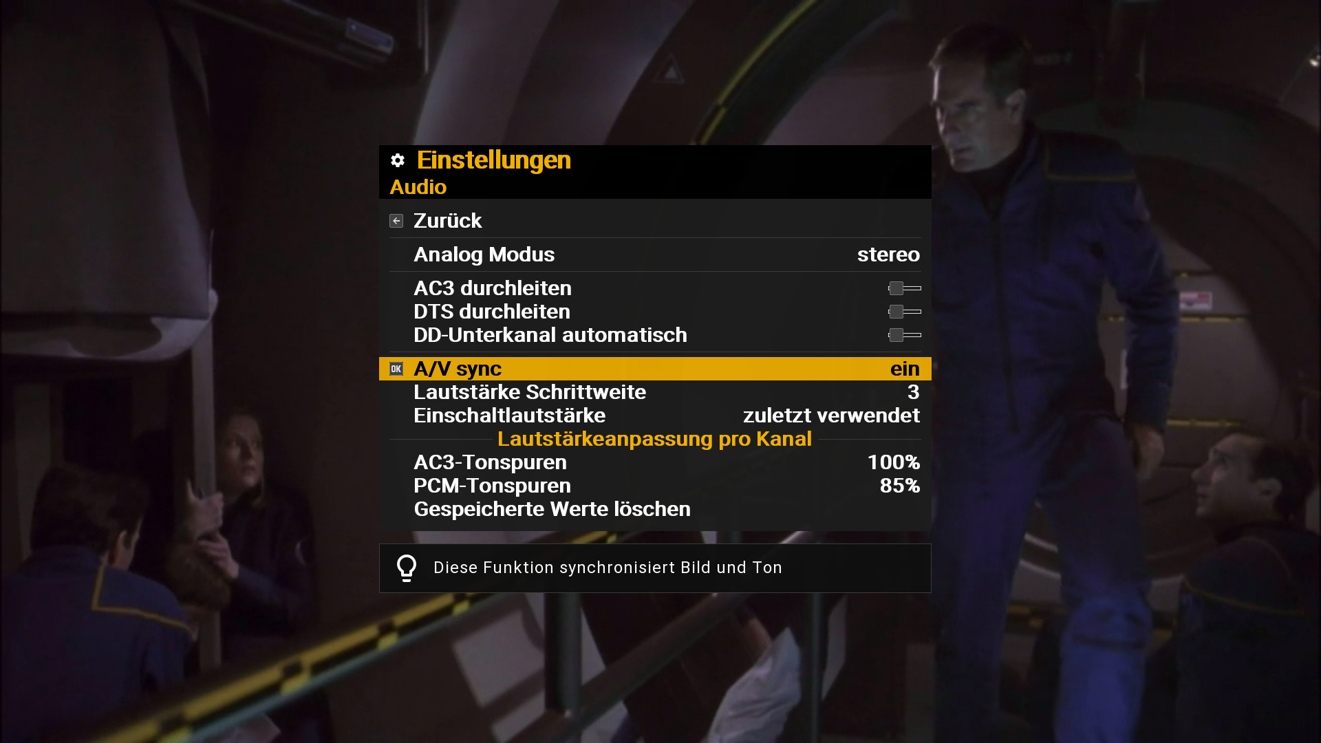

ich glaube, es hat schonmal jemand angesprochen, aber vllt auch nicht:
Auf meiner Tank kommt es dazu, dass, wenn eine nachfolgende Sendung anfängt, der Stream kurz stockt und danach Bild und Ton asynchron sind. Gibts eine Möglichkeit, dies wieder zu synchronisieren? Und zwar ohne Zap auf einen anderen Sender und wieder zurück, das alleine dauert ja auch schon so 3 Sekunden oder so?
Habt ihr das auch so bei euch?
Beiträge: 1074
Re: Pluto TV
Asyncronität von Ton und Bild hab ich bei WebTV auf allen Geräten.
Bei Pluto ist das einfach händelbar,
da dort alle paar Minuten Plutopause oder Werbung kommt,
schalte ich irgendwo hin und nachher wieder zurück.
Beiträge: 3166
Has thanked: 174 times
Re: Pluto TV
Diese Unsyncronitäten kommen ja wie auch bei RakutenTV nur von den Werbepausen. in dieser umzuschalten bringt daher nichts, das Problem tritt dann ja wieder auf wenn der Film weiter läuft.
