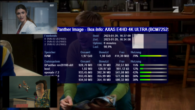

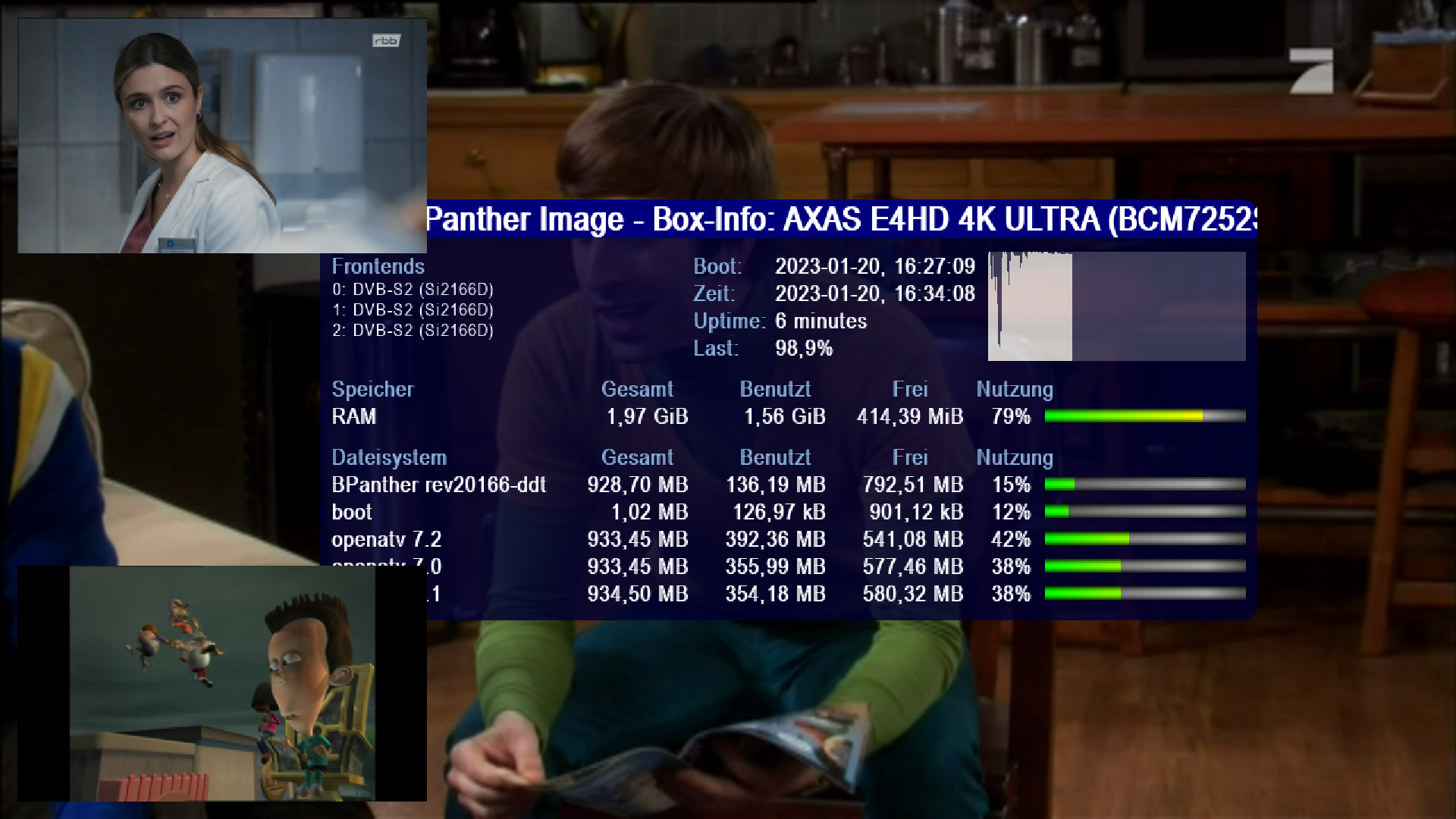

Achja, zu FFM PiP noch nen Bild. Wie unschwer zu erkennen ist das auch FFM PiP, da beim normalen PiP die OSD Fenster über dem PiP liegen würden. Unten links ist es übrigens Pluto Nick Space.

Was gibt es denn da nicht zu verstehen beim Multiboot? Alles läuft wie sonst auch, nur eben jedes Image in einzelnen Partitionen statt in einer großen - eben so wie es Anfangs auch bei der HD51 war bis der neue BOLT kam. Wer also Notboot will/braucht, der benutzt einmalig die disk.img damit separate Partitionen angelegt werden und gut ist. Ansonsten gibts halt keinen Notstart. Für den Benutzer oder die Images macht es keinen Unterschied, da es eben nur den Notstart betrifft. Aber alles wie gesagt bereits von der HD51 bekannt.
Zum Replay: Wie gesagt, hier machts das nicht mit Sendungsbeginn sondern wirkt, also wenn es fast einfach nur Live streamen ist. Habs gerade eben auch nochmal probiert. Sehe ich aber nicht als so wichtig für mich an, da man das auch meist in der Mediathek abspielen kann. Da fände ich die Methode wie sie Zapp (Android, über F-Droid zu bekommen) sie verwendet besser. Da kann man 2-3h (je nach Sender) direkt vom Livestream zurückspulen.
Irgendwie kommen wir immer weiter vom Thema ab...

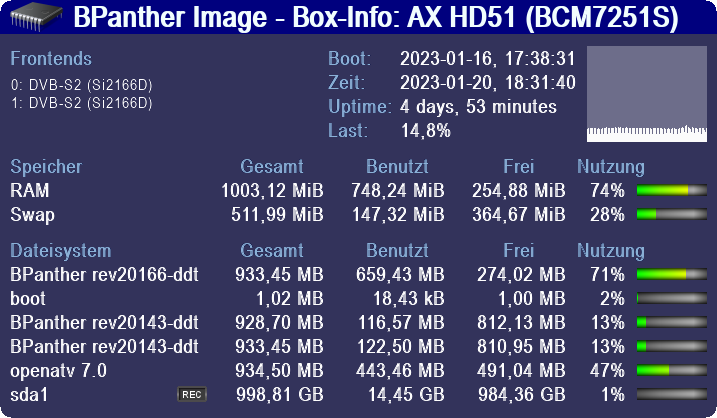

Nein, habe ich nicht aktiviert. Ich hatte daran mal gedacht bei der HD51, aber das mag die Box nicht bzw. das Kernel. Wer die Box mit Swap braucht (z.B. durch übermäßige EPG Daten) kann sich aber auch eine direkt in die eigene Partition anlegen lassen wenn es denn unbedingt sein muß.
Bei der E4HD aber nicht notwendig, die hat zumindest noch rund 400-450 MB frei (siehe oben), die HD51 nur 200-250 MB im Boxmode 1.

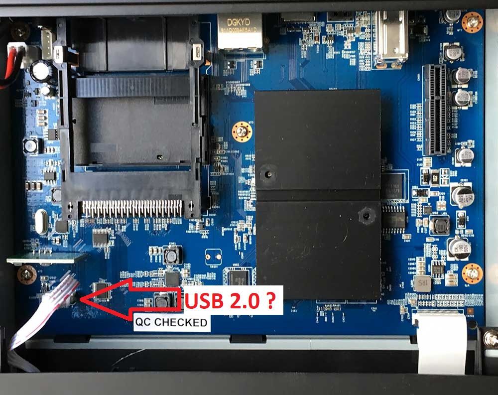

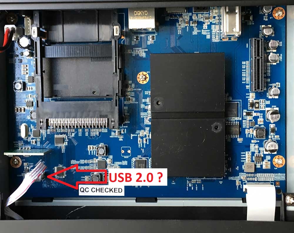

Hat schon mal jemand probiert, die "interne HDD" über den innen liegenden USB2.0 Anschluss anzuschließen?Knicko hat geschrieben: ↑Mi 26. Okt 2022, 15:16 Wo wir grade schon mal am pimpen sind.![]()
https://www.opena.tv/axas-e4hd-ultra/59 ... ultra.html
- Beiträge: 848
- Has thanked: 69 times
- Been thanked: 43 times
Nöö, versucht noch nicht.
Will ich auch nicht.
Versuch macht kluch.
Normal sollte da die Versorgungsspannung anliegen mit 5 Volt. Das kann man ja messen.
Und die beiden Datenleitungen.
Persönlich würde ich da keinen Versuch starten.
Musst du selber wissen Paule.

Naja, im Prinzip ist die Idee gut. Allerdings bietet der USB 2 nur 0.5 A, der USB 3 ist mit 0.75 A dabei. Beides reicht zwar eigentlich nicht für eine SSD (Samsung 1 TB 1.2 A, 4TB 1.4 A), aber man könnte evtl. die 5 V auch woanders anzapfen.
Oder gleich 12V anzapfen und mit dem Adapter auf 5V bringen:
...und von dem USB2.0 Stecker nur die Datenleitungen abgreifen
