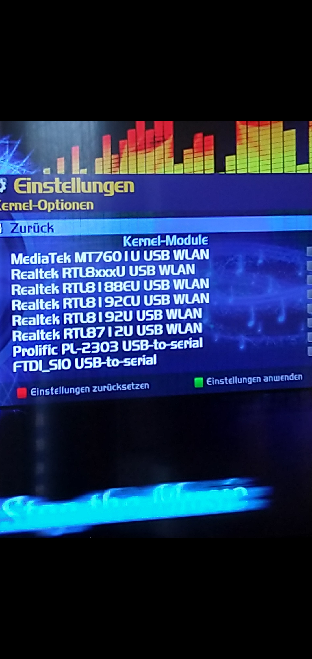

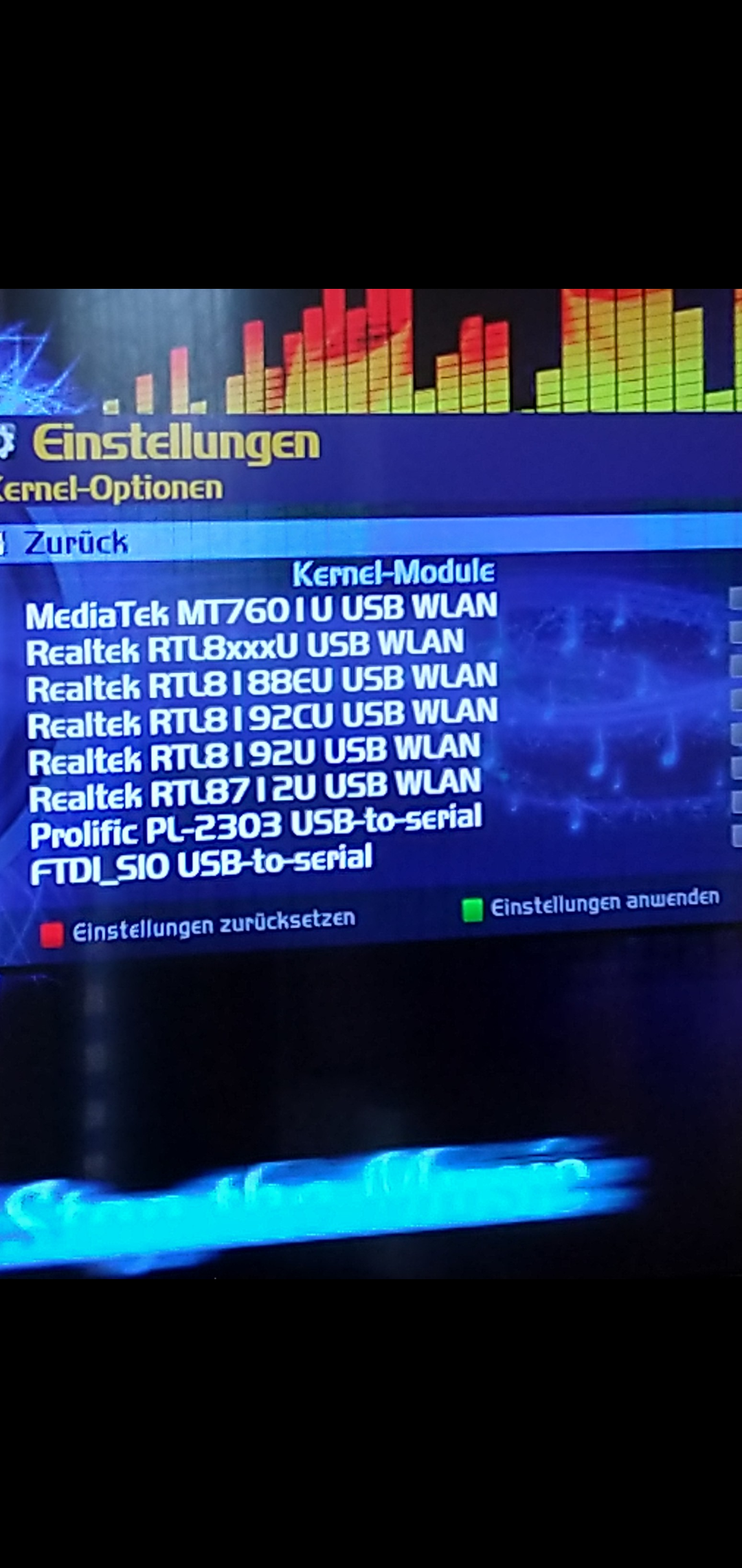

Könnte man auch noch das dazu machen irgendwann bzw ni hat ja wlan aber habe noch nicht richtig geschaut welche bzw nutze ich vonets die VAP11-300 mfg
P.s. Tango hat es drinnen so Bild was mich so fasziniert bist der 88xxxU ;)

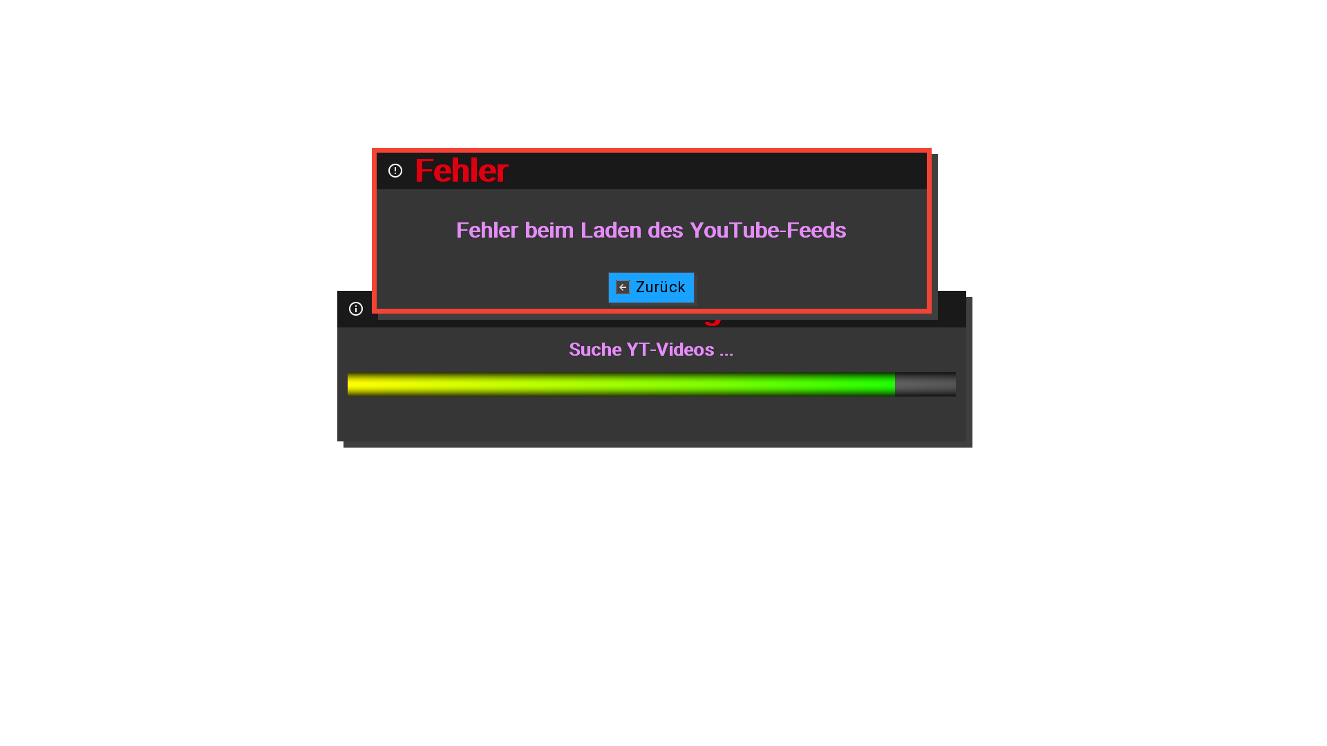

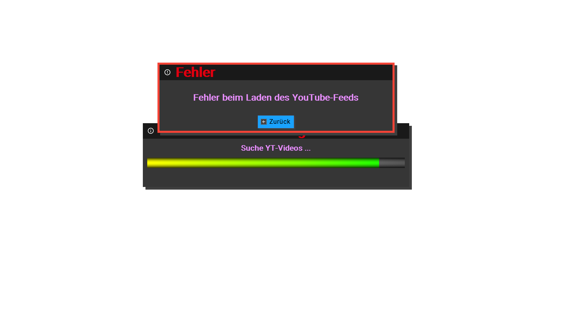

P.s. Kommt aber fehler bei YouTube ! Fehler beim Laden des YouTube-Feeds ! Über webtv geht es nach wie vor ! Schaue morgen nochmals nach ! Danke

P s. Er lädt aber Fehler ist noch da ! Update läuft mal mal sehen ! Danke

Hmm, woher kommt die Info? Ist wohl nicht von mir.
Und was für Url geht nicht?
gruß
//edit
Ach sehe, das ist Neutrino-YT, da mach ich nichts, weil man müsste zu viel umbauen, damit es wieder richtig läuft.
Meiste YT Videos brauchen schon lange signature und das ist in neutrino kaputt.
Ich mache nur rss und webtv.
