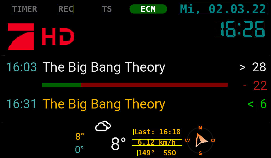

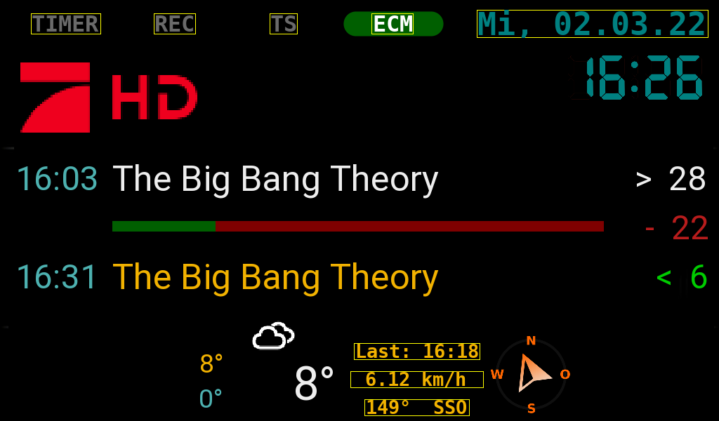

so habe mir jetzt auch debugborder aktiviert ist den das schon fertig?
touch  /var/etc/.lcd-debugborder
und in der lcd4linux.conf via ttf ausgabe muss man in den widgets noch das einfügen,
debugborder  file::exist(DEBUGBORDER) == 1 ? DB_ON : DB_OFF
und den variables-block erweitern um,
Variables {
        DEBUGBORDER	'/var/etc/.lcd-debugborder'
	DB_ON		'ffff0000'		# debugborder on
	DB_OFF		'ffff00ff'		# debugborder off
wobei die abfrage der paar sachen die cpu last um 2% erhöht
anschließend sollte man die debugborder anweisung wenn man fertig ist mit der positionierung der widgets
auskommentieren in der ldc4linux.conf
erst dachte ich debugborder = 1 bzw. 0 aber wenn die zeile drin ist wird dieser immer gezeichnet und das kostet
halt zeit bzw. cpu

Beiträge: 3113
Re: LCD Display
das ist schön annie aber ich glaube das das noch nicht fertig ist. lese bitte nochmal mein posting über deiner
habe das mal ergänzt.

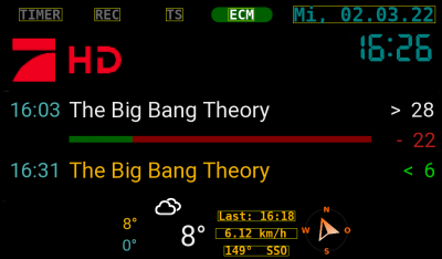

bis jetzt bin ich auch ohne debugborder ausgekommen,habe das alles gelöscht
mach das alles old school mäßig und dat sieht den so aus,

SInd das oben hinter TIMER etc. bunte Bildchen?
Beiträge: 3113
Re: LCD Display
ja,

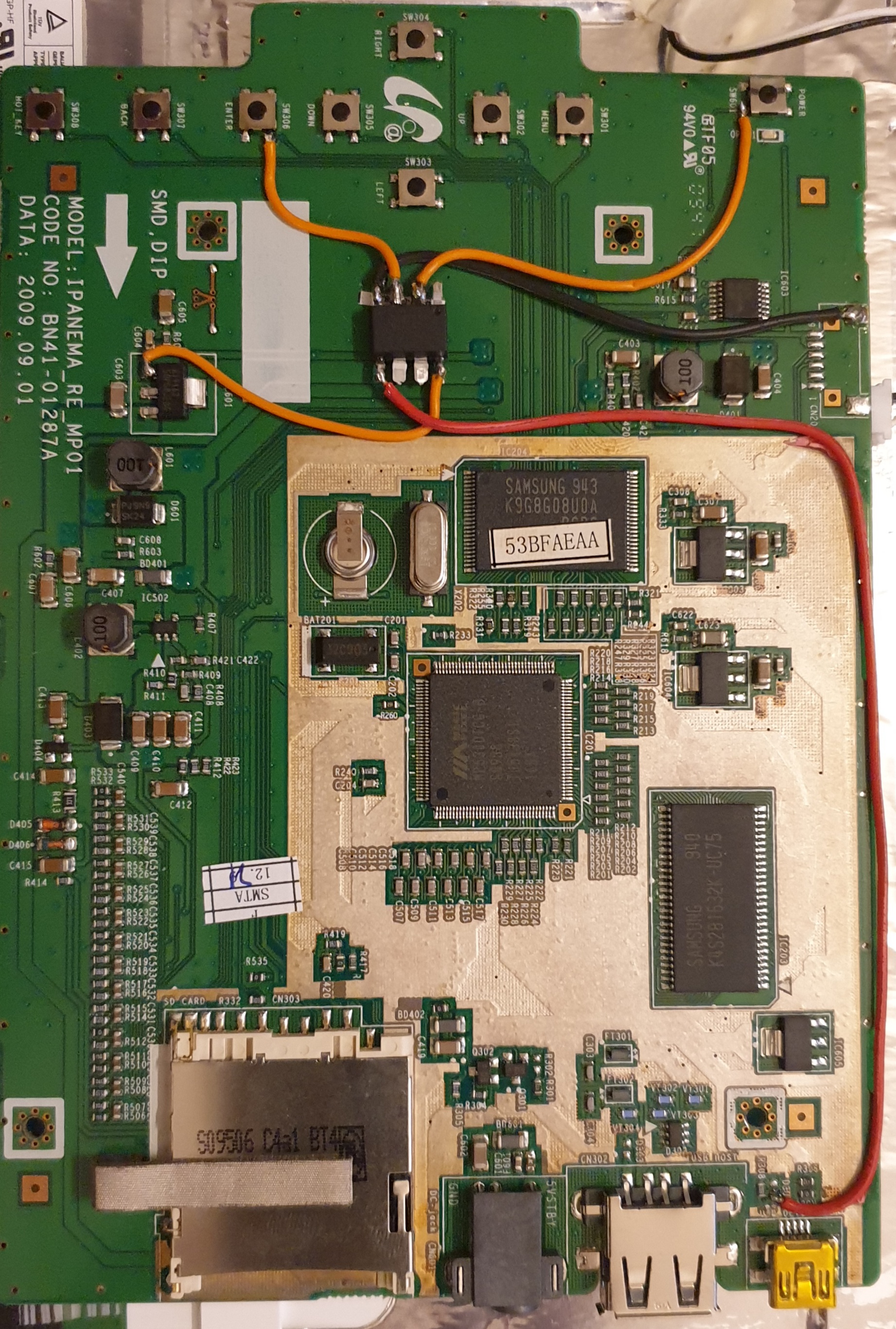

Tischi hat geschrieben: Mo 14. Feb 2022, 23:24
annie hat geschrieben: Fr 14. Jan 2022, 08:29 Die Samsung Displays lassen sich nur manuell ausschalten.
Wenn USB Spannung abgeschaltet wird, dann bleibt das Samsung Display an....
Es gab da aber auch eine Möglichkeit etwas einzubauen/löten, dann ging das auch aus der Ferne.
War mir damals aber zu teuer, frag joogle mal
Ich habe eine günstige Lösung mit einem Attiny85 gebastelt. Einfach Strom vom USB-Port klauen und an den ON/OFF Taster anlöten...
Ich muss dazu sagen das ich das an einem Octagon SF8008 angeschlossen habe. Damit funzt dass..
Hier der der Code:
int buttonPin = 0;
void setup() {
  pinMode(buttonPin, OUTPUT);
  digitalWrite(buttonPin, HIGH);
void loop() {
    digitalWrite(buttonPin, LOW);
    delay(100);
    exit(true);
Ganz kurz für die, welche es interessiert.
Ich würde programmierte attiny13 für Boardmitglieder hier zum selbstkostenpreis anbieten.
Bevor da fragen kommen, ich kaufe das Zeuch bei segor. Das wären dann ca. 2,50 € mit Versand.
Der Programmcode ist aus dem vusupport Board. (eigendlich für 87 und 107)
An der Stelle danke an K.Anders für das bereitstellen des Codes.
Man kann damit im Prinzip jedes spf an und ausschalten sowie in den Massenspeichermodus bringen.
Das funktioniert auch wenn das spf über USB versorgt wird. Getestet hier mit dem 107er.
So könnte das dann aussehen:
Wer interesse hat, meldet sich bitte per PN.
Ich würde dann sammeln und welche besorgen.
Nachtrag : Funktioniert auch mit dem 87er , wurde bestätigt.

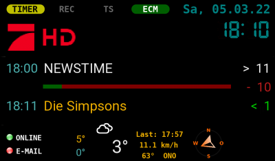

Beiträge: 3113
Re: LCD Display
sieht ja richtig schick aus,

Danke. Oberstes Ziel war die Lesbarkeit aus 3 Metern Entfernung. Bei den Pearls ist das ausgeschlossen, aber bei den SPF ist das gelungen.

überarbeites layout von vanhofen,

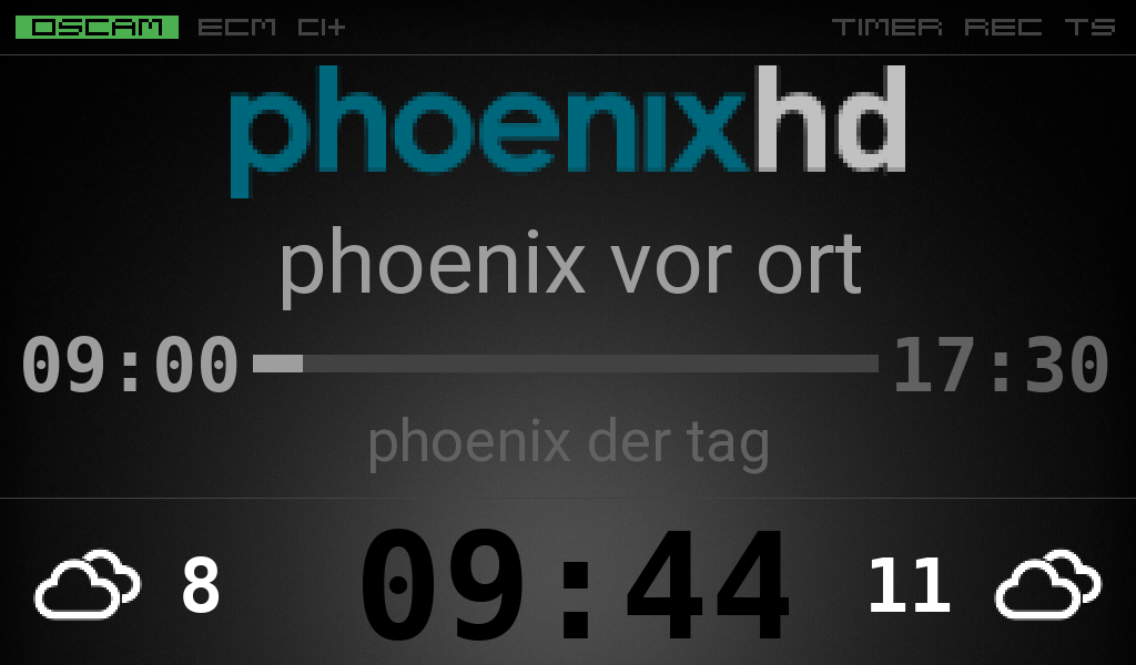

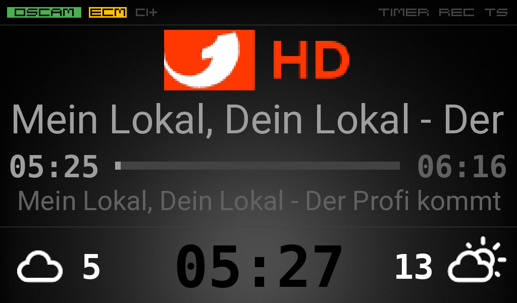

Beiträge: 395
Has thanked: 10 times
Re: LCD Display
Beitrag von kalle wirsch »
vanhofen hat geschrieben: Di 15. Mär 2022, 10:44 Danke. Oberstes Ziel war die Lesbarkeit aus 3 Metern Entfernung. Bei den Pearls ist das ausgeschlossen, aber bei den SPF ist das gelungen.
Sorry , aber die Uhrzeit ist aus 3m Entfernung fast nicht zu erkennen .
Schwarze Ziffern auf schwarzen Hintergrund ?
Und wenn Du wie ich etwas seitlich zum SPF sitzt , erkennt man die Uhrzeit so gut wie gar nicht . :slight_frown:
Wenn überhaut erkennbar , dann nur mit voller Helligkeit , und selbst dann tu ich mich schwer .
Auch das Sendungsende ist sehr schwer erkennbar .
Die größe des EPG (Laufende Sendung) ist vielleicht etwas zu groß geraten , dafür wäre eine Anzeige der nachfolgenden Sendung nicht schlecht gewesen .
Ebenfalls könnte auch das Senderloge etwas kleiner gehalten werden , damit könnte man evtl. Platz sparen . :wink:
