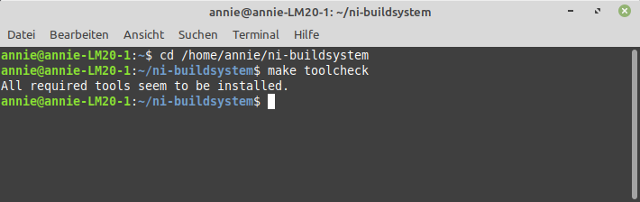

make toolcheck
um zu prüfen, ob dir was fehlt in deinem Betriebssystem.
Ich selber habe meinen PC auch neu aufgesetzt mit LinuxMint20.1, hatte auch diverse Probleme mit ni-build bis das wieder lief....
den crosscompiler haste neu bauen lassen oder reinkopiert ?

annie hat geschrieben: Do 4. Mär 2021, 17:14 make toolcheck
bringt bei mir das
All required tools seem to be installed.
/bin/bash: Zeile 1: @echo: Befehl nicht gefunden
make[1]: *** [make/buildsystem-prerequisites.mk:46: bashcheck] Fehler 127
make: *** [make/buildsystem-prerequisites.mk:43: toolcheck] Fehler 2

Beiträge: 1071
Been thanked: 21 times
Re: NI-Buildsystem
du stehtst noch auf dash !!!!
sudo ln -sf /bin/bash /bin/sh

annie hat geschrieben: Do 4. Mär 2021, 17:19 du stehtst noch auf dash !!!!
das ist jetzt bei mir auch OK
