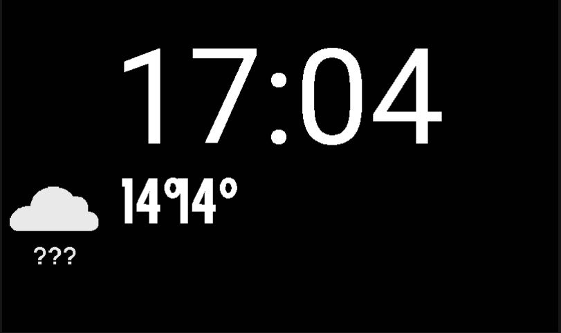

Mir war beim letzten Update aufgefallen das dort das Wetter im Standby Display angezeigt wird. Soweit OK, allerdings, warum werden da zwei Temperaturen unmittelbar hintereinander angezeigt und die Fragezeichen unter der Wolke? Oder fehlt da nur der Apikey für Wetter? (die Stadt habe ich schon eingestellt).
Schöner wäre wenn da eine laufende Aufnahme angezeigt wird.

Ich nutze kein LCD4 Linux das läuft nicht mit dem internen Display!

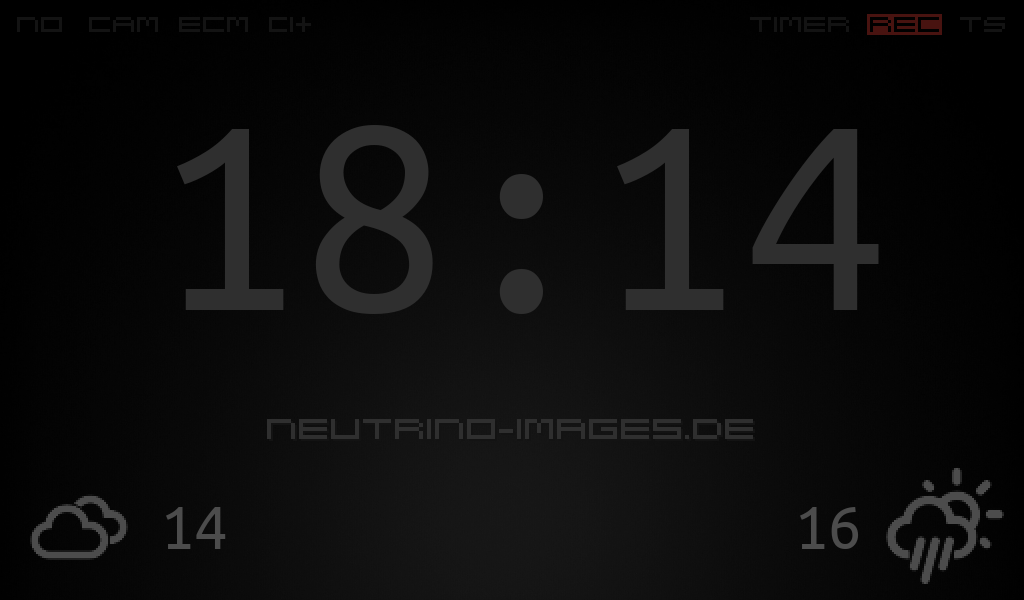

lcd4linux generiert doch ein png dieses muss man nur im internen display darstellen / ausgeben oder ist das nicht möglich?

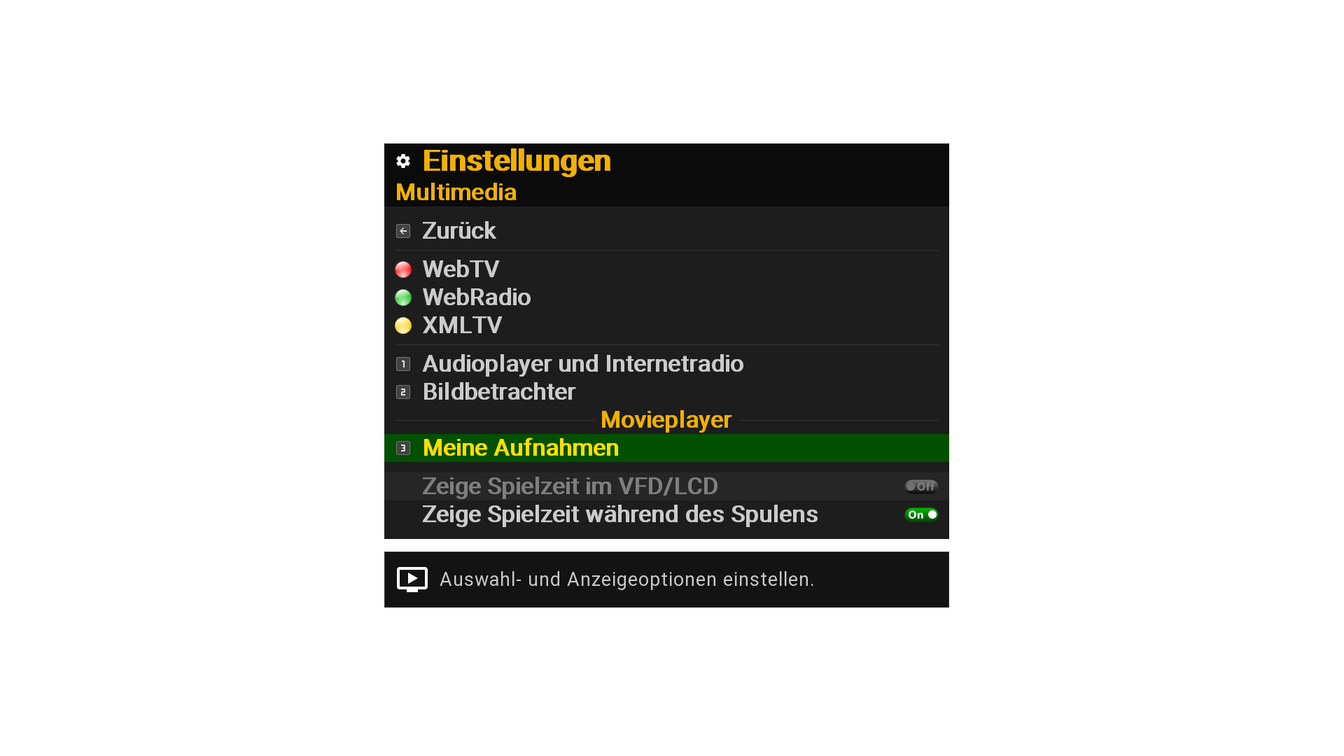

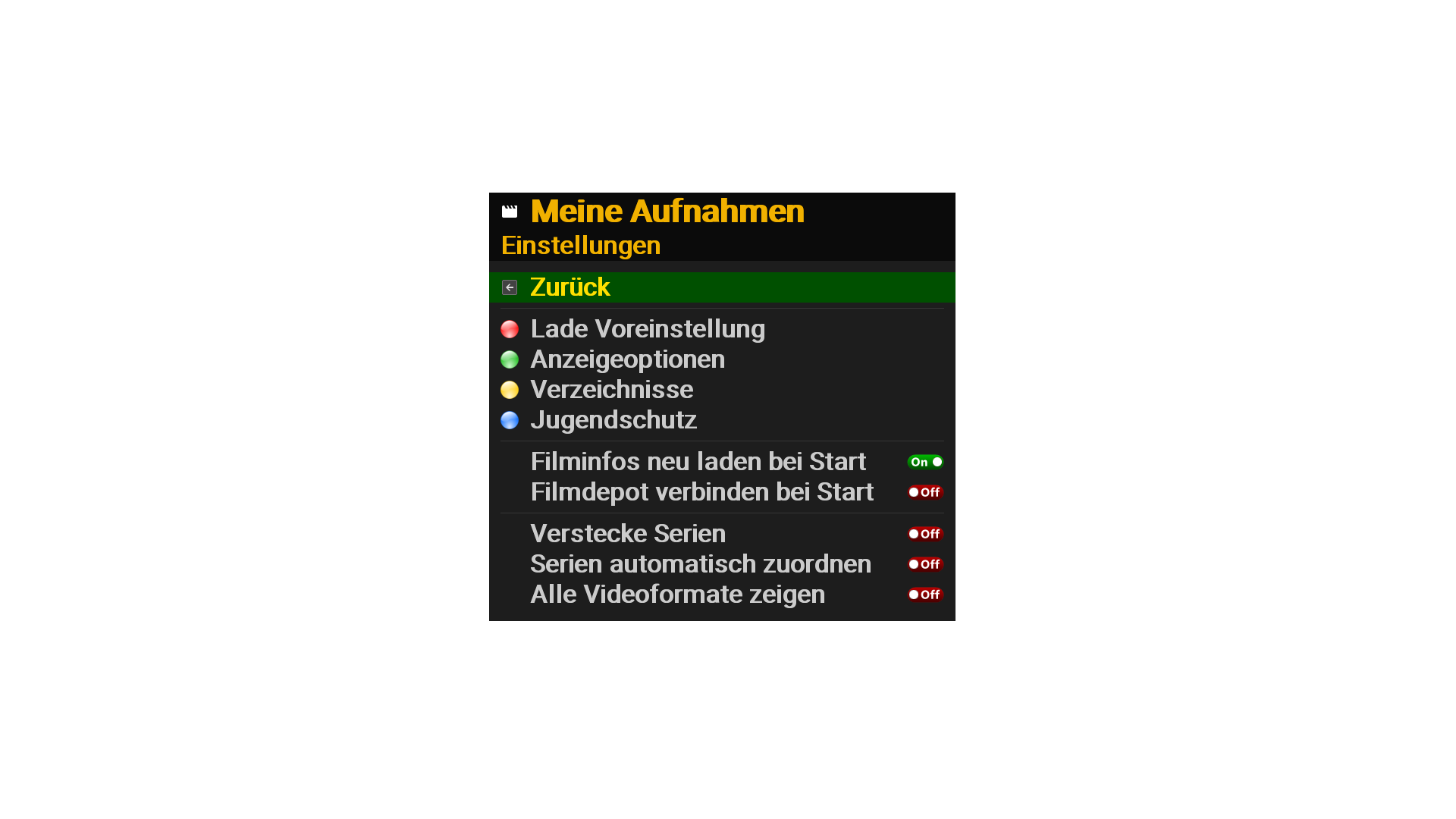

Im Moment im heutigen Nightly habe ich " Error 139 " bei " Einstellungen/Multimedia/Meine Aufnahmen " ... Kann ich selber was ändern ?

jokel hat geschrieben: So 1. Mai 2022, 19:31 lcd4linux generiert doch ein png dieses muss man nur im internen display darstellen / ausgeben oder ist das nicht möglich?
Für Standby gibts keine Einstellungen (Außer Wetter ein/aus) und PNGs gibts da auch keine.

Wie gesagt lcd 4 Linux configs kann ich beim Internen nicht nutzen.
Nur die anglegten *.otheme configs haben einen Einfluss auf die Darstellung des LCDs.
Die sehen dann z.'B. so aus:
