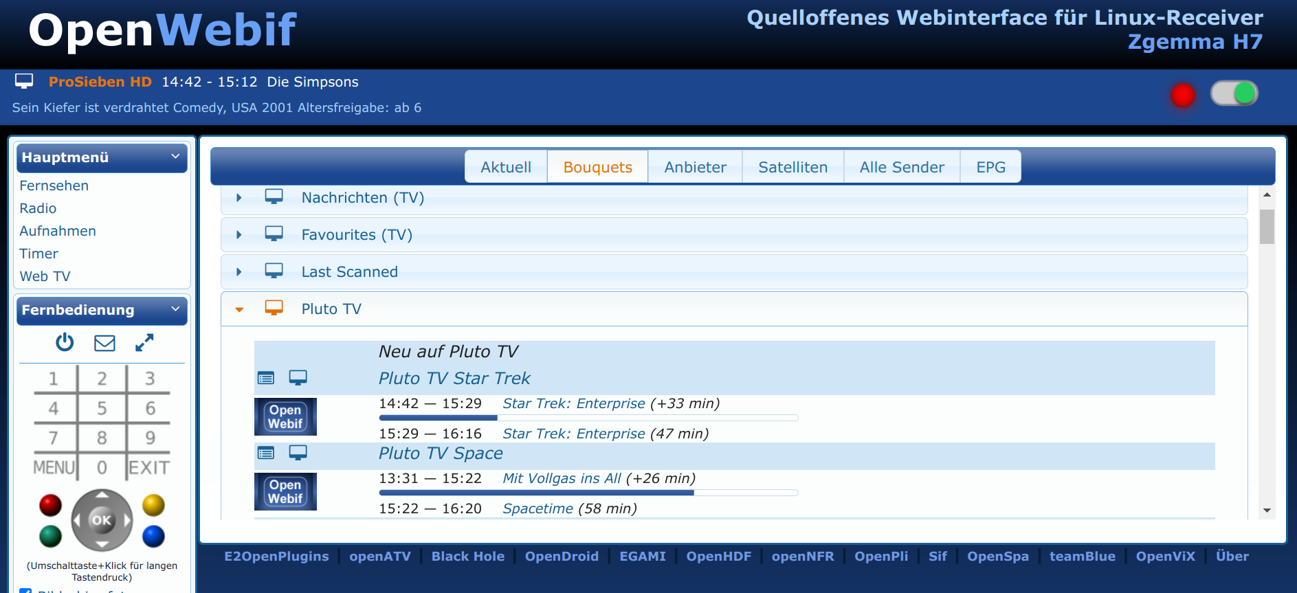

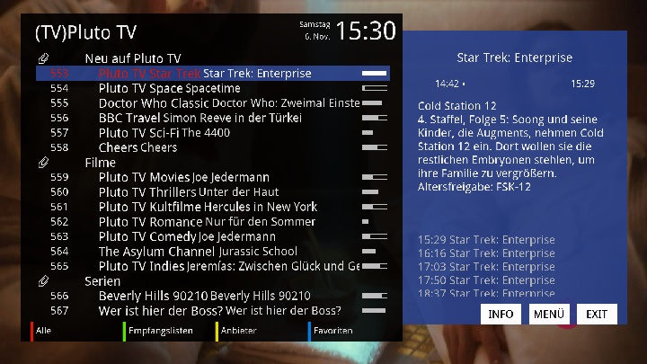

heute habe ich mir das e2 pluto plugin mal installiert. die haben bzw. dort geht alles also epg, kanalliste wird angelegt
vod zugriff auf bestimmte inhalte. aufnehmen per timer geht allerdings wird die werbung mit aufgenommen.
z.z schau ich die simpsons und nehme star trek auf.

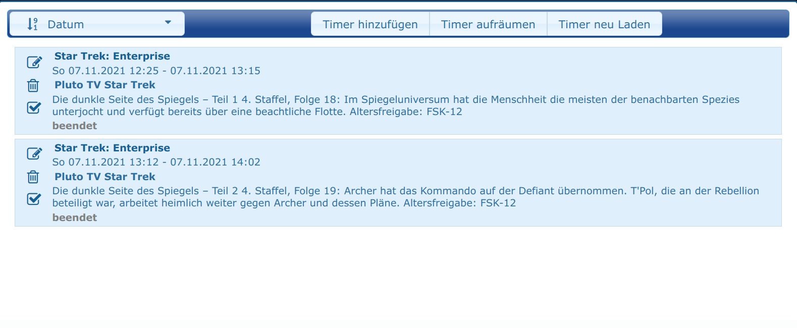

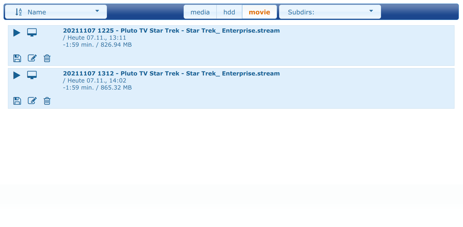

aufnahme bei pluto tv sieht so aus unter e2
Beiträge: 3215

VoD habe ich bei mir schon länger im Image, so daß ich einige Tests machen konnte. Bei VoD sind die Aufnahmen bisher immer OK. Die von den "Live-Streams" hingegen bedarfen schon wegen der falschen Zeitangaben einer kleinen Nachbearbeitung. Die schicke ich bei mir dann durch den TS-Doctor. Da bei VoD die Aufnahme nicht 1:1 erfolgt sondern schneller fertig ist (ist da wohl eher ein Download) läuft die Aufnahme angeblich weiter, aber man sieht an der Dateigröße, daß die sich nicht weiter verändert und man die Aufnahme dann abbrechen kann. Aus diesem Grund ist die Aufnahme statt in normaler Zeit auch in wenigen Minuten bereits erledigt. Man muß aber eben auch deswegen in der XML der Aufnahme die Zeit manuell korrigieren, da Neutrino die Aufnahmezeit (Downloadzeit) dort einträgt.
Da steht hier nur <length>60</length>
Und das entspricht der Zeitvorgabe meines Timers mit 1 min vorher 10 min nachher.
Woher die korrekte Zeit und wohin damit ?
Sollte ich mir dafür den TSDoctor zulegen, oder kann man das manuell auch anders lösen ?
Thema "Aufnahmen" und Co. ist - außer Anschauen - nicht so meins...

Die korrekte Zeit findet man in Neutrino selbst nachdem die TS gefixt wurde. Ansonsten sind halt IMDB/TMDB etc. gute Richtwerte.
Ob Du nun den TS-Doc benutzt oder nen anderes Programm zum korrigieren der TS benutzt ist Dir überlassen. Tatsache ist, die TS muß gefixt werden damit die Daten in der TS auch stimmen und auch entsprechend korrekt in Neutrino angezeigt werden. Abgespielt werden kann die TS aber auch so fast immer, trotz der Fehler.

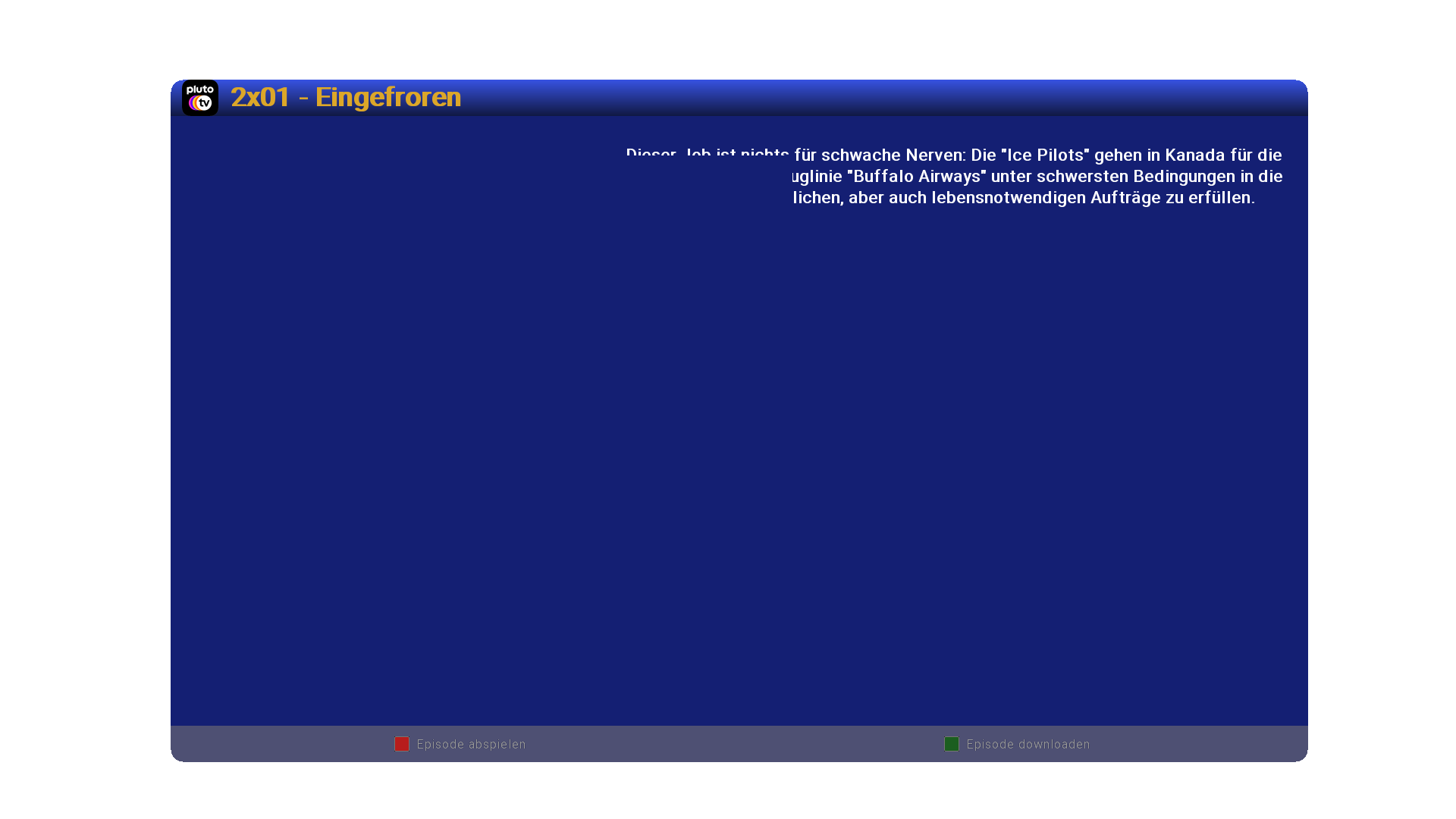

Re: Pluto TV
Mir sind gestern noch abgeschnittene Poster in der Vorschau aufgefallen. Ich kann aber gerade keinen Screenshot liefern.

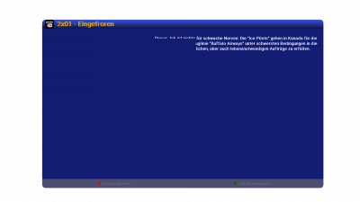

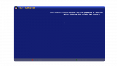

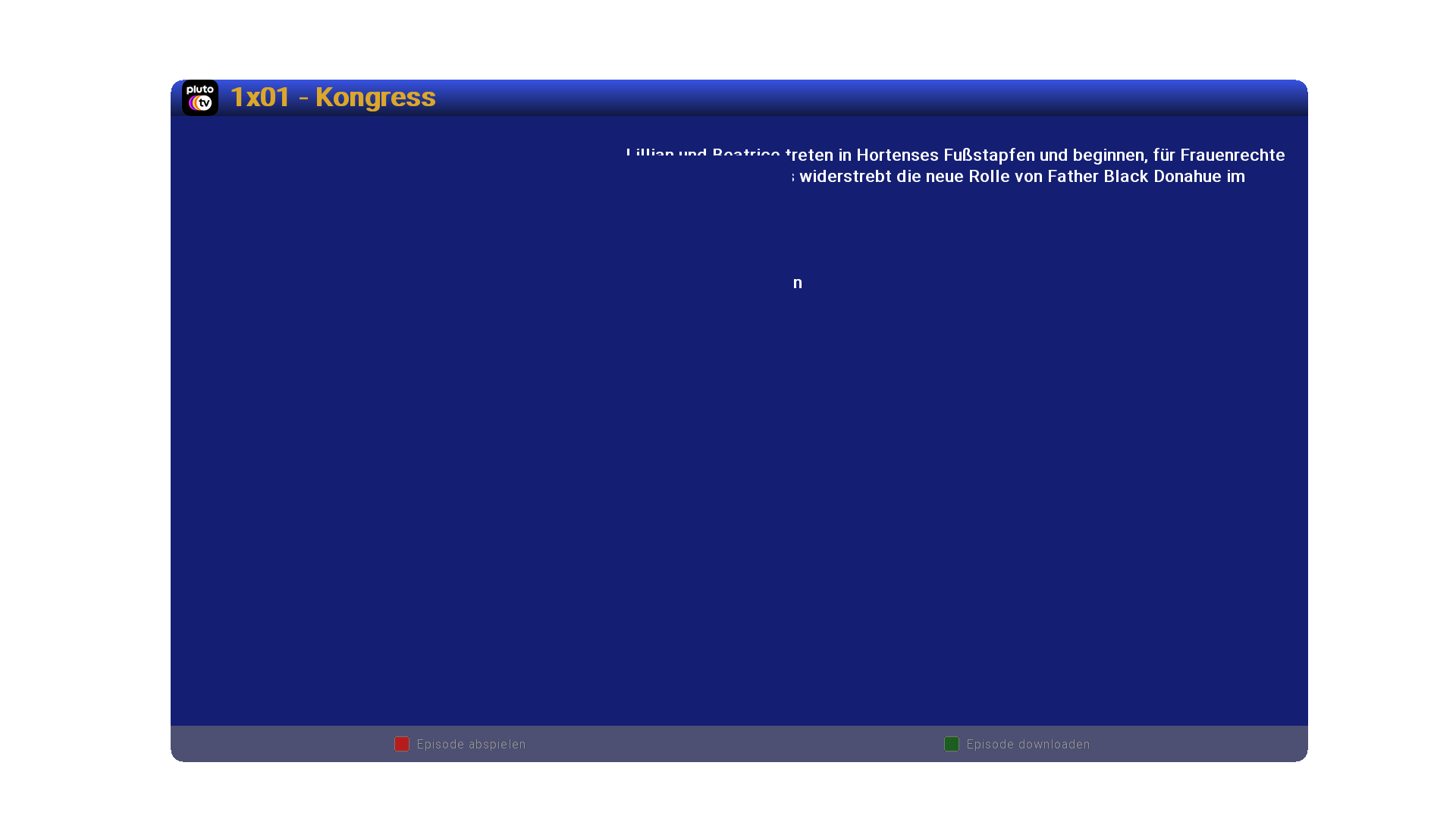

vanhofen hat geschrieben: Do 11. Nov 2021, 10:59 Mir sind gestern noch abgeschnittene Poster in der Vorschau aufgefallen. Ich kann aber gerade keinen Screenshot liefern.
hier zwei exemplarische beispiele....
sind die serien ice pilot und another period.
ShowText 'Season 1'
ShowText '1x01 - Kongress (23 min)'
[curl:download] download https://api.pluto.tv/v3/images/episodes/5d65454df78b8a70c1215086/poster.jpg => /tmp/plutovod_cover.jpg
 0% [>                                                 ] speed: 0.000 KB/sec
[curl:download ERROR!] curl error: The requested URL returned error: 404
[neutrino] [CComponentsPicture] paintPicture - 342: error: paint of image failed: /tmp/plutovod_cover.jpg
Beiträge: 489
Re: Pluto TV
Wenn ihr nicht bis morgen warten wollt, hier die Version 1.1:
plutotv_vod.tar.gz
(8.95 KiB) 339-mal heruntergeladen
EDIT: Tippfehler entfernt
