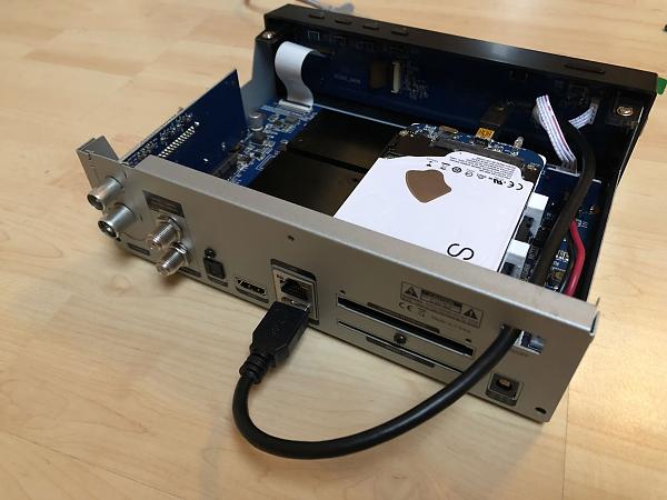

Leute nicht vergessen, es geht hier nur um die "Spielerei" bzw. den Versuch die HDD über den "internen" USB-Port zu betreiben, damit man keine Kabelei außerhalb der Box hat...
Das USB3 schneller ist als USB2 war auch mir klar :joy:

Auf dem Bild ist der Stecker nicht genau erkennbar. Hat der 2,54mm Raster? Dann würde so was gehen wenn man nicht löten will:
https://t1p.de/cdkal (Gibts vielleicht auch günstiger)

alle machen das so wie auf dem bild .. und gut jetzt ?

Ich verbaue die einfach nicht intern. Zum einen entsteht intern sonst eine neue Wärmequelle, zum anderen stört die auch außen nicht, denn man kann die HDD doch hinter der kleinen Box problemlos verschwinden lassen.
Beiträge: 3102
Has thanked: 156 times
Been thanked: 42 times
BPanther hat geschrieben: So 22. Jan 2023, 17:18 Ich verbaue die einfach nicht intern. Zum einen entsteht intern sonst eine neue Wärmequelle,
Wenn die 1A verbrauchen würde, dann sicher, aber bei 0,3A wird die nicht mal Handwarm. Jedes CI Modul wird deutlich wärmer wie so eine SSD.
Eine VU+Ultimo hat sogar eine 3,5" Halterung und keine Lüftungsschlitze oben drin, würde man dort eine solche Platte einbauen dann würde die warm werden. (Die ballern schon mal 10W und mehr weg)
Nach hinten hätte ich keinen Platz, die Box steht auf einem Lautsprecher.
Aber kann ja jeder machen wie er denkt. ;)
