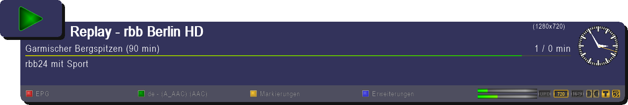

jokel hat geschrieben: Do 2. Mai 2024, 10:12 falls es noch nicht aufgefallen ist .. ich habe jetzt die dauer der sendung mit aufgenommen in der
anzeige der infobar :wink:
Ich habe dss mal aufgegriffen. Allerdings nicht im Titel sondern hinter dem EPG Now eingefügt, da ja das Replay theoretisch endlos laufen könnte als zeitversatz.

@jokel: Aber klar doch - anbei meine aktuelle (no-L4L)-Version. ;)
Und nein, L4L interessiert das nicht, war auch nicht meine Absicht. Da das wie gesagt auch länger laufen kann, wäre die Zeit dann wieder irreführend wenn bereits die nachfolgende Sendung laufen würde.

@jokel: Hehe... Man kann es auch wieder in den Sendernamen schieben, ist ja nur die Zeile 166 anzupassen. :)
