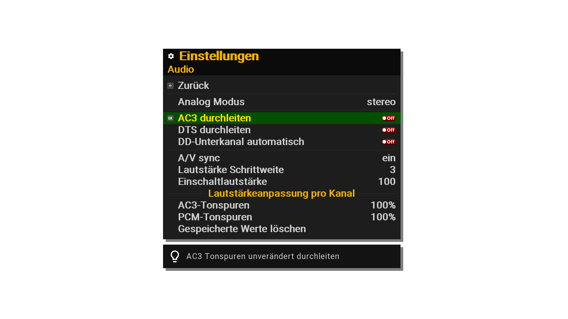

gorcon ich hatte probleme als ich ac3 u.dts durchleitung aktiviert hatte
musste beides auf off schalten. kann es sein das diese einstellung bei dir on sind ?

Beiträge: 3236
Has thanked: 209 times
jokel hat geschrieben: ↑Fr 27. Mai 2022, 09:34 kann es sein das diese einstellung bei dir on sind ?
Die müssen ja an sein, ich will ja AC3 bei Aufnahmen nutzen können.
Nachtrag: Abschalten aller drei Optionen ändert nichts am fehlenden Ton beim ersten Start (bei meinen bekannten ist das eh ausgeschaltet da die keinen AV haben)
