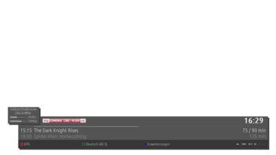

Hallo liebe Gemeinde
ich steh immer auf dem Schlauch und bin nicht so technikafin
wer kann mir erklären wie ich die Sky Popup Logos ordentliche einbinde
und warum werden diese nicht mehr über den Updater aktualisiert ?
Danke Euch Martin

Danke für die schnelle Antwort
Aber ich meine nicht Event ich meine Dir Logos von Sky wie zur Zeit Comic Helden
Über Event gehen diese Logos nicht

Martin-Dafa
- Beiträge: 24
- Registriert: Mi 20. Apr 2016, 11:56
Du kümmerst dich um mich Danke
Aber die verlinkte Seite habe ich schon durch
Kein Erfolg
Wenn ich da ein Logo hinterlege kommt gar kein Logo auch nicht das normal HITS Logo von Sky mehr
Kein Erfolg

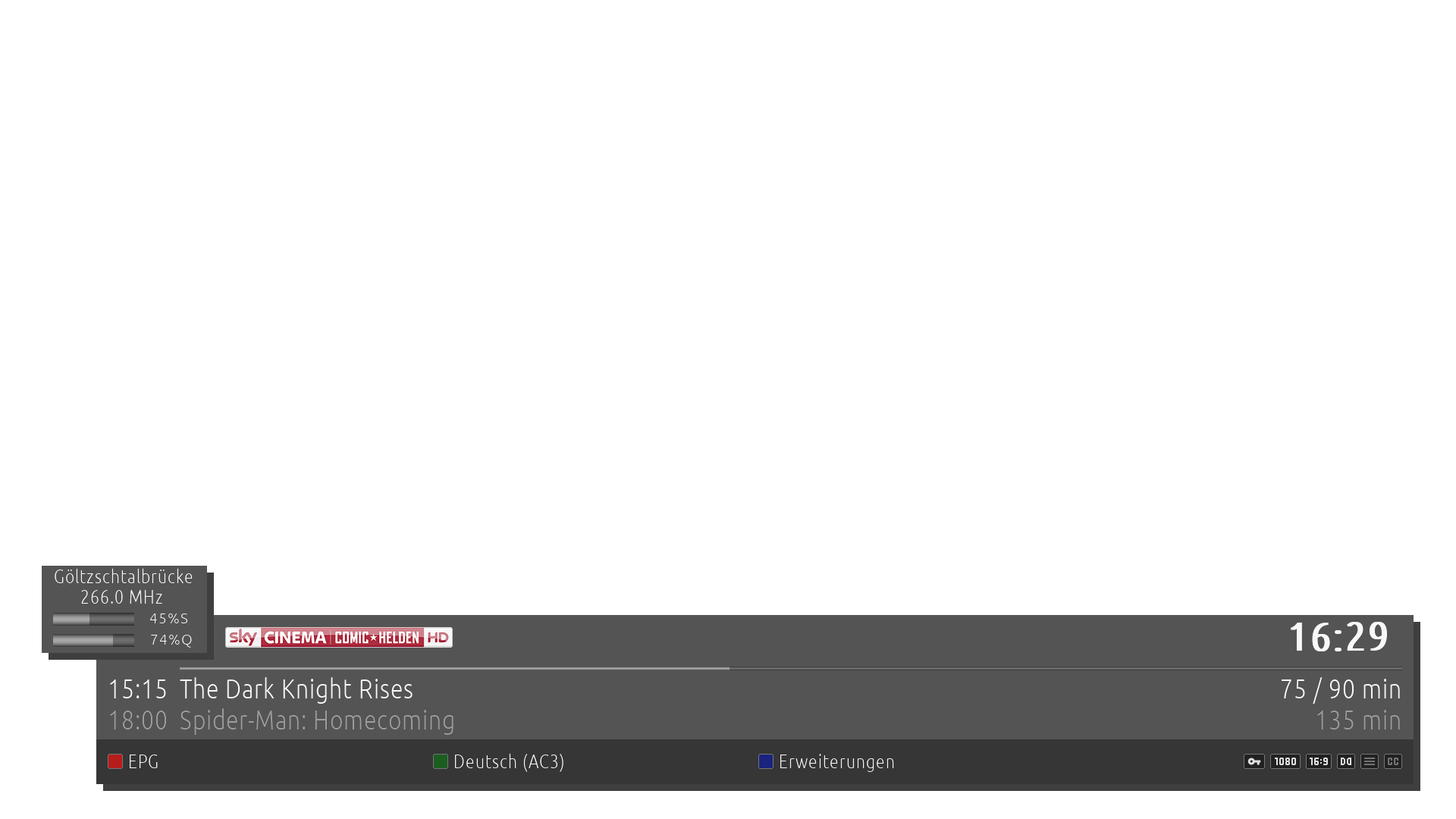

- Beiträge: 3182
- Has thanked: 64 times
- Been thanked: 106 times
Das Popup-Logo muss genauso heißen, wie der Sender. Aktuelle läuft ja "Sky Cinema Comic-Helden HD". Das Logo muss also "Sky Cinema Comic-Helden HD.png" heißen. Dann wird das auch angezeigt.
Der Logoupdater macht das (noch) nicht automatisch. Da ich selber aber immer reges Interesse an den Popup-Logos habe, lege ich mir die immer händisch in den var-Bereich nach /var/tuxbox/icons/logo/.
Martin-Dafa
- Beiträge: 24
Mh genau so hatte ich es eigentlich
Muss ich die Attribute ändern ?
Martin-Dafa
- Beiträge: 24
Oder muss ich das normale HITS löschen ?
Hat es auch was damit zu tun das meine normalen Logos extern gespeichert sind ?
- Beiträge: 3182
Wo die gespeichert sind - ob intern oder extern - ist egal. Und nein, das normale HITS-Logo kannst du lassen. Attribute 0644 reichen aus.

Martin-Dafa
- Beiträge: 24
Ah vielleicht hängt es daran das die pgn nicht richtig ist
Wie ladet ihr die Logos aus dem Forum runter ?
Martin-Dafa
- Beiträge: 24
Ja das wird es sein
Die Event Logos per zip werden auf meinem Rechner angezeigt die Sky Dinger nicht
Ich brauch mal ne gängige ZIP von den Sky Logos bitte
