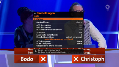

da liegt dein problem. die einstellung regelt die lautstärkt und hat mit der aufnahme nichts zutun.
Verfasst: Fr 27. Mai 2022, 10:22
von Gorcon
jokel hat geschrieben: ↑Fr 27. Mai 2022, 10:19 da liegt dein problem. die einstellung regelt die lautstärkt und hat mit der aufnahme nichts zutun.
Nein habe eben ausprobiert alle drei Einstellungen auf Off und trotzdem kein Ton, aber das kann damit auch nichts zu tun haben, denn in der Mediathek gibt es weder AC3 noch DTS.
Verfasst: Fr 27. Mai 2022, 10:30
von jokel
und wie sieht das bei dir aus ?
Verfasst: Fr 27. Mai 2022, 10:32
von Gorcon
CEC für Lautstärke ist aus, sonst funktioniert die nicht mehr (geht wohl nur für AV per HDMI aber den habe ich so ja nicht angeschlossen)

Hier nochmal meine aktuellen Einstellungen:
Das abziehen ändert nichts daran das das Plugin Muting nicht freigibt. (das ist ein Ausgang und bekommt nichts davon mit ob da etwas angeschlossen ist)
