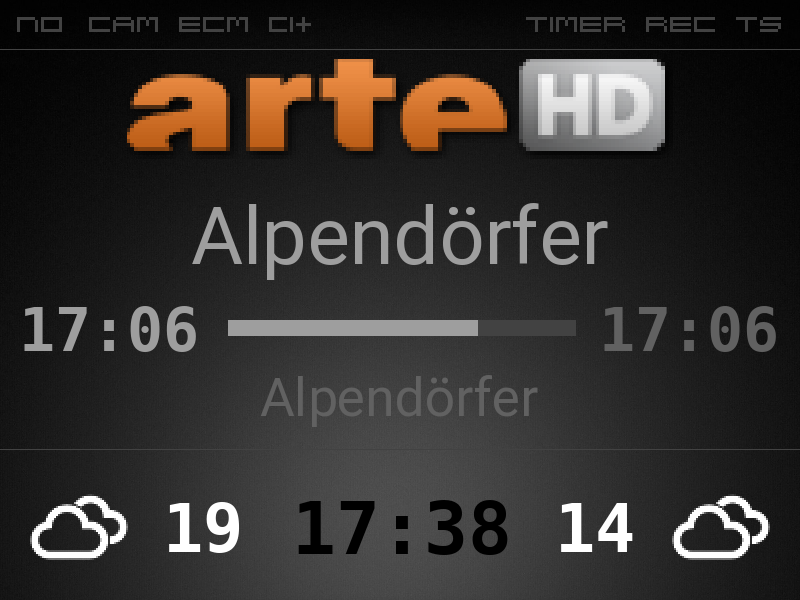

Ich muß hier nochmal nachhaken -
Nachdem es jetzt zwei Tage ohne Probleme lief , trat der Fehler heute wieder auf .
Also wieder Box mit funktionierendem Image upgedatet , und dann spielte ich alles nochmal durch was ich heute gemacht hatte , um auf den Fehler zu kommen .
Ich tippte auf den Movieplayer , da ich mir heute einen Film angesehen hatte , der war es aber nicht .
Zum Schluss viel mir noch ein , dass ich eine Aufnahme für Samsrtag über den EPG markiert hatte .
Und siehe da , der Fehler war nun wieder da .
Seltsammerweise tritt das nur auf dem Sender arteHD auf !
Die Uhrzeit bleibt im Display stehen und das Logo wird auch nicht mehr aktuallisiert .
Aber nicht nur das , auch wenn ich einen Umschalttimer setze , ist es das gleiche Spiel .
Dabei ist es egal auf welchem Sender die Timer gesetzt werden , habe das mal wahllos getestet .
Lösche ich den den Termin über die Timerliste , ist wieder alles so wie es sein sollte .

Der Fehler muß irgendwo anders sitzen .
Hab mir jetzt mal die Mühe gemacht ein Image ohne Settingübernahme geflasht .
Hier funktionierte alles wie es soll .
Hab dann die Originale lcd4linux.conf die im Image ist , mit meiner aktuell Verwendeten verglichen .
Ich nutzte hier immer das Programm "WinMerge" um Dateien auf Unterschiede zu vergleichen .
Das Ergebniss ist aber , das beide config's Identisch sind !!
Bin jetzt etwas ratlos , woran es noch liegen könnte .....

Re: LCD Display
Genau das mache ich gerade .
Aber irgendwie bin ich am verzweifeln .
Ich habe nun wirklich nichts mit ins neue Image übernommen .
Ich betreibe an der Box sechs Satelliten über die "Erweiterte Auswahl" konfiguriert .
Wenn ich nur Astra 19,2 + 9° ost scanne wird im SPF noch alles korrekt angezeigt .
Sobald ich aber 13,0 oder 16,0 ° scanne ist der Bug wieder da !!
Die 23,5 und 28,2° o scheinen auf den ersten Blick auch zu funzen .
Der Bug muß am Image liegen .
Kann es mit den Logos zusammenhängen ?
Fakt ist , sobald ich einen Umschalttimer setzte wird auf arte nichts mehr im Display aktuallisiert .
Das Logo wird nicht mehr angezeigt , und die Uhr steht auch .
Gescannt wurde mit Servic-Auswahl Nur TV und Radio und Bouquets erneuern .
Wenn ich mit den Schnellumschalttasten auf den nächsten Kanal zappe ist alles korrekt .
Zappe ich zurück auf arte wird , mir nur das Logo des vorherigen Kanals angezeigt , Uhrzeit und Fortschrittbalken wird nicht mehr aktuallisiert .
Zuerst dachte ich noch , das es vielleicht mit der Sendefrequenz einen konflikt gibt , aber die 11493 h gibt es auf 13° und 16° o nicht !!
Momentan weiß ich nicht weiter , flashe jetzt erst mal zurück auf mein altes Image .
Solange ich weiß , wodurch der Fehler entsteht , und das dieser durch Löschen des Timers wieder behoben werden kann , stört es mich nicht mehr so sehr .
Würde mich aber trotzdem interresieren wodurch dieser Fehler entsteht ....
Vielleicht fummel ich morgen nochmal drann rum , heute hab ich leider keine Zeit mehr dafür , sonst gibt es wieder Mecker .....

- Beiträge: 390
- Has thanked: 10 times
Re: LCD Display
Hatte ich gestern schon mal gemacht , ist mir aber nichts besonderes aufgefallen .Don de Deckelwech hat geschrieben: ↑So 30. Apr 2023, 19:23 Hi,dann lass dabei doch bitte mal ein (setconsole)Log mitlaufen, wenn du den Timer setzt und wenn du auf arte umschaltest mit dem Fehler, vllt sieht man ja wider erwarten doch was. Danke.Vielleicht fummel ich morgen nochmal drann rum
Kann ich aber gerne nochmal machen .
Gute Idee , ein Versuch wäre es Wert .

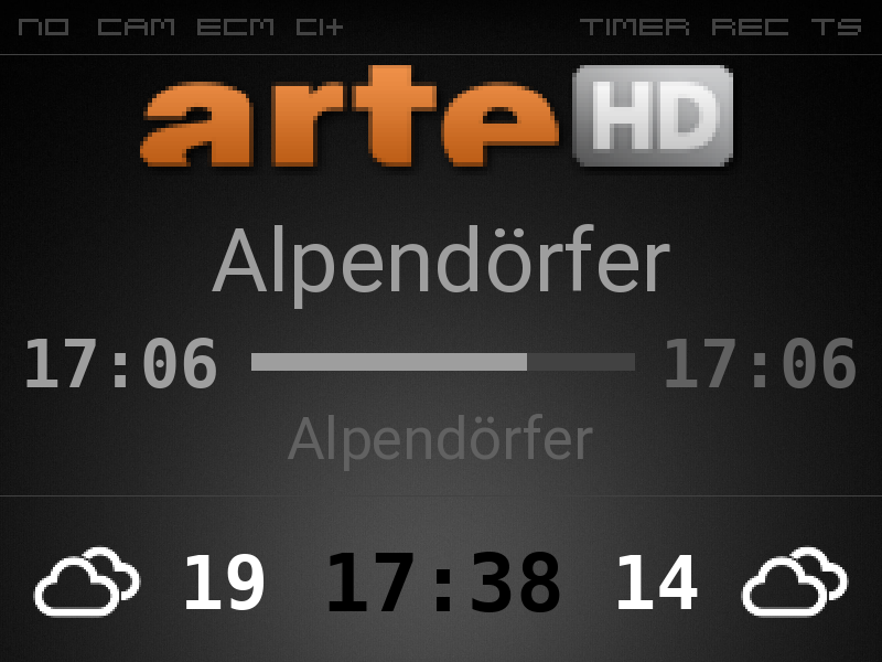

Das Kuriose ist , wollte gerade einen Screenshot vom Display machen , dort wird aber alles korrekt angezeigt ?!
Schaue ich aufs Display steht dort wo eigentlich das Logo sein sollte aber nur der Schriftzug "Neutrino"
Lösche ich den Timereintrag , ist das Logo sofort da ....
- Beiträge: 390
Re: LCD Display
Danke für den Tipp , es ist scheinbar wirklich das Logo .
Hab es jetzt mal gelöscht , einen Timer gesetzt , und tatsächlich wird der Fortschrittbalken und die Uhrzeit jetzt aktuallisiert !!
Ist zwar im Display nur noch der Kanalname sichtbar und nicht mehr das Logo , aber es funktioniert .
Der zusammenhang mit dem Logo , dem Timer und damit das nicht mehr aktuallisieren der Uhrzeit erschließt sich mir allerdings nicht .
Hier muß Fred Feuerstein mal das Logo prüfen ......
- Beiträge: 3105
- Has thanked: 72 times
- Been thanked: 212 times
Re: LCD Display
ich glaube nicht das es am logo liegt .. da das logo im screenshot korrekt dargestellt wirdkalle wirsch hat geschrieben: ↑So 30. Apr 2023, 20:59 Das Kuriose ist , wollte gerade einen Screenshot vom Display machen , dort wird aber alles korrekt angezeigt ?!
die frage ist warum wird es nicht im display so angezeigt wie im screenshot
welche display auflösung hast du den
800x600 oder 800x460
- Beiträge: 390
Re: LCD Display
Könnte es mit der Größe des Logos , oder (und) dem Timericon zusammenhängen ?jokel hat geschrieben: ↑Mo 1. Mai 2023, 16:41ich glaube nicht das es am logo liegt .. da das logo im screenshot korrekt dargestellt wirdkalle wirsch hat geschrieben: ↑So 30. Apr 2023, 20:59 Das Kuriose ist , wollte gerade einen Screenshot vom Display machen , dort wird aber alles korrekt angezeigt ?!
