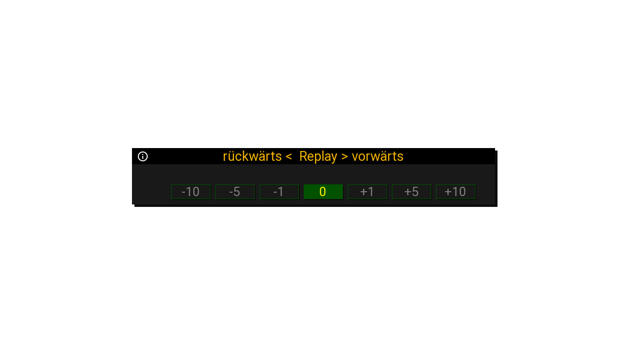

Re: ARD Replay
die logik ist bsp. die sendung läuft schon 42 min. .. zack replay .. replay spring also 42 min. zurück
wenn die sendung aber schon läuft und ich den anfang sehen möchte muss ich weiter zurück springen
d.h. 42 +2 = 44 min. dann wird replay 44 min. zurückspringen.
je grösser der wert umso weiter der rücksprung .. je kleiner der wert also mit -1 ,-3 kommt man den
livestream näher .. diesen wert kann man bis auf 1 setzen (also bis zum livestream)
kurz gesagt .. +1, +2, +3 = rückspulen .. -1, -2, -3 = vorspulen .. die 0 macht +- halt nichts

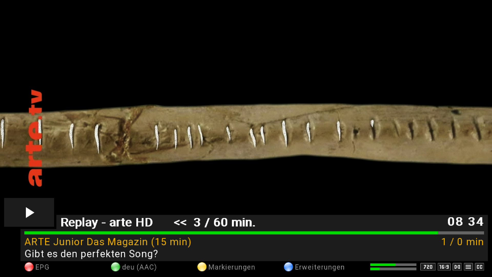

Hatte eben mal mit Kodi die Rückspulzeiten überprüft.
Dort sind alle ARD Sender außer arte und Phoenix mit 2h möglich. arte 1h phoenix nur 30min. Die ZDF Sender + Kika alle 3h.
Aber mit Deinem Plugin geht Phoenix maximal 1h (dann bekommt man ein schwarzes Bild). Bei dem Ersten mindestens 3h arte weniger als 90min. (konnte ich noch nicht richtig testen) Ich denke mal 60min.
Ist leider blöd das die Sender unterschiedlich sind. Gerade bei arte hängt sich das Plugin dann gern mal auf.

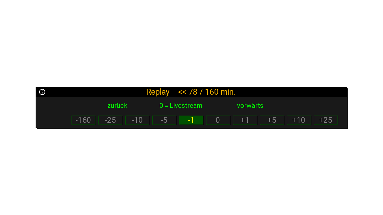

Re: ARD Replay

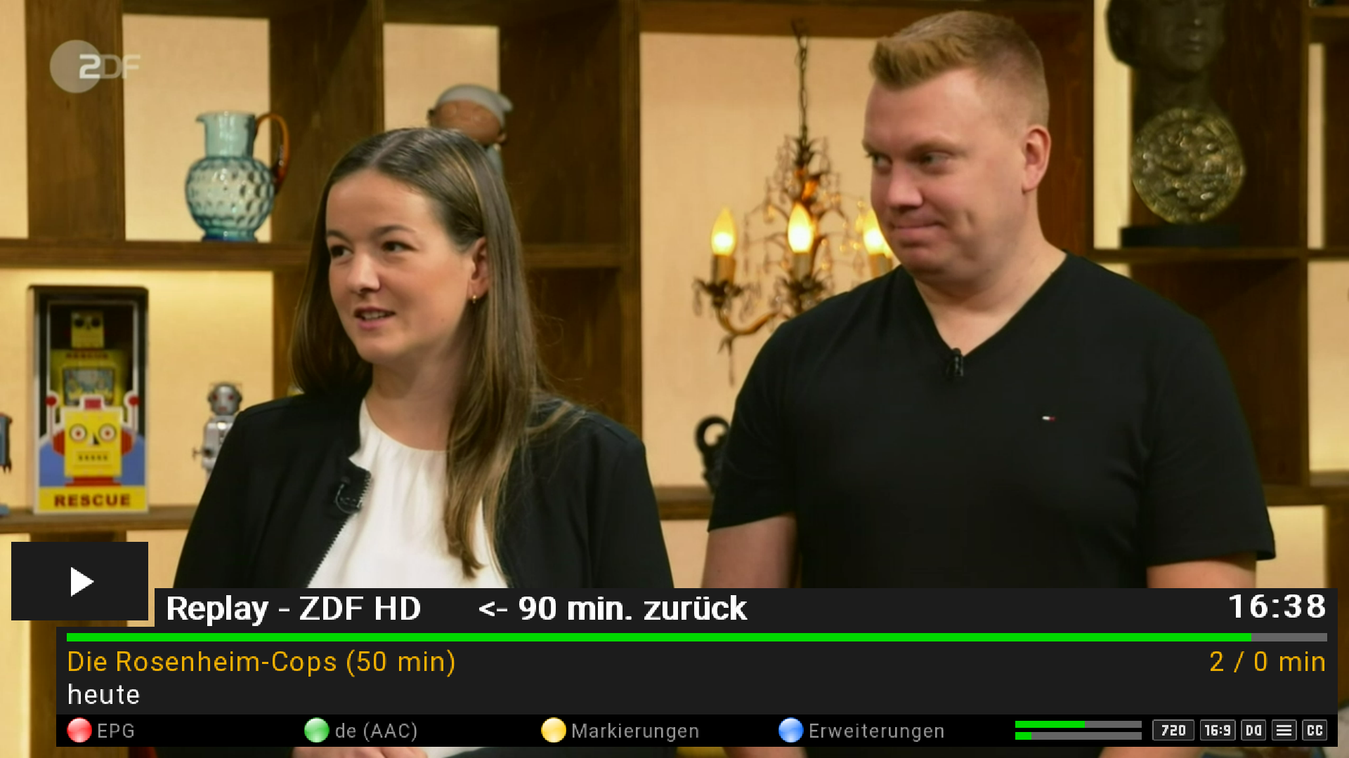

nach dem mittag .. habe ich mal replay angepasst.
mit 0 (null) .. springt man jetzt immer wieder an dem punkt zurück .. bzw. zu dem punkt als replay
gestartet wurde.
wenn man im replay menü ist und die back-taste betätigt spring replay bis max. 1 min. vor dem livestrem.
in der infobar wird jetzt die rücksprungzeit angezeigt.
die vorzeichen habe ich geändert und dessen werte.
in meiner version schalte ich den ton und das bild aus wenn das replay menü aktiv ist.
für die sender werde ich die tabelle erweitern müssen .. darin sind dann die maximalen rücksprungzeiten
definiert .. sprich arte, phoenix u. kika max. 60 min. der rest etwa so 120 min. das sollte reichen.
teste erstmal diese version .. und berichte

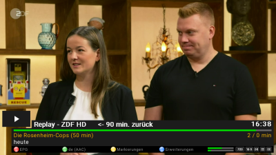

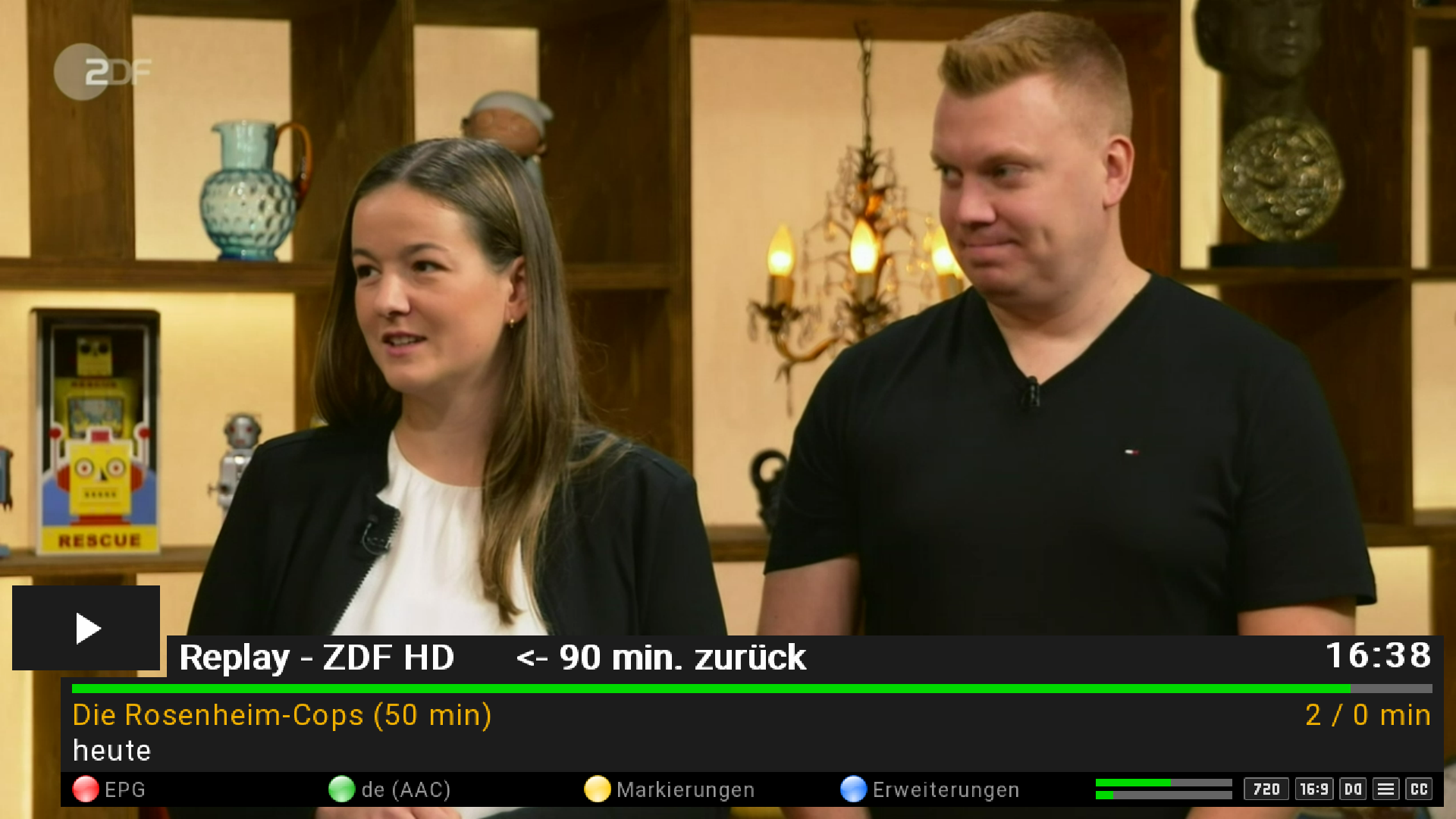

Re: ARD Replay
ich war heute .. früh wach und was macht man da ..
replay liest jetzt die max. rücksprungzeit der sender aus .. die wird euch in der infobar angezeigt
replay wird jetzt beendet mit der stop-taste oder wenn man im replay menü ist mit der exit-taste
wenn replay läuft und man die down taste nutzt springt replay 1 min. vor dem live stream.
also testen .. berichten

Re: ARD Replay
Funktioniert super. Nur komisch das bei Kika "nur" 120min angezeigt werden. Ich hatte dort gestern 3h zurückspulen können. (Das konnte ich mit dem EPG auch verifizieren).
Schwankt die Sprungweite zwischendurch?
Ansonsten gibts jetzt damit auch keine Hänger mehr, wenn man zu weit zurückspringt.
Das mit dem Standbild im Menü ist auch viel besser (wie das Umschalten zum Livestream).

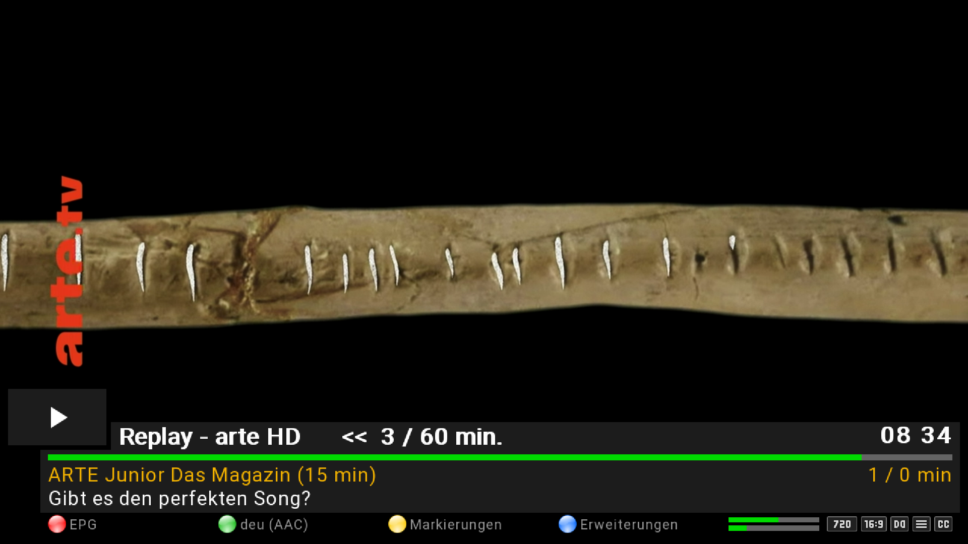

Re: ARD Replay
ich lese die daten vom sender aus und dieser wert ist das maximum .. das kann auch schwanken
wie ich feststellen muste bleibt phoenix auf der strecke 29.5 min.
ich werde mal probieren ob die auch einen rücksprung von 60 min. akzeptieren.
ich muss mir auch noch was überlegen z.b. hatte ich gestern zwei aufnahmen am laufen
die belegten beide tuner sodas ich dann den film im 3sat nicht sehen konnte .. umschalten war nicht möglich
ohne eine aufnahme zu beenden. hätte ich replay vorher gestartet wäre das kein problem gewesen
da replay keinen tuner beansprucht. naja hinterher ist man immer schlauer

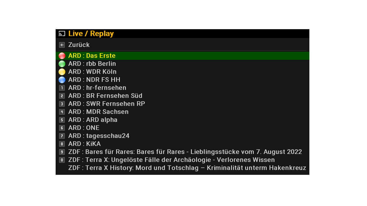

Kann man das nicht mit einer Internet Senderliste machen wo man normale m3u8 Streams drin hat und diese in die Liste mit aufnimmt für replay? Oder geht das generell nur über die DVB Sender?

replay ist dazu da .. das auszugleichen was der video player nicht kann.
der video player wird nur mit der FB bedient und hat weder eine timeline und keine bedienelemente wie z.b. kodi .. weil veraltet.
und zu dem letzten post von dir .. deshalb schau ich mir gerade das alte ard replay an.
hier mal eine vorschau ..

Bei Arte gibt's leider noch immer das Problem das sich die Box festfährt. Das Bild wird Dan schwarz und im Display steht Mediaplayer Stopp.
mit der Stopp Taste kommt man nicht raus, nur über das Webinterface reboot.

Re: ARD Replay
@Gorcon .. dies ist die version 0.99 beta
arte , phoenix , 3sat .. haben nur einer buffer von 30 min.
ARD BR hat nur einen buffer von 40 min. habe ich aufgebohrt auf 120 min.
die zdf sender habe ich aufgebohrt auf 180 min. aber auf max. 160 min. begrenzt.
ich habe ausgiebig getestet .. keine hänger mehr und mit dem replay menü habe ich mir mühe gegeben ..
bin halt kein designer
wenn man replay startet .. ruft die up-tast das replay menü auf .. und die down-taste sowie die stop-taste
beenden replay.
vorschläge wie immer hier posten .. HF
beenden replay.
- replay.lua
- (8.91 KiB) 365-mal heruntergeladen

- Beiträge: 2967
- Has thanked: 57 times
- Been thanked: 196 times
Re: ARD Replay
geht nur über menü .. da der player das nicht kann.
schön wäre schon mal wenn der player ein timeout hätte z.b. einstellbar auf 30 sec.
also url, text1, text2, .. timeout ..
ich glaube mal das es hier viele user gibt die was auf dem kasten haben und sich mit materie auskennen
den video player zu modernisieren .. in unser aller interesse.
aber bis dahin .. HF
ps .. kommst du jetzt klar ..
