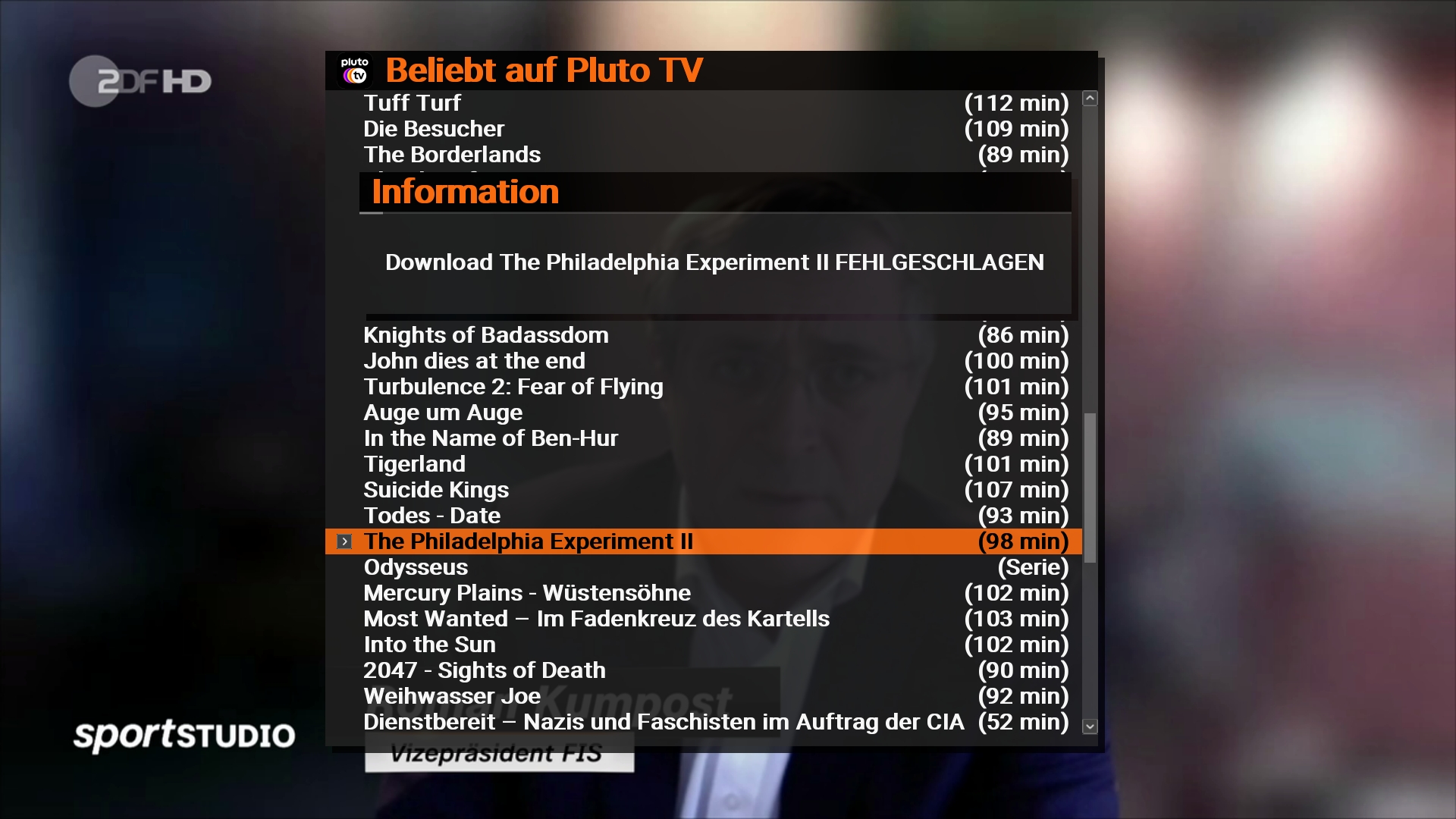

Ich hatte eben mal das neue VOD Plugin ausprobiert. Der Download der Filme dort schlägt fehl.
