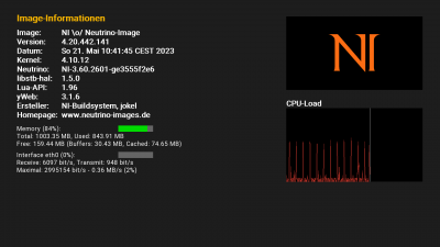

vanhofen .. schau dir bitte das mal an ..
https://github.com/neutrino-images/ni-n ... df24e5R657
und
https://github.com/neutrino-images/ni-n ... df24e5R660
ich habe beides geändert in
void setSelectedByName(const std::string& Name);
und
int getSelectedByName(const std::string& Name);
ich habe es damit compilieren lassen .. sprich image erstellt .. geflasht
damit habe ich keine fehler mehr i.p. lcd display .. auch die anzeige ecm ist wieder da :slight_smile:

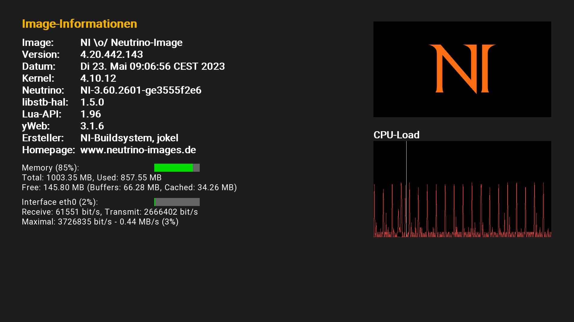

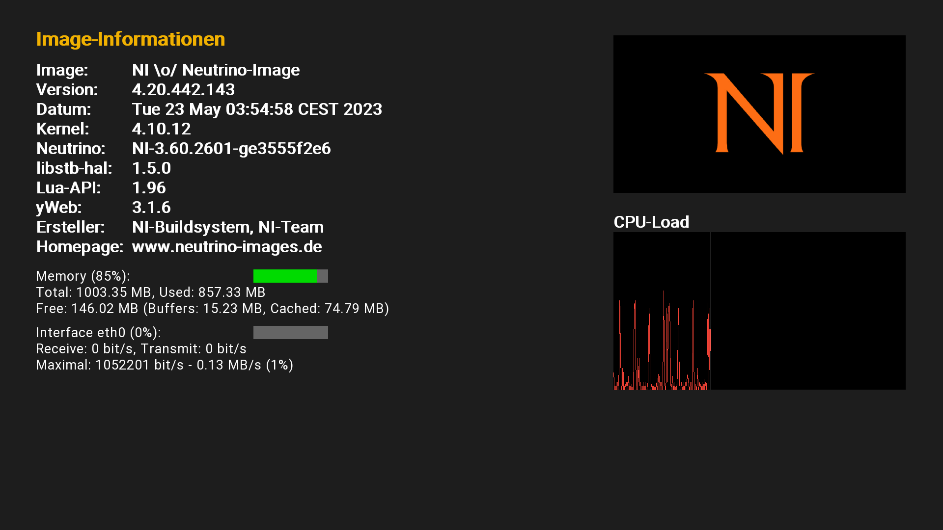

ich habe ja mehrere images vom ni backup server runter geladen und getestet
daher konnte ich das ganz gut eingrenzen .. ab wo die probleme anfingen 6.4.2023
ich habe jetzt das aktuelle git bauen lassen .. und wie es aussieht läuft alles rund :slight_smile:
einzige unterschied .. das mein archiv 70kb grösser ist .. gcc 11.2
anschliessend habe ich ein online update von heute gemacht .. läuft .. alles da :nerd:
das lass ich jetzt erstmal laufen .. um zusehen ob nicht doch noch was muckert
