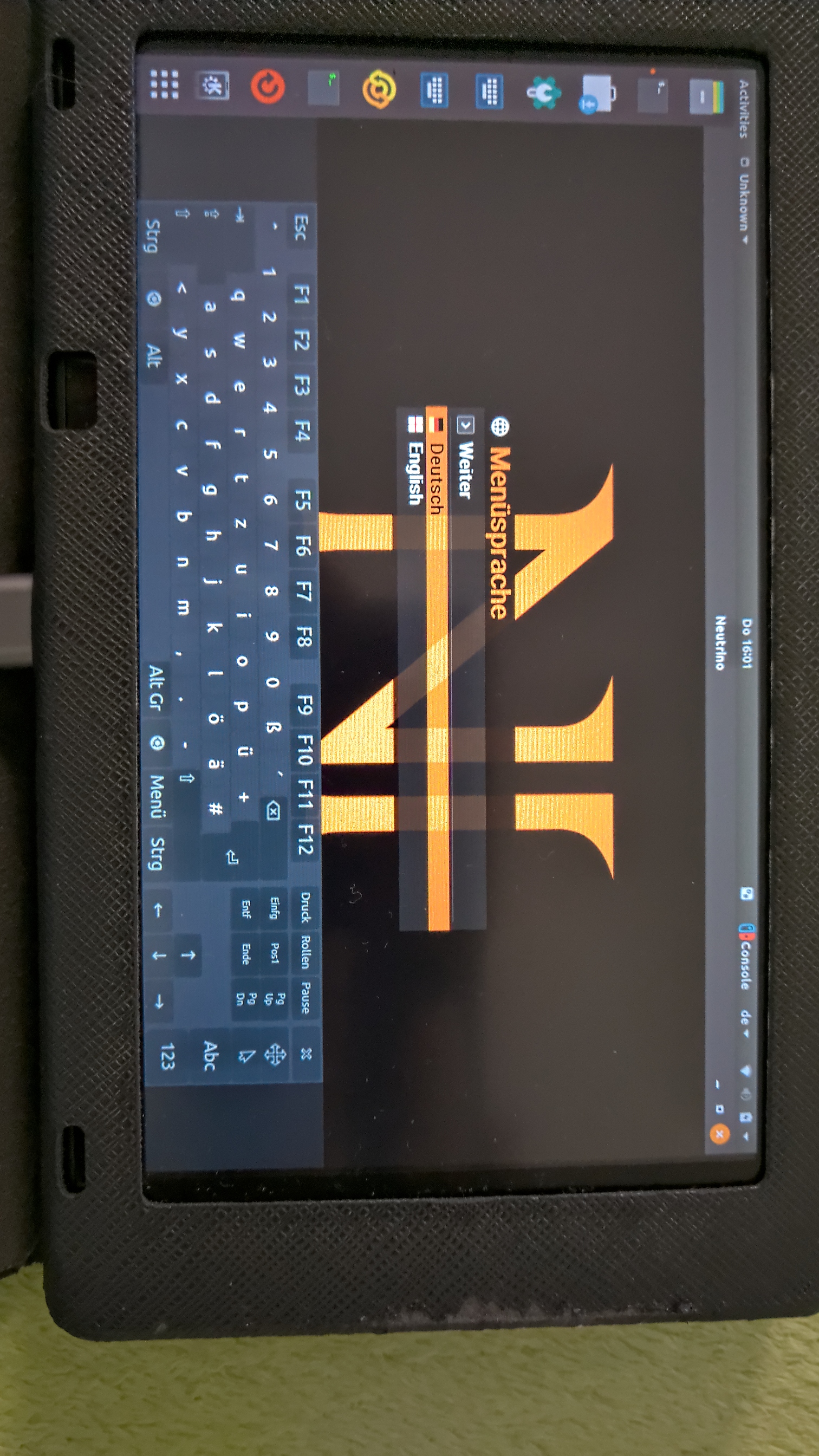

Beitrag von Kittybua1210! »
Hey ! @janus habe schon nach gedacht über pi , welchen hast du bitte ! Momentan macht es Spaß neutrino am PC natürlich Ni , moh und jetzt baue ich noch pli e2pc mal aber Ni ist top ! Beste am PC ! Momentan nutze ich es auf der Nintendo Switch Ubuntu 18.04 (switchroot),also auf Tegra X1 mit 64bit ! Mache viel mit der Switch auch bauen wie Ni , Moh , und jetzt sogar pli da habe ich alles selber angepasst original für die bre2ze4k samt Manufaktur (Git)! Eigentlich geht alles damit bis auf tuxbox das nur am PC zum bauen möglich! Aber denke nach auf ein wechsel auf einen mini PC samt Ni drauf ! Mal sehen oder einen Pi aber denke da geht es nicht oder ?
Denke das Problem ist das Debian dieses Multimedia weil das brauche ich nicht auf Ubuntu bzw beim PC mit Linux Mint Vera ! Ich persönlich halte nix von Debian ! Habe aber auch vieles über Launchpad installiert und bei der Switch noch groovy dazu eventuell hilft das beim Pi auch bischen ! Einfach top das ni auf der Switch bzw auf den PC ! Coole Sache ! Einzige WLAN geht nicht bei der Switch findet er nicht aber habe einen Lan Adapter !
Ein großes Lob an @vanhofen und Rest was es ermöglicht hat ni am PC zum nutzen ! :heart_eyes:
P.s. alles Gute hoffe du bist bald wieder gesund
Mfg kittybua
