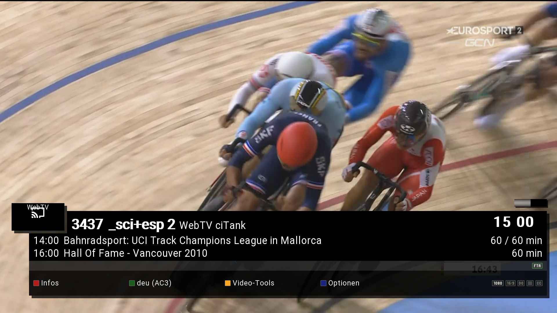

Re: Fragen und Anregungen zum Code
Kleiner Schönheitsfehler bei der Duo4K -> OSD 1920x1080 -> Video 2160p 50Hz
Logo-Anzeige: Kanalnummer, Logo [Signalbalken]
=> mit umbenanntem (oder gelöschtem) logo-Verzeichnis, damit ich meine Sendernamen und Signalbalken bekomme.
Das WebTV-Icon passt nicht in das "Zusatzfeld".
Oder der "WebTV" -Text muss weg.

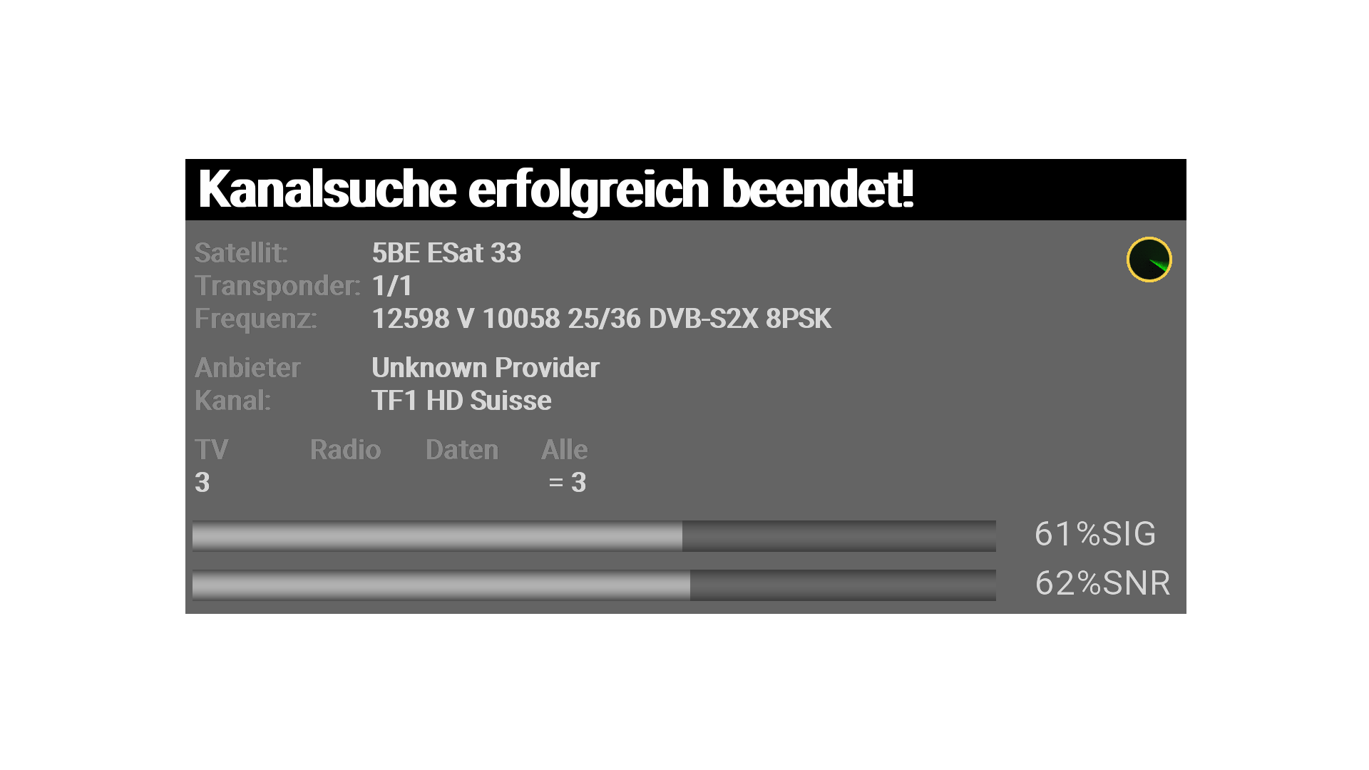

Test S2X mit Duo4K und aktuellem NI:
Sieht schonmal gut aus...
edit Nachtrag:
Geht auch mit 8APSK (mod="14") !
Hat die Box von sich aus gemacht ?!?
<TS id="0001" on="0001" frq="12598000" inv="2" sr="10058000" fec="17" pol="1" mod="14" sys="12">
Fehlen eigentlich nur noch Schlüsselziffern der "neuen" Parameter für die satellites.xml im Tuxbox-WiKi...
(und in getservices.cpp und transponder.cpp ? )
<TS id="0001" on="0001" frq="12598000" inv="2" sr="10058000" fec="17" pol="1" mod="9" sys="12">
<S i="0006" n="TMC Suisse" t="1" s="0" num="5788" f="1"/>
<S i="0007" n="TFX Suisse" t="1" s="0" num="5787" f="1"/>
<S i="0008" n="TF1 HD Suisse" t="1" s="0" num="5786" f="1"/>
</TS>edit Nachtrag:
