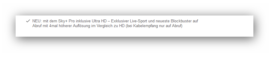

Ab dem 30.01.2018 werden im Netz von UM in Baden-Württemberg die beiden UHD Sender von Sky Sport und Buli eingespeist.
Kann man diese mit der Mutant sehen? Abo ist vorhanden und eine "freie" Smartcard die ich jetzt in meiner Zee² nutze.
Mein TV ist ein LG OLED 55C6D.
Ich hatte was gelesen, dass die Sender auf Abruf zu sehen seien sollen

Die Sender laufen zumindest bei SAT nur in Original UHD Receiver von Sky. Nichtmal über CI+
