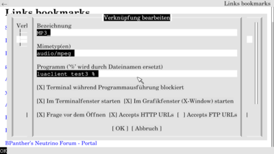

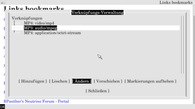

@satbaby Nochmal Danke, dass Du dich so reinhängst. Könntest Du als LUA-Profi mal schauen, ob man per LUA-Player direkt aus dem Browser heraus mp3- und mp4-Links abspielen kann (ist aber nicht so dringend).musicus hat geschrieben: ↑Do 1. Nov 2018, 17:46
Der Links-Browser kann externe Programme starten, je nach Mime-Typ
Hatte für mich mal angefangen da ein Lua-Plugin autodidaktisch zu basteln
Hier mein derzeitiger Stand:
Unter Einstellungen > Verknüpfungen kann man mit Hinzufügen neue Verknüpfungen anlegen z. B.
MP4
application/octett-stream
luaclient luaplayer %
MP4
video/mp4
MP3
audio/mpeg
Anschließend Einstellungen > Optionen speichern nicht vergessen!
Falls das mit der Fernbedienung nicht eingebbar ist, kann man die richtigen Kommandos in der links.cfg anpassen (z. B. mit TuxboxCommander).
Luaclient ist im Image enthalten und startet Lua-Plugins
Datei luaplayer.lua muss nach /lib/tuxbox/luaplugins/ kopiert werden.

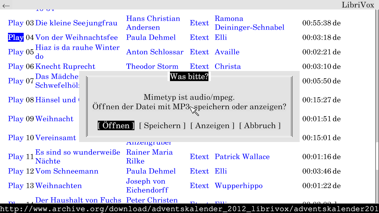

Viele Seiten haben eine rss-Version, aber für die ohne rss wäre ein direkter Player sinnvoll. Dabei ist die Frage, ob die mp3/mp4 direkt abgspielt werden kann oder erst temporär gespeichert werden muss. Der Links-Browser sagt dann z. B. Mimetyp ist video/mp4 und fragt, ob er "speichern" oder "anzeigen" soll.
Bisher habe ich speichern lassen und es dann später abgespielt. Geht das auch direkt anzuzeigen?
Beispiele:
http://librivox.bookdesign.biz/de/
https://www.swr.de/swraktuell/baden-wue ... e-106.html

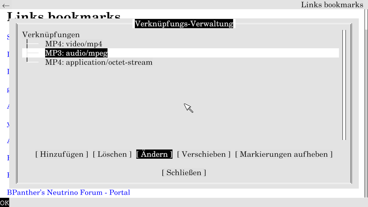

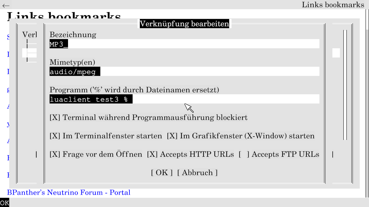

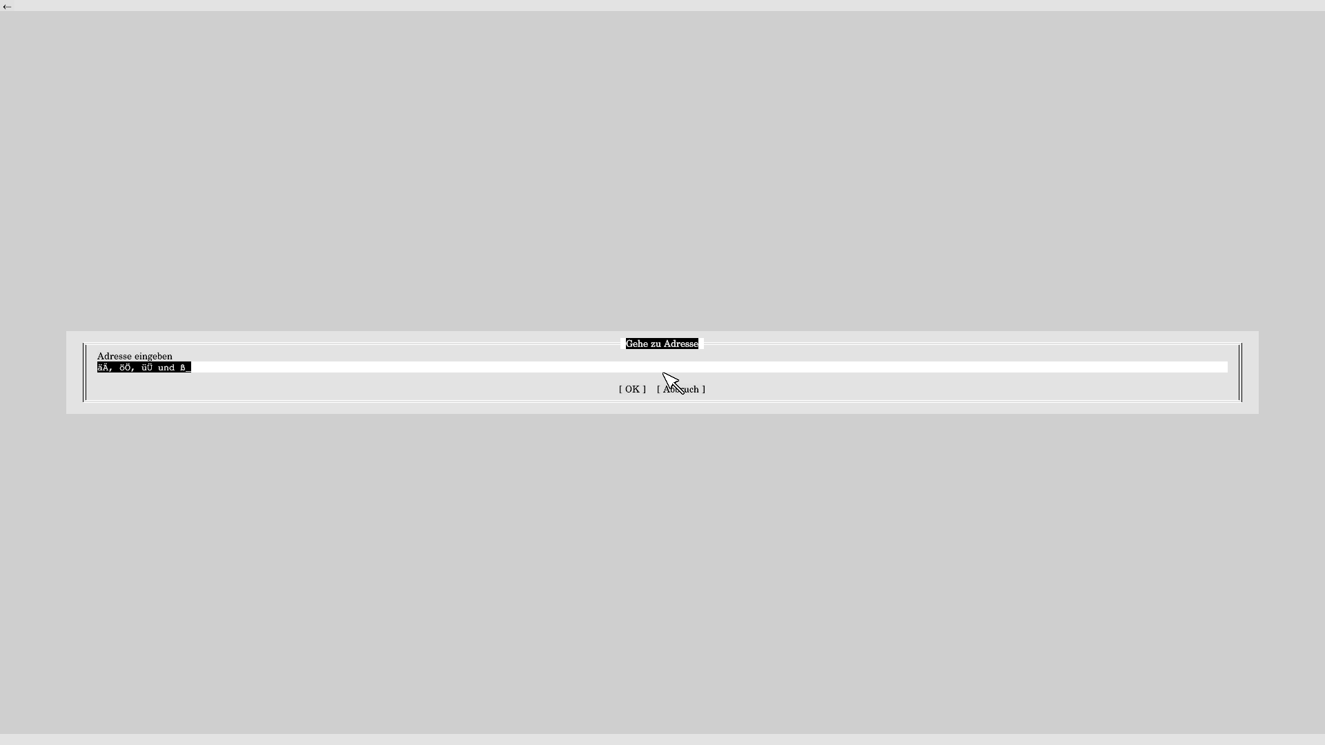

Sorry wegen der Nachfrage, ist das der Lua-Code für z. B. eine Datei "luaplayer.lua"?
Ich hatte mir das über die links.cfg mit folgenden Einträgen angelegt, wobei der Player test3.lua ist
association "MP4" "application/octet-stream" "luaclient test3 %" 55 1
association "MP3" "audio/mpeg" "luaclient test3 %" 55 1
association "MP4" "video/mp4" "luaclient test3 %" 23 1
Die Screenshots sehen dann so aus und man kann direkt öffnen (nur weiß ich nicht wie der Dateiname übergeben wird und nach dem Player-Ende man wieder zum Browser bzw. TV zurück kommt)
Oder wird in jedem Fall in /tmp gespeichert?
Was muss in der 3. Zeile im Verknüpfungsmenü stehen?

Re: LINKS Web Browser
@musicus
Ja, Lua-Code ist "luaplayer.lua". Wie du es nennst ist egal, muss nur in links.cfg so stehen.
Ich habe in links.cfg jetzt so:
Links spielt direkt von url nur von "http", nicht "https".
Deswegen hat der bei mir immer vorher ein download gemacht.
Ich habe bei mir auch auf "https" gepatcht und es geht ohne download.
Man muss links-browser jedes mal beenden, weil neutrino ist blockiert.
Sonst wird stream nicht abgespielt.
Hier patch für https:
association "mp3" "audio/mpeg" "luaclient luaplayer %" 111 1
association "mp4" "video/mp4" "luaclient luaplayer %" 111 1
extension "mp4" "video/mp4"
- links-2.19-accept_https_play.patch
- (374 Bytes) 475-mal heruntergeladen

Starting /usr/share/tuxbox/neutrino/plugins/linksmark.so
/usr/share/tuxbox/neutrino/plugins/links.so: can't load library 'libjpeg.so.62'
[rcinput:open] opened /dev/input/nevis_ir (fd 48) ev 0x2
key: 0096 value 0, translate: 0096 -www-
Habe jetzt die libjpeg.so nach libjpeg.so.62 verlinkt ... jetzt geht es wieder ...
