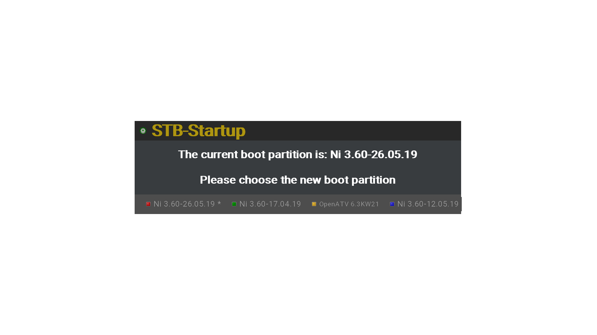

- Beiträge: 925
- Has thanked: 19 times
Re: Fehlende Partitionen
was heisst die Startups braucht man nicht mehr ?
zumindest ist es recht einfach damit - als ich den Bootmanager letztes mal im OpanATV nicht finden konnte, war ein Kopieren des Inhaltes der gewünschten Partition/STARTUP_X-Datei nach STARTUP recht easy.
Jetzt sagt mir der NI-Bootmanager in der Auswahl NI3-60* (aktiv), STARTUP_2 (ein NI vom 17.04.), dann openATV6.3 und erneut NI3.60 (vom 12.05.).
Welche Dateien sind denn jetzt zu bearbeiten ?

- Beiträge: 925
das suggeriert für mich, dass die STARTUP-Dateien nicht mehr genutzt werden mit dem neuen Bootloader. Und ich fand es zumindest praktisch, musste ich im OpenATV nicht stundenlang nach dem Bootmanager-Menü suchen, sondern einfach per FTP die Startup entsprechend ändern.Don de Deckelwech hat geschrieben: ↑Fr 31. Mai 2019, 18:07die Startups braucht man nicht ändern, erst bei neuem Partitions-Layout.
Was ja schön ist, aber das meine ich schon vor dem Bootloader-Update kurz gesehen zu haben, dass jetzt Image-Namen da stehen - allerdings auch nur wenig hilfreich, wenn man mehrere NI-Images installiert hat - wo kommen diese Informationen wie NI3.60 her ? kann man da eine Datei zu editieren um die Namen manuell anzupassen

- Beiträge: 925
genau, aber war es nicht eines, um nicht zu sagen DAS Feature des letzten r19 Bootloaders, dass sich dieser "experimental PiP" Modus aktivieren liess unter E2 ? - oder anders gesagt: den entsprechenden Boxmode, zumindest in mit E2 funktionierender Form, gibt es erst seit r19
aber gut zu wissen an welcher Datei ich rumspielen muss um den Namen der Partition in der Bootmanager-Auswahl zu ändern
- Beiträge: 925
na ist doch garnicht so schwer (wenn man weiss wo die Dateien liegen *g*)
neben Namen und Version passt auch noch super das Datum in die Auswahl-Anzeigen zu den Farbtasten. Da ich sicherlich nicht der einzige bin, der wenigstens 2 NI-Images installiert hat, so als Backup-Version... wenn da zwei-dreimal das selbe steht, ist es halt etwas sinnfrei *g*
In den alten Images jeweils eine aktuelle stb-startup.lua rein gepackt, damit man im Falle das man das Image nutzt auch über den Bootmanager zurück schalten kann und sicherheitshalber noch gemäss https://www.neutrino-images.de/board/vi ... 010#p19010 den mount >mount -t devtmpfs devtmpfs /dev< hinzugefügt in den rcS-Dateien der alten Images, womit aus den alten Images auch ein Update funzen sollte.
