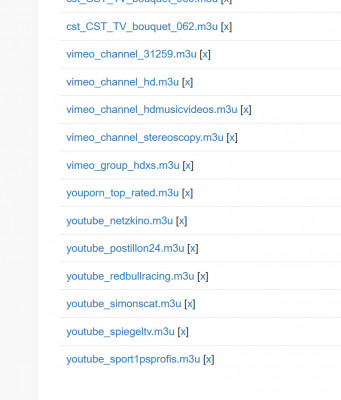

Re: YouTube , Vimeo und YouPxxx funktionieren nicht mehr
@xxmrgreenxx
kannst du hier bitte mal deine xupnpd_feeds.lua hochladen?
würde das gerne mal gegentesten.
danke im voraus!
danke im voraus!

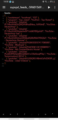

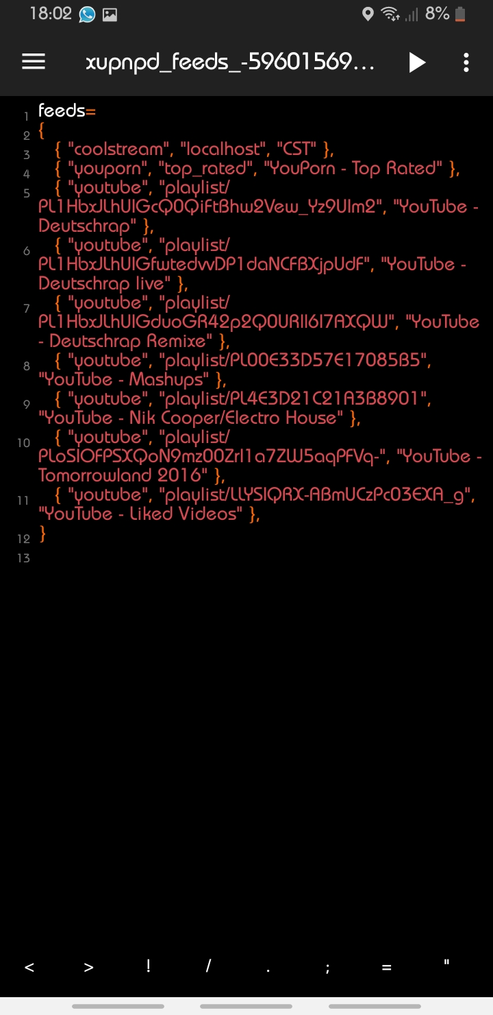

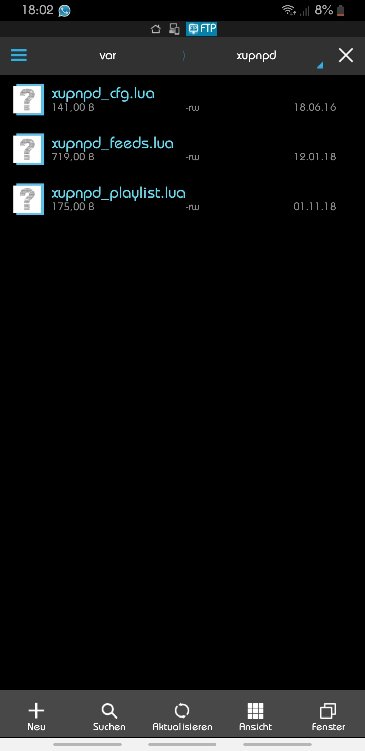

Hier die .lua
- xupnpd_feeds.lua
- (719 Bytes) 599-mal heruntergeladen

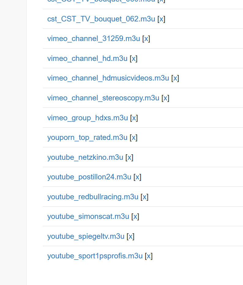

@xxmrgreenxx

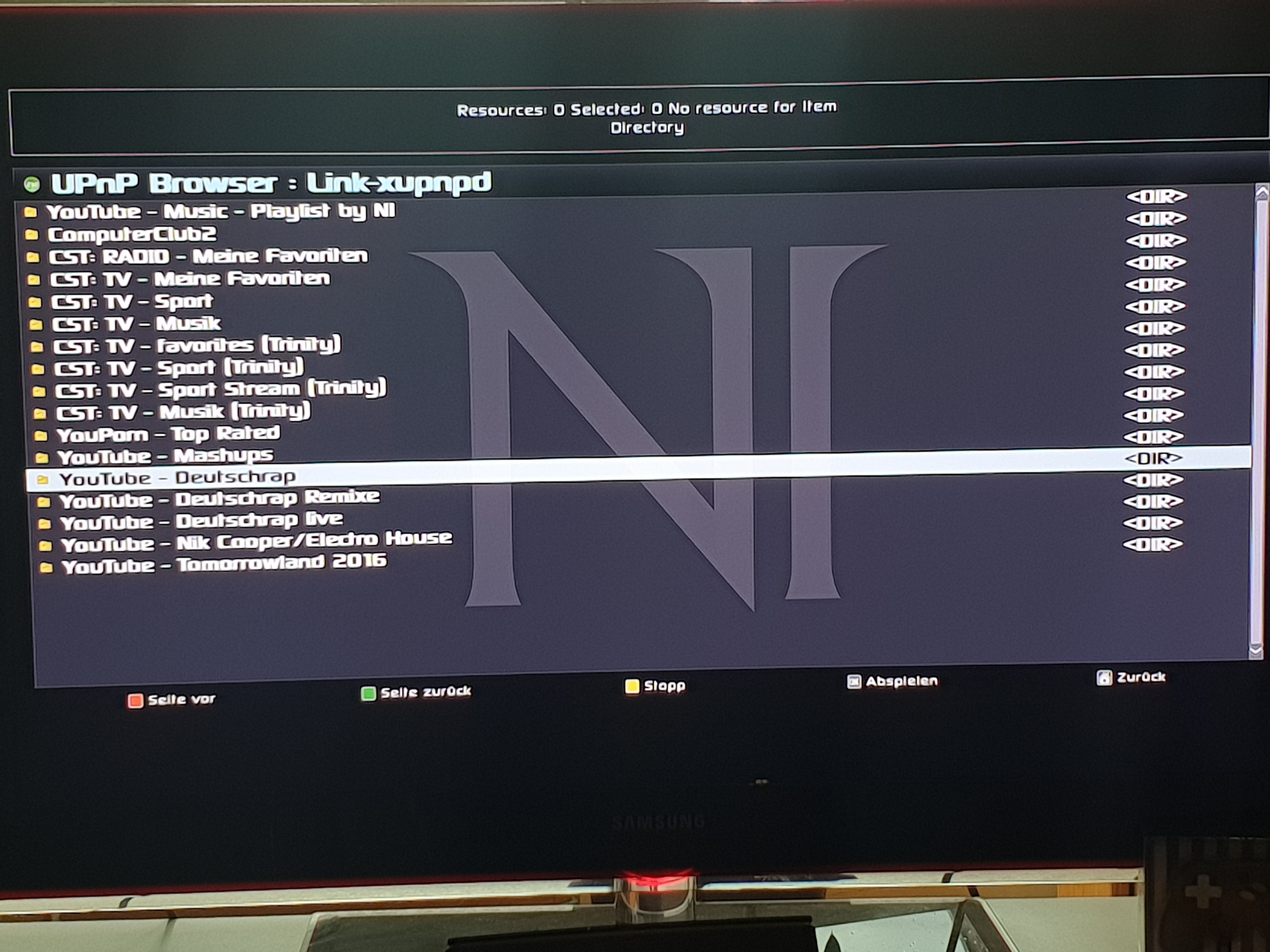

danke ...klappt hier mit deiner xupnpd_feeds.lua, aktuellem image und gültigem apikey auch.
@firefucker72
wenn du die einträge aus der toback.conf löscht .....
und dann einmal das aktuelle nightly-image flasht ...
sollten mit deinem apikey in der neutrino.conf wieder die alten, im
-image voreingestellten feeds generiert werden.
zumindest ....war es hier in den letzten tests genau so ....
siehe screenshot
@firefucker72
siehe screenshot

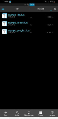

- xxmrgreenxx
- Beiträge: 111
- Registriert: Sa 16. Apr 2016, 13:38
- Box: Link
nun muss nur noch herausgefunden werden warum die YT-Streams nicht in Full HD abgespielt weren.
dann kann man das auch wieder nutzen.

ja, funktioniert tatsächlich wieder. Was wurde geändert?

@gizmo74
die xupnpd_feeds.lua von xxmrgreenxx ist nicht die im
-image voreingestellte.
wenn du sie auf einer hd1-box (z.b. neo) behalten willst ....musst du sie vor dem image-update in die tobackup.conf unter var/tuxbox/config eintragen.
das wäre dann der eintrag .....abhängig davon wo du die vorher mit deinem totalcommander hingeschoben hast....
oder
@musicus
ich habe hier gerade nochmal mit dem aktuellem nightly-image auf einer h7s getestet ....
für yt-feeds brauchst du einen funktionierenden api-key.
falls der in der neutrino.conf vorhanden ist .....funktionieren hier folgende feed-optionen....
/var/xupnpd/xupnpd_feeds.luaCode: Alles auswählen

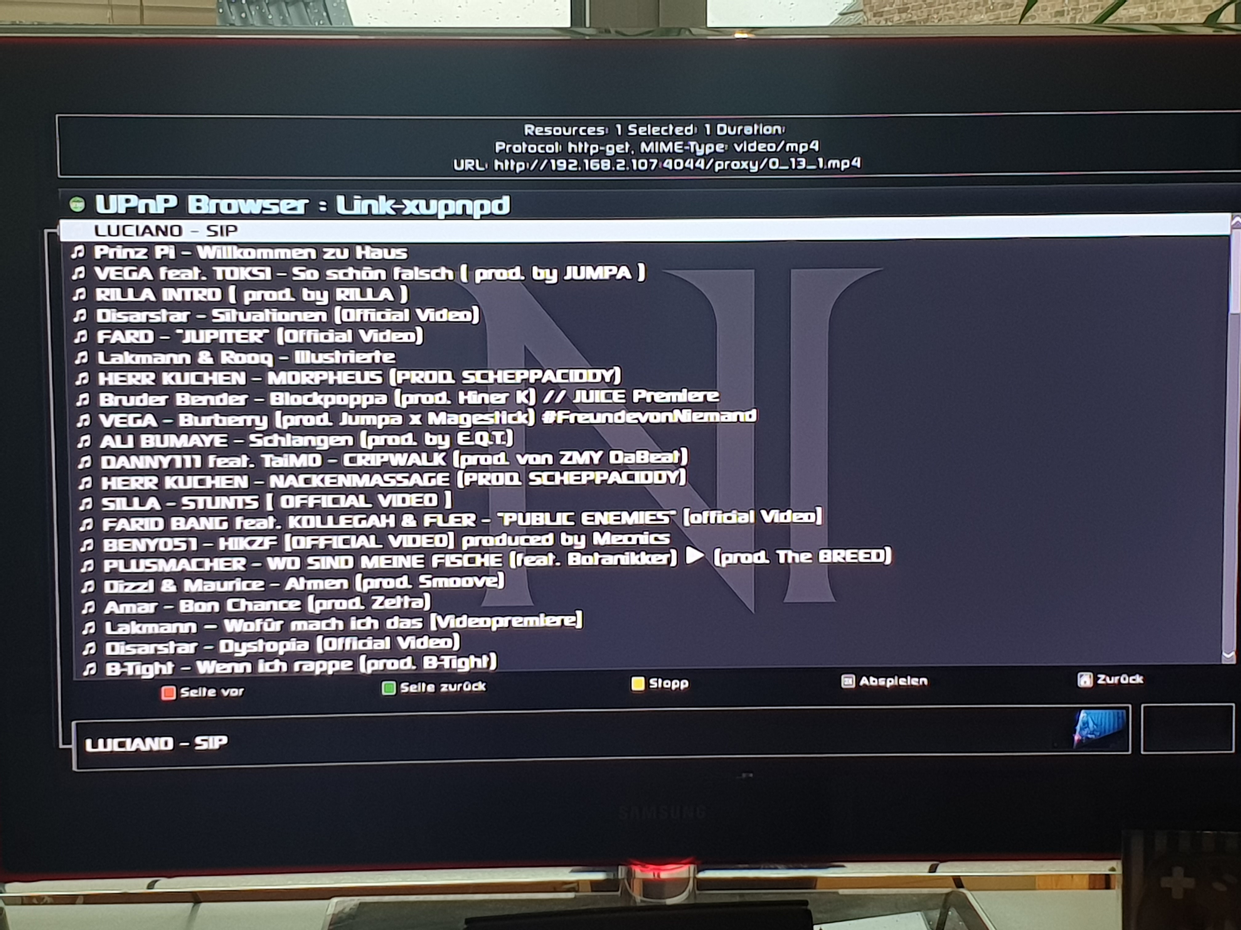

youtube musik playlist by ni geht auch nicht mehr bei vimeo laufen alle und youpxxx werden zwar aufgelistet
aber sie werden nicht abgespielt
- Beiträge: 3104
- Has thanked: 71 times
- Been thanked: 212 times
nach vielen lesen habe ich das hier wegen upnp zustande gebracht wäre schön wenn das wieder funktioniert
- upnp.txt
- (4.22 KiB) 578-mal heruntergeladen
