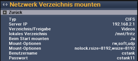

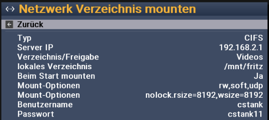

Re: Cifs Mount
@thc04
merci für Deine "Anleitung"
So habe ich das nun EIngestellt: Aber es wird nicht gemountet. "Video" ist zum Test direkt auf dem internen Speicher der Fritte.

Re: Cifs Mount
Aber sieht erstmal gut aus
In der Heimnetzfreigabe der fritte ist die unterstützung für smbV1 aktiviert ?
Du kannst anderweitig (z.b. mit win) auf das Verzeichnis Videos mit dem Benutzer cstank zugreifen ?

Re: Cifs Mount
[NI-FLASH-63752A] /var/root # mount -t cifs -o rw,user=cstank,password=cstank11
//192.168.2.1/Videos /mnt/fritz
mount: mounting //192.168.2.1/Videos on /mnt/fritz failed: No such device or address

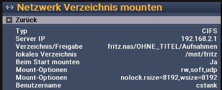

Re: Cifs Mount
So.. noch was habe ich festgestellt:
mount geht wohl nur über die Konsole ?
So wie es in der Maske über Neutrino eingetragen ist wird nicht gemounted.
Unmount geht aber "re" mount nicht. Nur über die Konsole.
Habs auch mal in die automount Maske eingetragen. Geht auch nicht.
Zu verrückt werden...

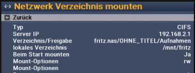

mount -t cifs -o rw,user=cstank,password=cstank11 //192.168.2.1/fritz.nas/OHNE_TITEL/Aufnahmen /mnt/fritzZu verrückt werden...

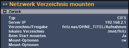

Re: Cifs Mount
So jetzt aber!
Weniger Optionen. Nur "RW". Jetzt wird auch nach einem Neutstart gemounted!

Re: Cifs Mount
Ei ja... es lag wohl an den verschiedenen Optionen.
Hab alles rausgenommen bis auf "rw". Nun gehts wohl.
Performance passt wohl auch.
