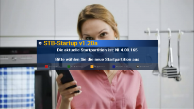

Re: Ni vs BPanther?
Zum Herunterladen vom neuesten STB-Startup v1.27-HD51 , z.B. ...
Beiträge: 3236
Has thanked: 98 times
Been thanked: 138 times
Re: Ni vs BPanther?
Hänge dich da mal nicht an den Versionsnummern auf, imi. Das ist nur eine Zahl. Unsere aktuelle Version (1.20f) funktioniert in unserem Image. Die BP-Version (1.27) funktioniert im BP-Image. Die aktuelle BP-Version wirst du bei uns so ohne Weiteres nicht zum Laufen kriegen.

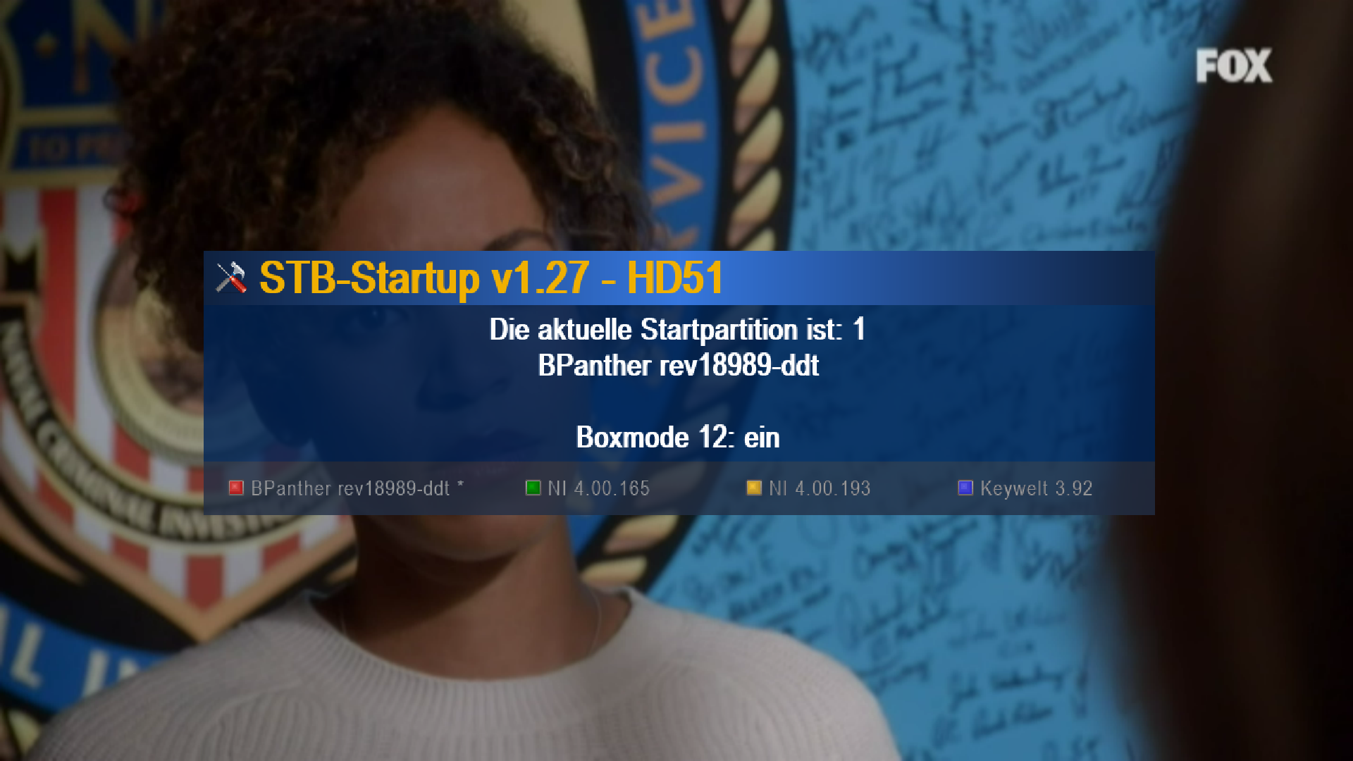

Re: Ni vs BPanther?
Okay , Part.1 ist auf meiner Anzeige leer ( keine Versionsnummer ) , da lag es nahe mit einer neuen " Startup " ...
anbei screenshot
Beiträge: 1677
Has thanked: 22 times
Re: Ni vs BPanther?
Hik,
welches Image ist denn in Part1 ?
Re: Ni vs BPanther?
In Part.1 befindet sich ein BPanther-Image ,
siehe screenshot
Beiträge: 929
Has thanked: 28 times
Been thanked: 84 times
Re: Ni vs BPanther?
Der fehlende Name liegt wohl daran, daß die NI/Tuxboxversion nur eine Datei abfragt, die gibts bei mir aber nicht. Ich frage da mehr Dateien ab, daher habe ich fast überall Namen.
