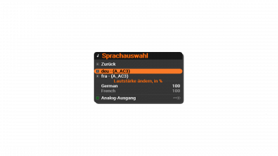

Re: HD51 Image mit altem Audio und neuen Funktionen PIP
Miky hat geschrieben: ↑Fr 26. Mär 2021, 20:16 So wie ich das verstanden habe mit aktuellem CST Image eine Aufnahme machen und diese auf welchem Weg auch immer auf einer neueren Box abspielen. Bild soll wohl da sein nur ohne Ton.
Habe dies nun auch probiert ,
eine Aufnahme auf der Hdd der HD51 über die Trinity abgespielt : Bild da ; Ton keiner ,
evtl. ligt es an MP2 ...
anbei Foto

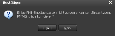

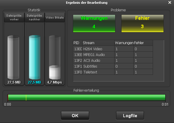

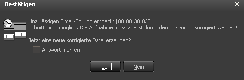

Habs mir mal kurz unter Win angeschaut, da spinnt schon der VLC bei der CST Aufnahme. Nach rund 5 Sek. ist Schluß von (angegebenen) 46 Sek.
Auch der TS-Doctor v2 meckert rum:
Die dürfte bereits fehlerhaft als solches sein, oder? Die der HD51 wird als OK im TS-Doc gekennzeichnet.
Lasse ich die von CST reparieren bleiben 16 Sek. max. Länge, nach ca. 5 Sek. gibts nen kurzes Standbild und dann einen harten Schnitt sozusagen.

Die "DdD Datei" auch mal durch den TS-Doc gejagt:
Da stimmt wohl auch was nicht so recht. Nach Korrektur war die aber OK und mit Ton. Man kann das zumindest nachträglich korrigieren lassen.

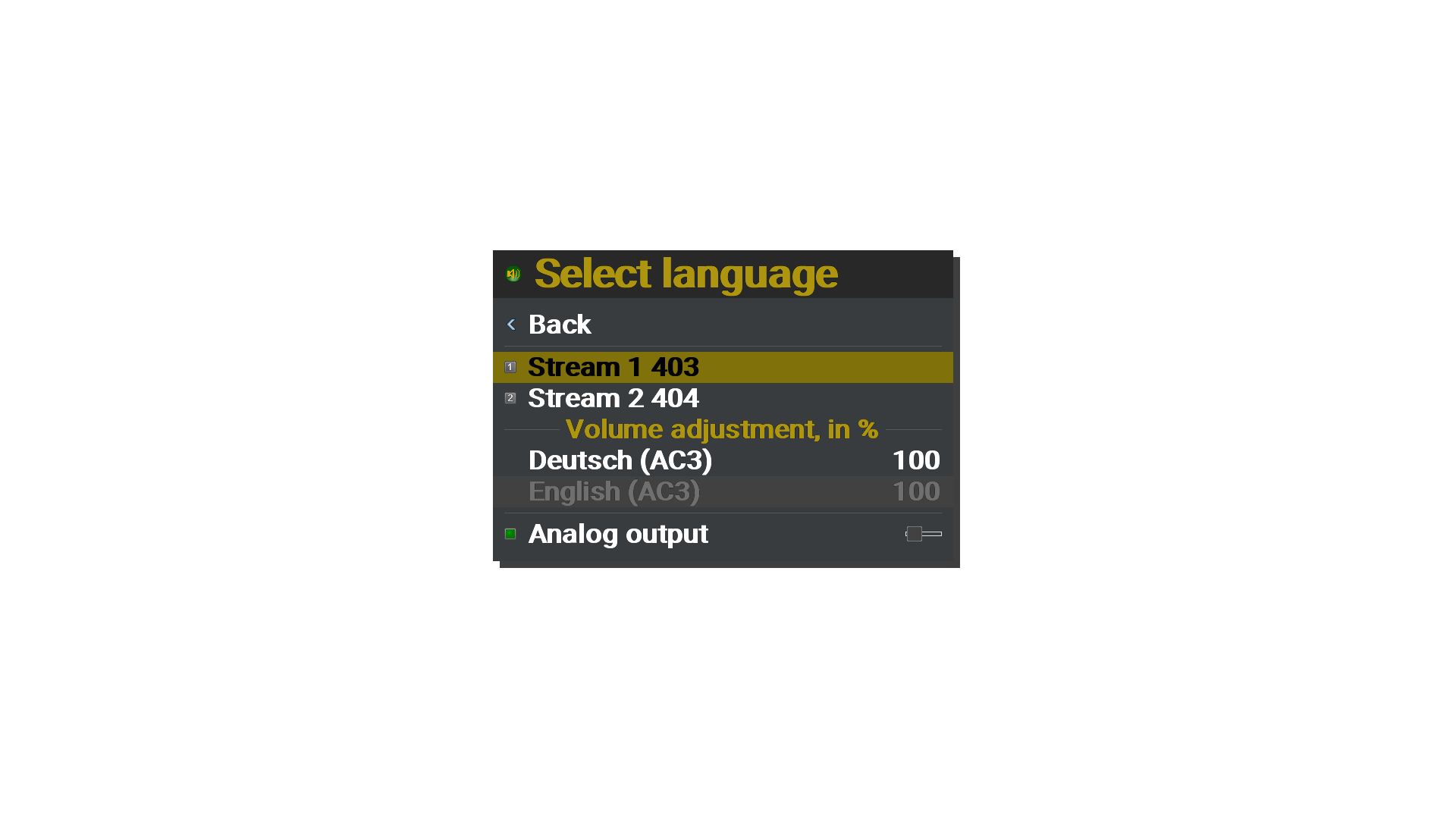

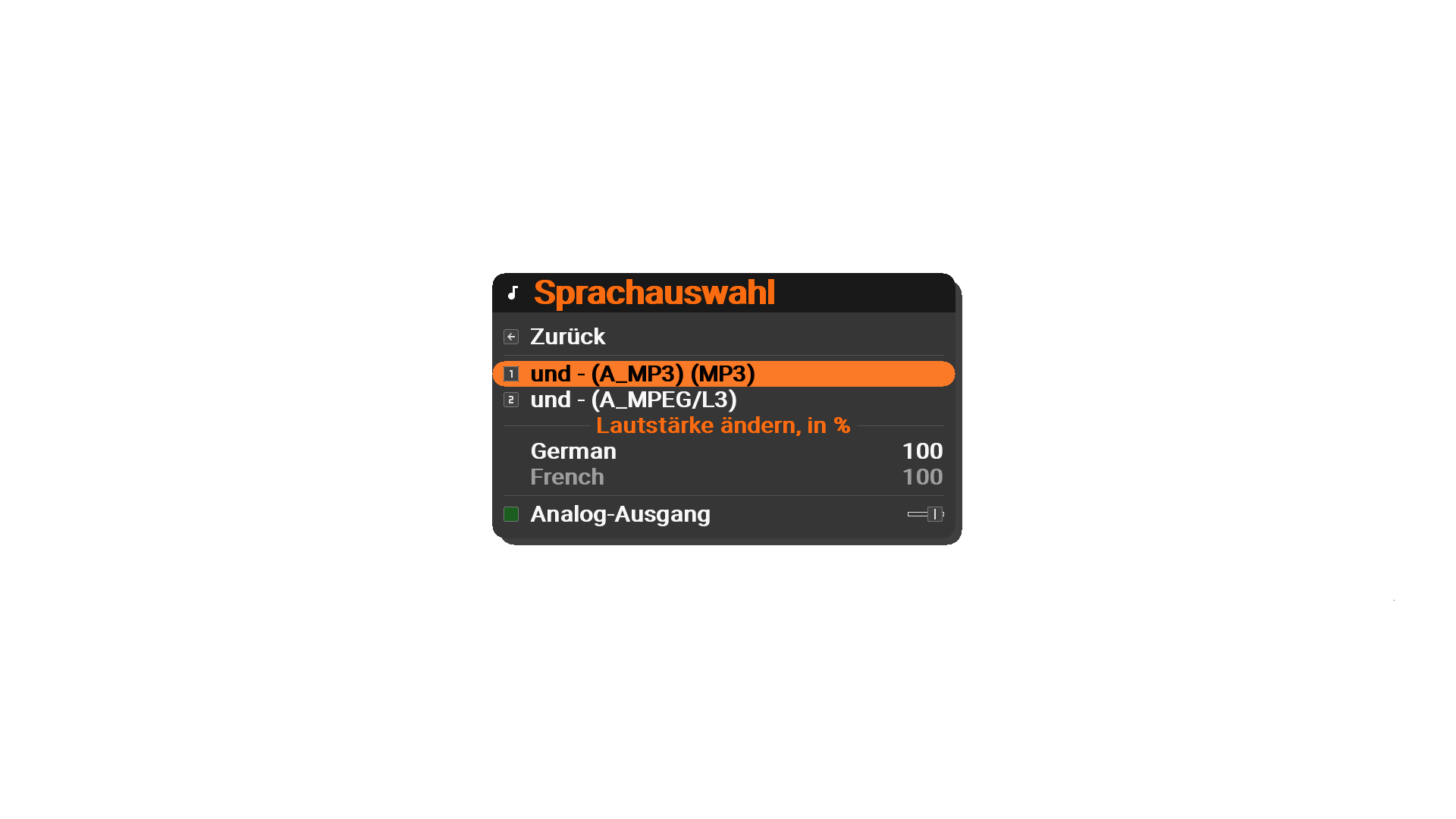

Beiträge: 1677
Has thanked: 22 times
naja, wichtiger ist aber, dass diese "fixed"-Version jetzt auch auf der HD51 Ton hat! ;)

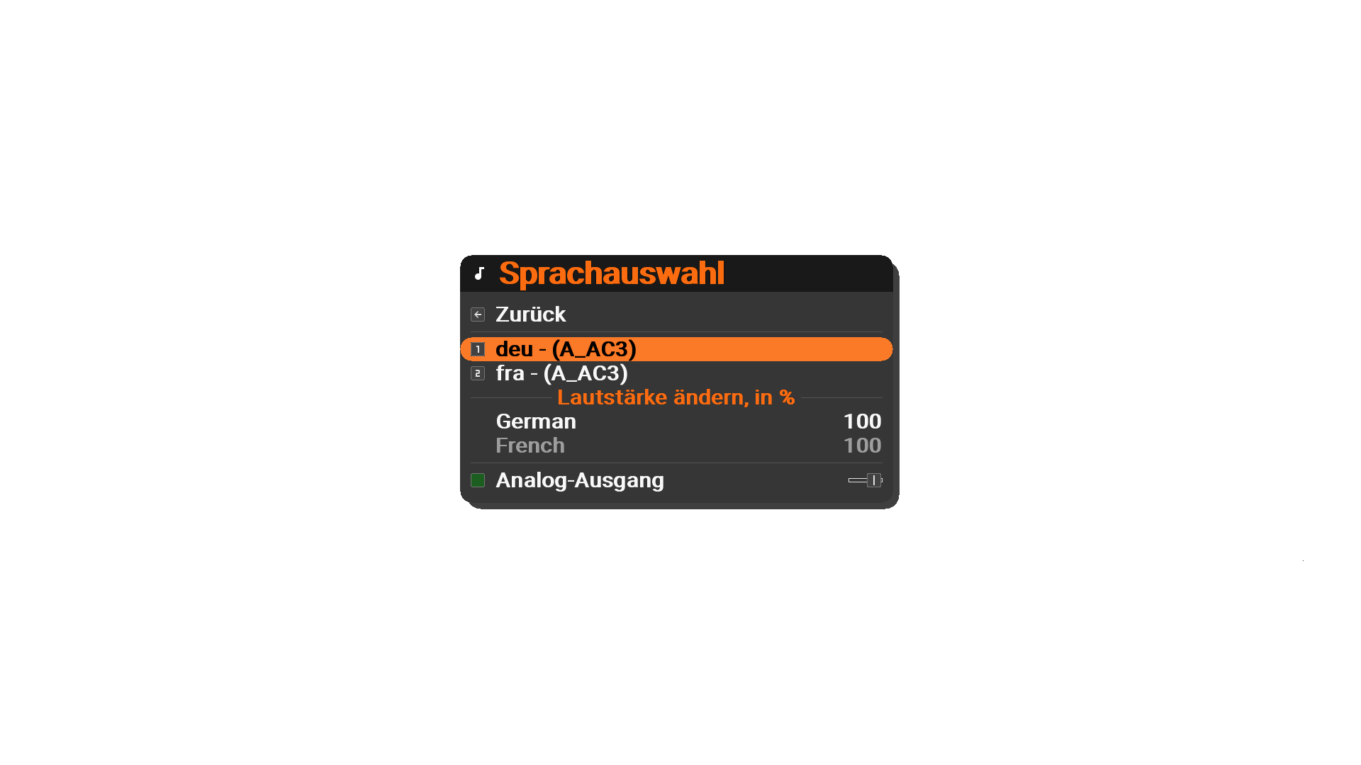

Interessant ist vllt auch der Unterschied in den Tonoptionen, hier alt (ohne Ton):
Und hier neu (mit Ton):
Mal abgesehen davon, dass MP3 bestimmt auch falsch ist, sollte bestimmt MP2 heissen, aber es wird zumindest nicht als AC3 angezeigt.
Auf der Tank wird dort übrigens die Sprache angezeigt (German/French), also genauso wie drunter bei der Lautstärke.

An der xml hatte ich nichts geändert, habe die nur der Vollständigkeit wieder mit beigefügt.
Und ja, auch VLC zeigt bei der ersten "ohne Ton" ein AC3 (a52) für beide Tonspuren, bei der "fixed" dann MPEG Audio layer 1/2 (mpga). Klar, wenn die PMT da falsch erzeugt wurde, gibts dann auch keinen Ton - läßt sich aber immerhin auch nachträglich wieder korrigieren.
Wenn ich das also richtig sehe, hält sich CST somit nicht an die Standards und daher die Probleme, oder?
