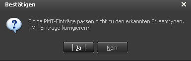

Habs mir mal kurz unter Win angeschaut, da spinnt schon der VLC bei der CST Aufnahme. Nach rund 5 Sek. ist Schluß von (angegebenen) 46 Sek.
Auch der TS-Doctor v2 meckert rum:
Die dürfte bereits fehlerhaft als solches sein, oder? Die der HD51 wird als OK im TS-Doc gekennzeichnet.
Lasse ich die von CST reparieren bleiben 16 Sek. max. Länge, nach ca. 5 Sek. gibts nen kurzes Standbild und dann einen harten Schnitt sozusagen.

Die "DdD Datei" auch mal durch den TS-Doc gejagt:
Da stimmt wohl auch was nicht so recht. Nach Korrektur war die aber OK und mit Ton. Man kann das zumindest nachträglich korrigieren lassen.

Hmm, die Testaufnahme von DdD ließ sich mit TS-Doc v2 korrigieren und hatte dann Ton - vielleicht auch auf den CST?

Und ja, auch VLC zeigt bei der ersten "ohne Ton" ein AC3 (a52) für beide Tonspuren, bei der "fixed" dann MPEG Audio layer 1/2 (mpga). Klar, wenn die PMT da falsch erzeugt wurde, gibts dann auch keinen Ton - läßt sich aber immerhin auch nachträglich wieder korrigieren.
Wenn ich das also richtig sehe, hält sich CST somit nicht an die Standards und daher die Probleme, oder?
