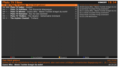

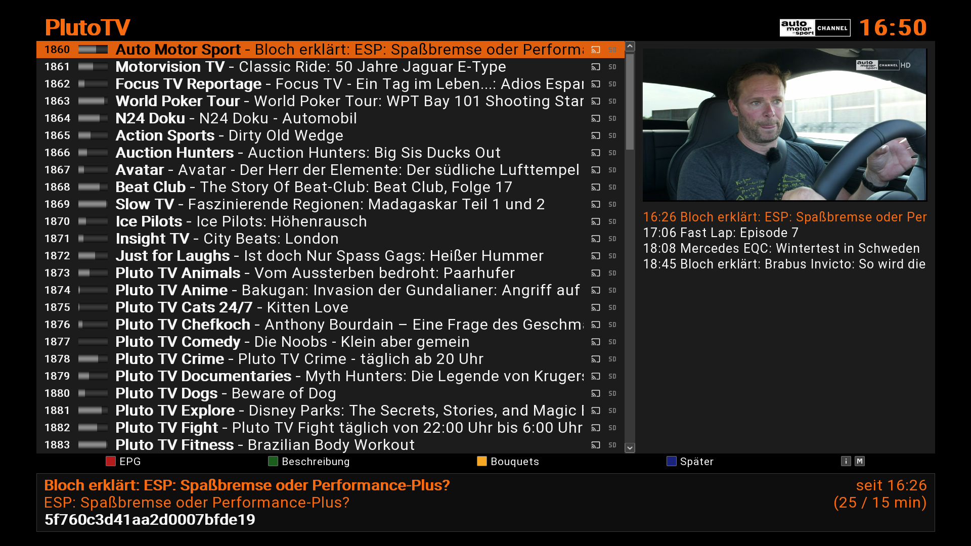

na geht doch
Beiträge: 3113
Re: Pluto TV
wie bpanther schon schrieb kein epg

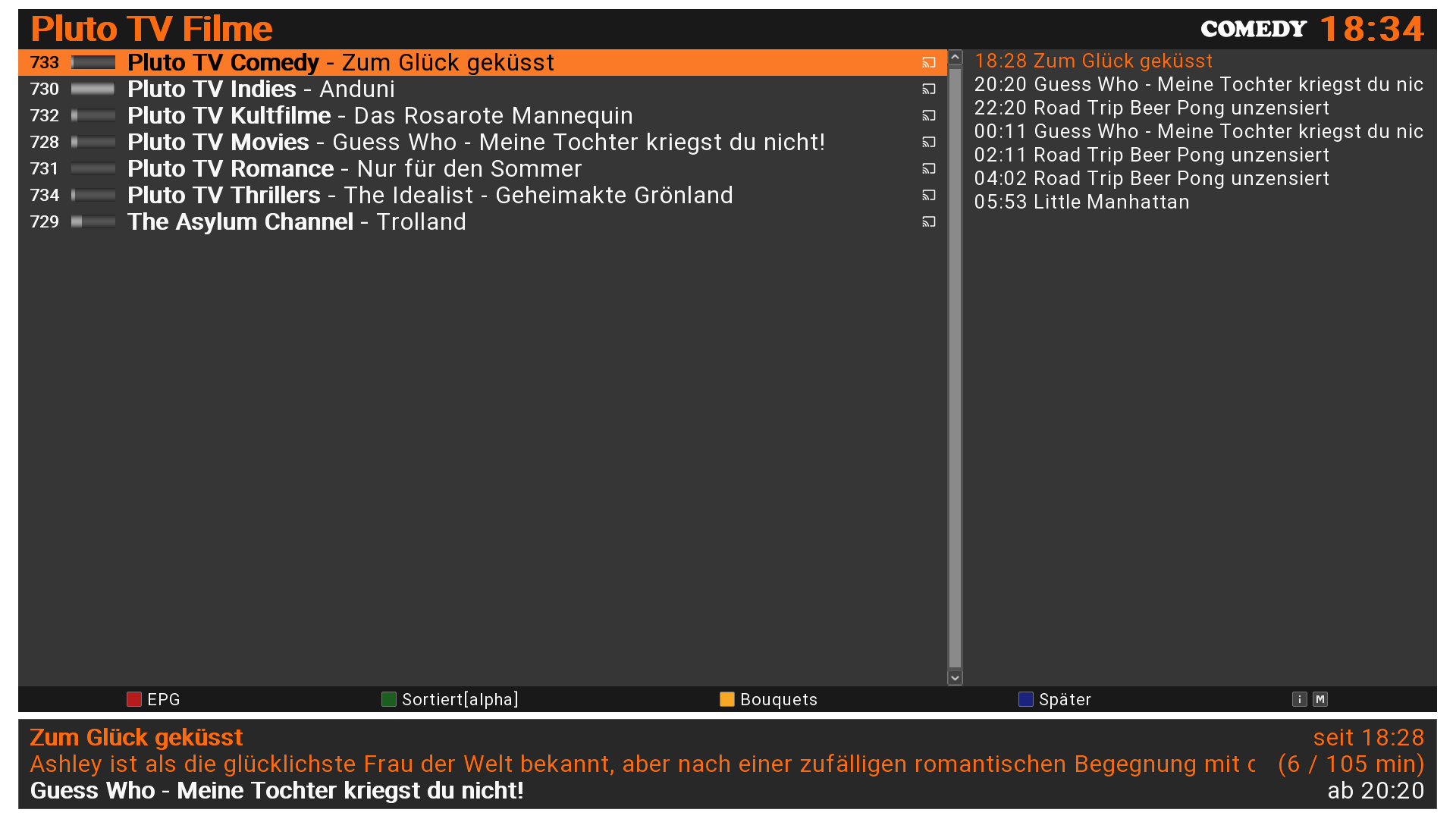

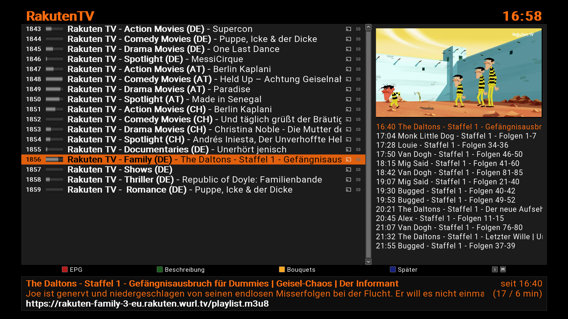

Ich hab hier bei Rakuten wie bei Pluto EPG

Re: Pluto TV
Hab das Nightly von heute in eine leere Partition geflasht und den Start-Assi mit OK durchgeklickt und hatte auf Pluto TV und auf Rakuten TV sofort EPG.

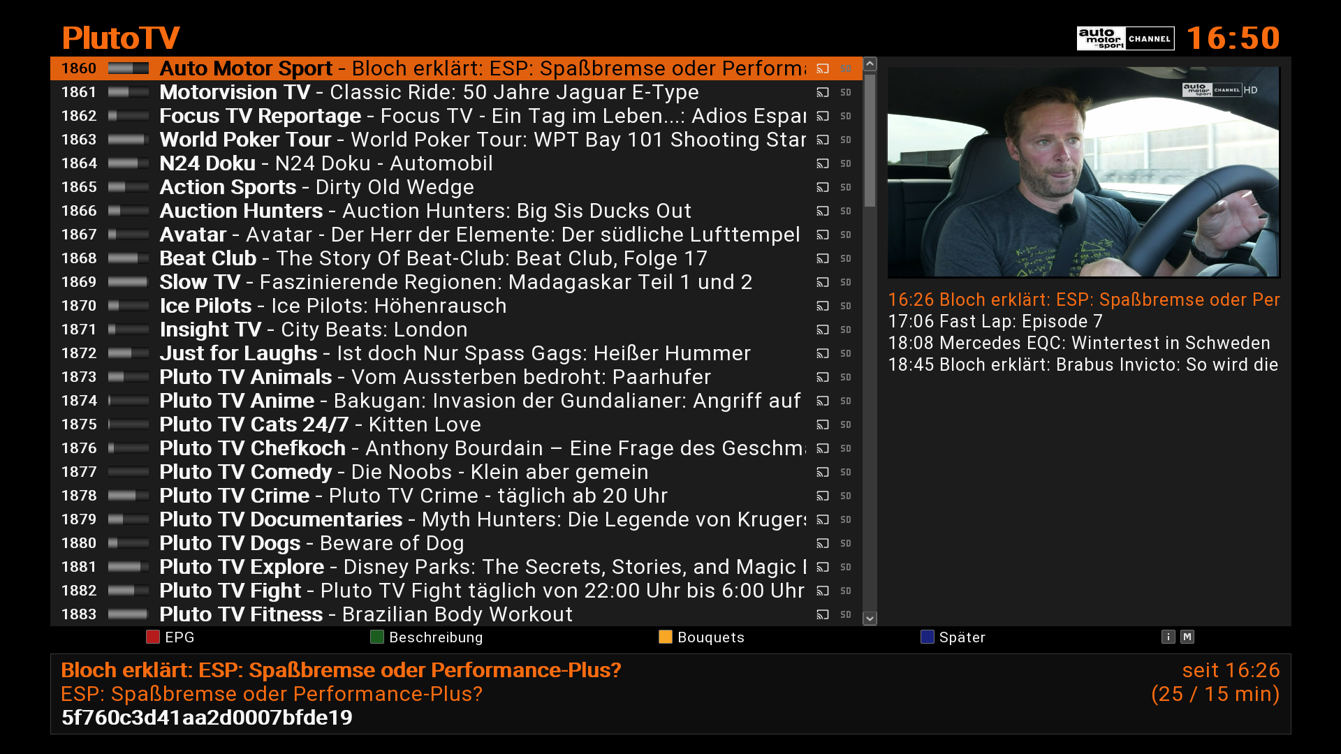

und ich habe das nightly vorhin geflasht und settings übernommen > habe kein epg
ich habe vorher webtv sowie epgmap und xmltv einträge gelöscht. und jetzt?

der hammer, du hast recht ich habe das nightly in eine andere bank geflasht und ..........
epg ist da, bei rakuten tv sowie bei pluto tv

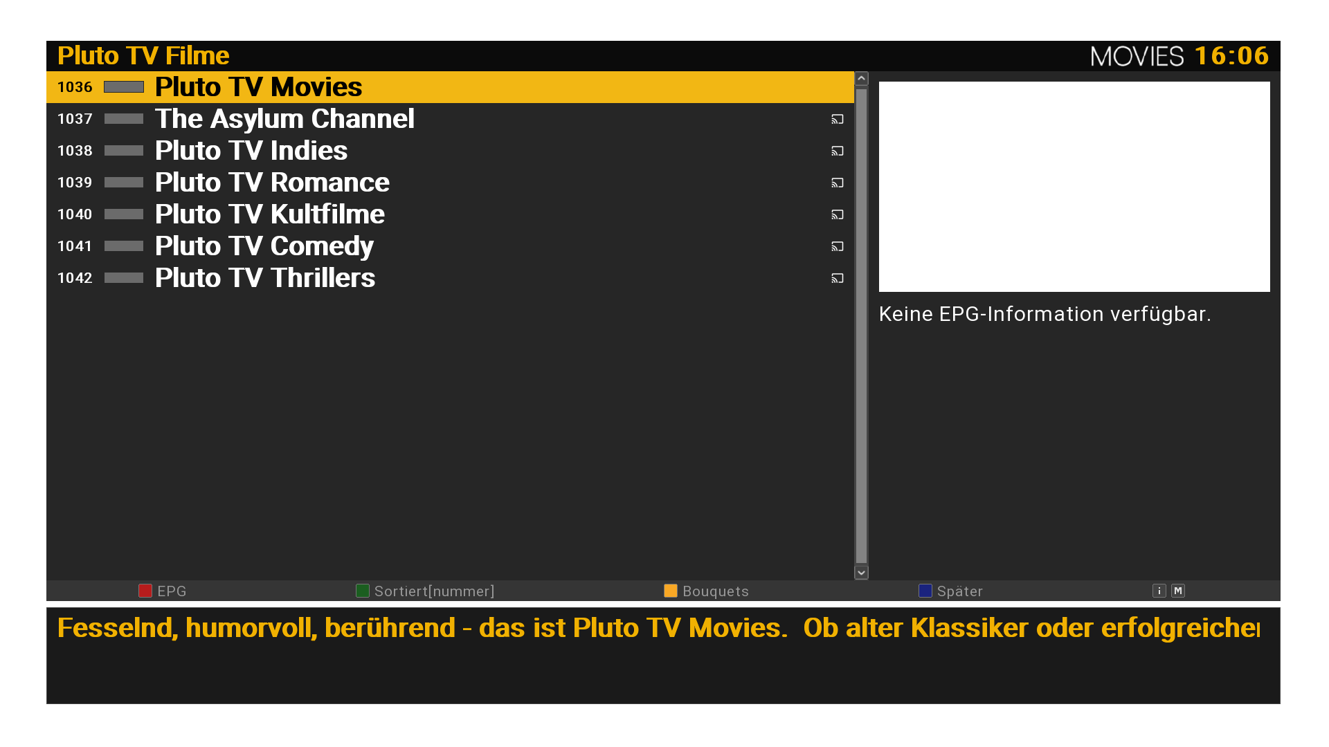

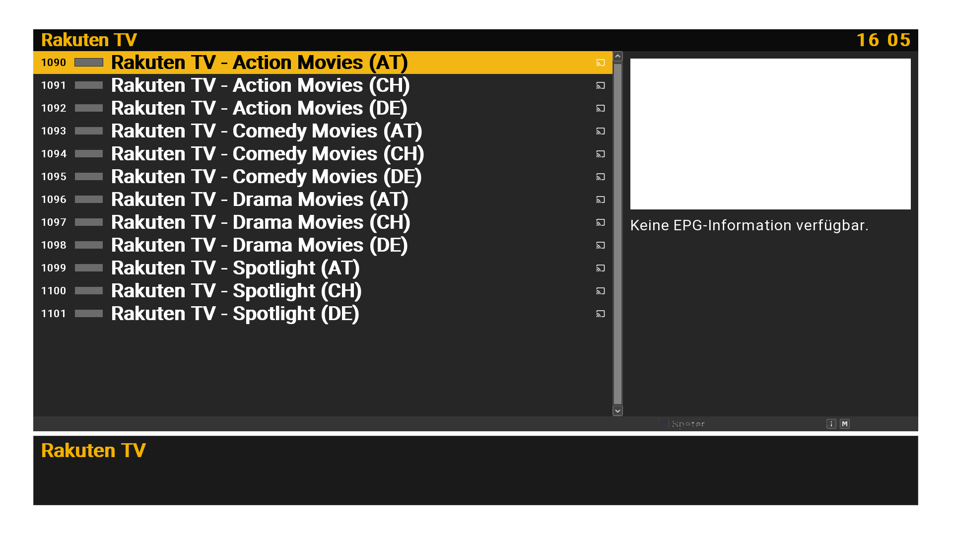

Re: Pluto TV
vanhofen ich habe versucht ni-backup und setting wieder einzuspielen leider ohne erfolg > ergebnis kein epg
bei besagten sendern. ich habe jetzt 3x geflasht und probiert > ergebnis kein epg mit alten settings

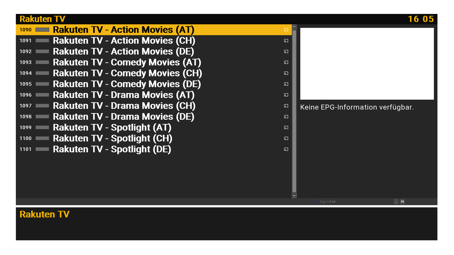

ich werde nun in den sauren apfel beissen müssen und alles neu einrichten. aber ansonsten funktioniert es.

...habe auch mal getestet und kann berichten/bestätigen....
bei update ohne settingsübernahme sind pluto- und rakuten.tv mit epg verfügbar.
bei update mit settingsübernahme habe ich hier pluto.tv mit epg, rakuten.tv allerdings ohne epg.
