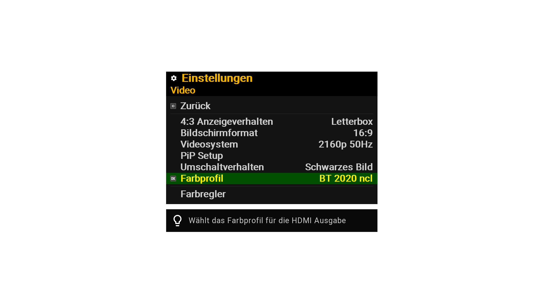

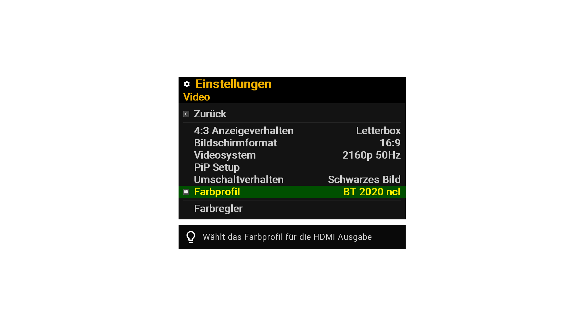

Re: AXAS E4HD 4K ULTRA Bugtracker
zumindest bezüglich des Farbprofils sehe ich keine Änderungen bei HDR: Umaschlten zwischen auto, BT2020ncl und 2020cl "macht sichtbar gar nix", beim Umschalten auf BT709 wird der Bildschirm kurz schwarz, ebenfalls beim nächsten Wechsel auf auto-Modus. Aber egal was ich einschalte, beim Aufruf eines HDR-Senders (Pro7sat1-Testbild) erkennt der Fernseher (Philips oled903) das HDR-Signal und damit fängt das kurzzeitige Auf blitzen eines Bildes und die extreme Trägheit der Box an. Letzteres gibt sich wieder vollständig, wenn man zurück zu einem nicht-HDR Sender wechselt, was halt einige Zeit dauern kann

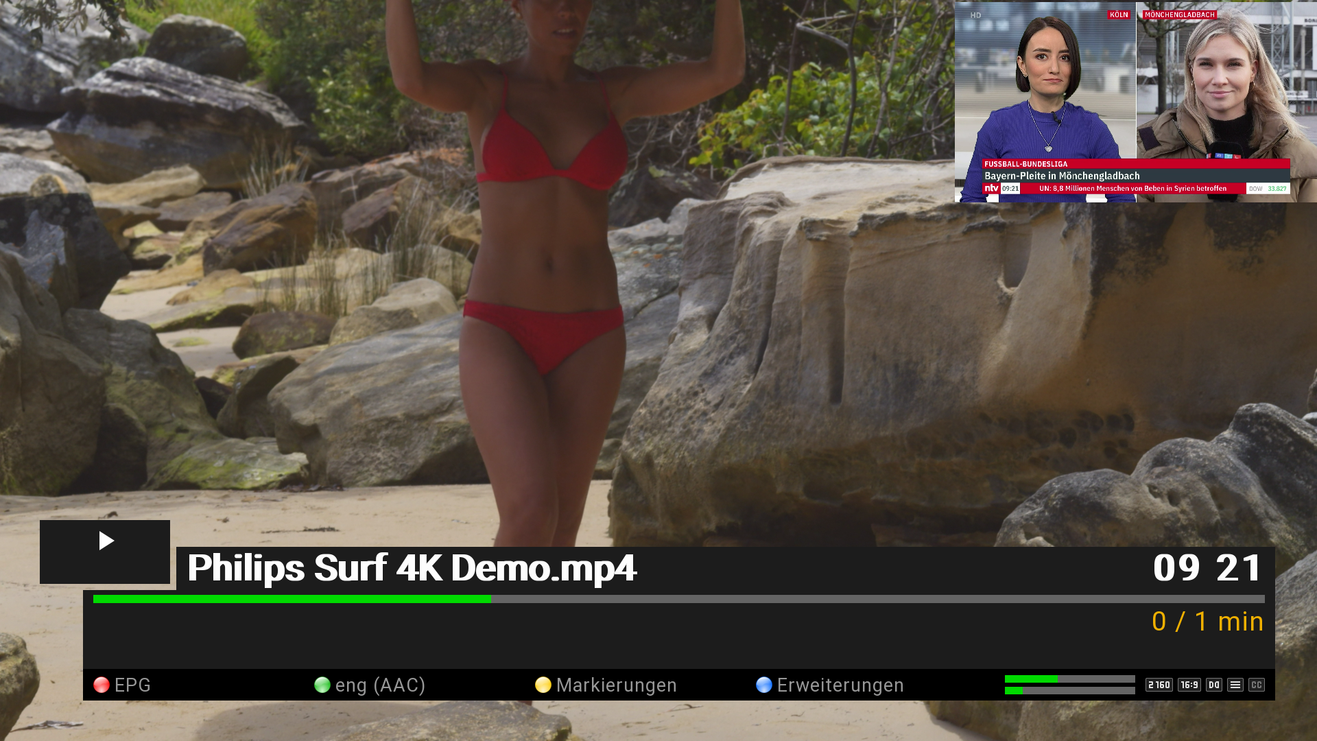

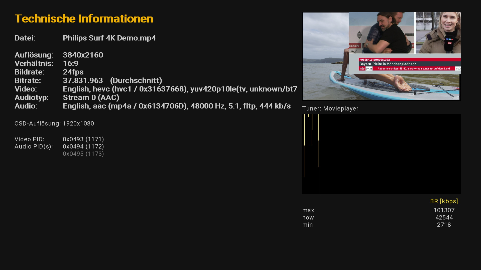

Ich habe eben mal bei einem UHD Stream PiP mit ffmpeg probiert, funktioniert damit nicht.
Es kommt die Meldung das PIP mit UHD nicht funktioniert.

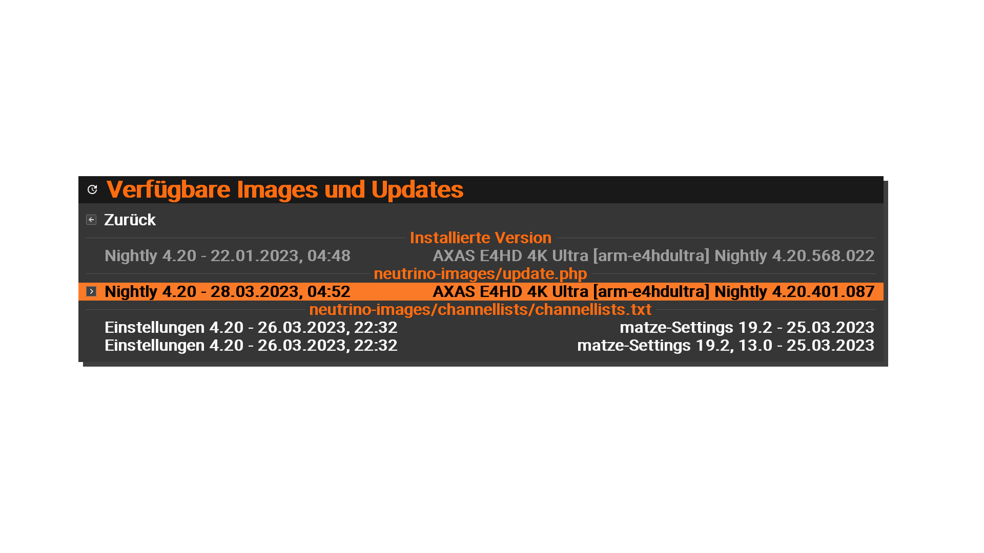

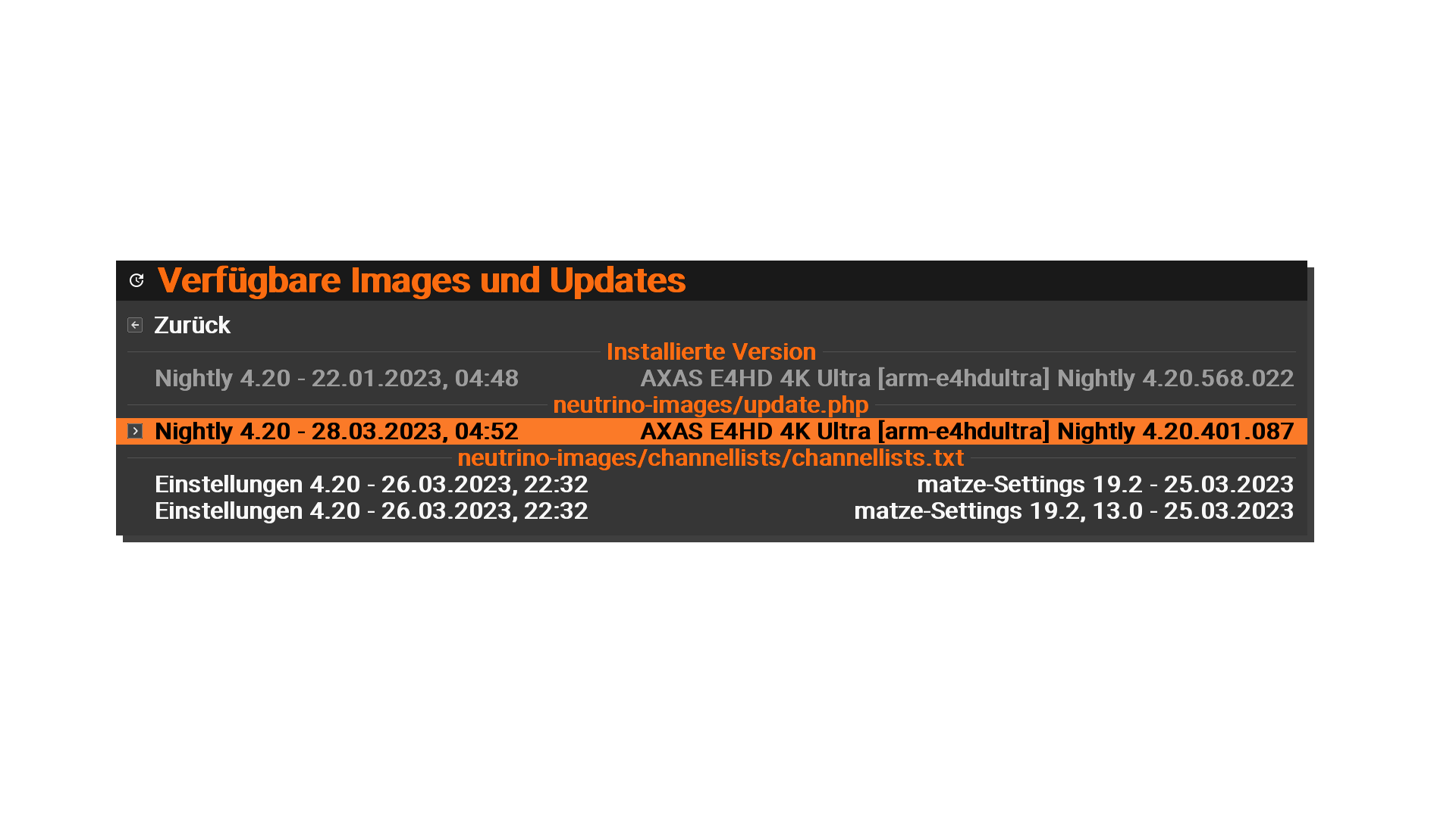

Kurze Zwischenfrage: wollte nun nach 2 Monaten (wegen Zeitmangel) ein Update machen!
und die Buildnummer ist kleiner als die im Januar? ist das nun ein altes Build oder nen Tippfehler?
Das war ein Fehler im Build den vanhofen gefixt hat. Deswegen sieht das überall so aus.

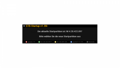

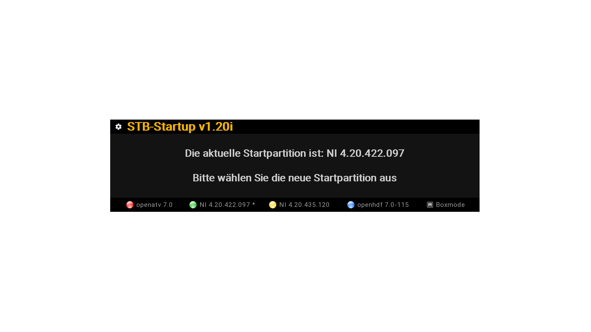

Hab heute mal wieder ein Update gemacht auf das Nightly vom 05.05.
Ist das PIP entfernt worden , da nun HDR funktioniert ?
Wenn ja , bleibt dies so , oder ist beim nächsten Update wieder mit PIP ?
Danke
Danke

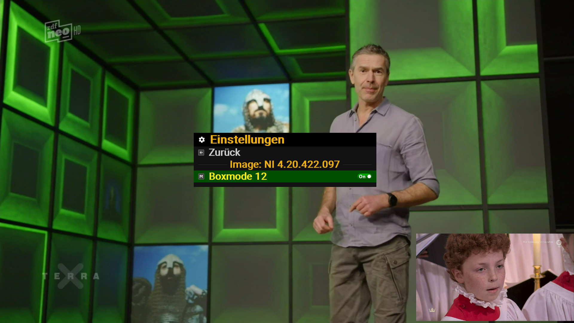

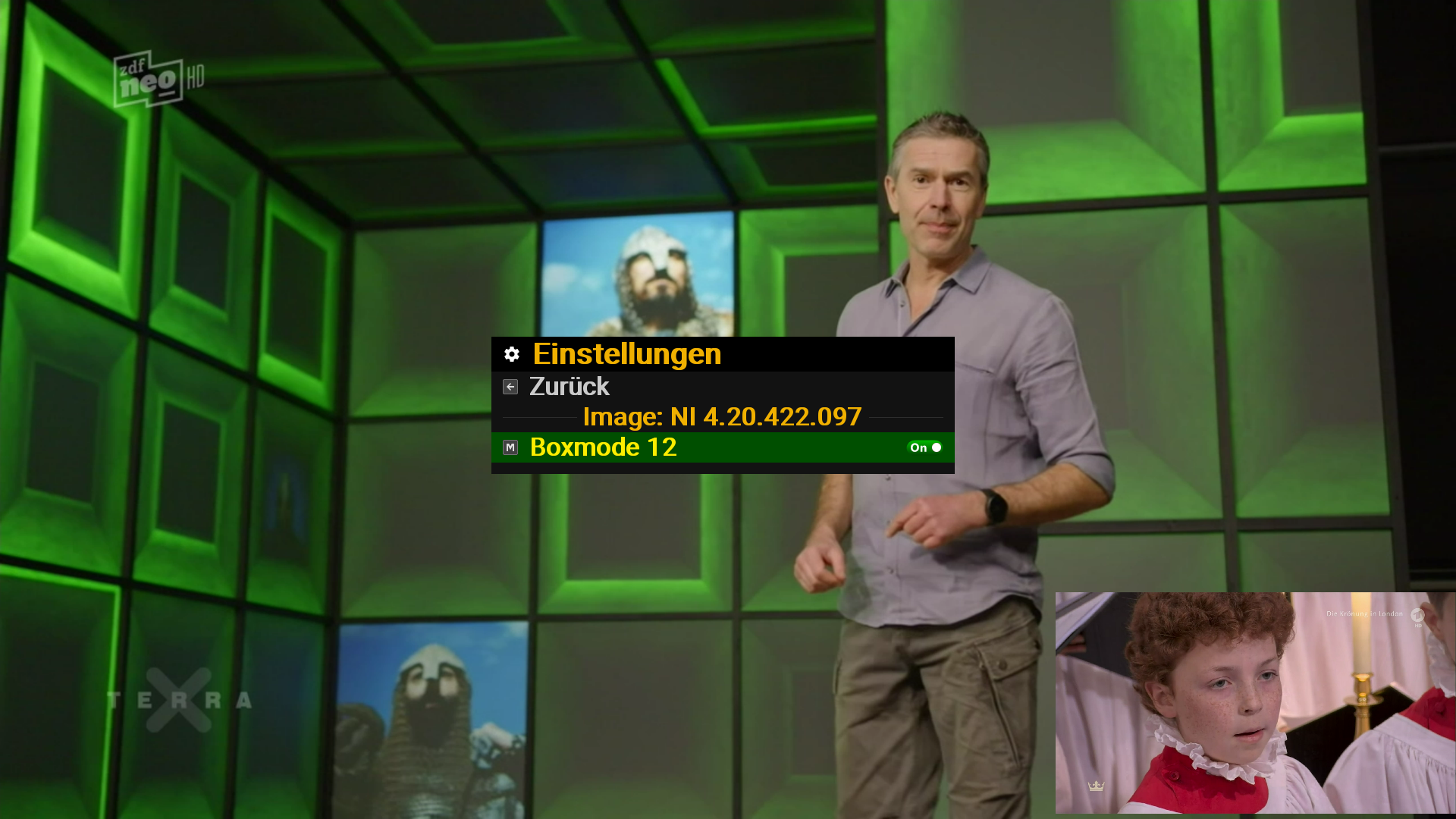

Kann die Einstellung nirgendwo finden .
- Beiträge: 1677
- Has thanked: 21 times
- Been thanked: 43 times
das hat bei der Axas aber keine Auswirkung, die hat nämlich nur einen Boxmode und zwar 5.
- Beiträge: 402
- Has thanked: 10 times
- Been thanked: 5 times
Bei mir auch nicht .
- Beiträge: 402
