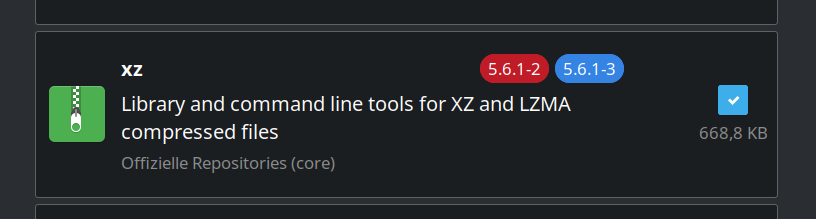

zumindest ist mein pc auf den neusten stand .. kam grade .. erledigt :laughing:
