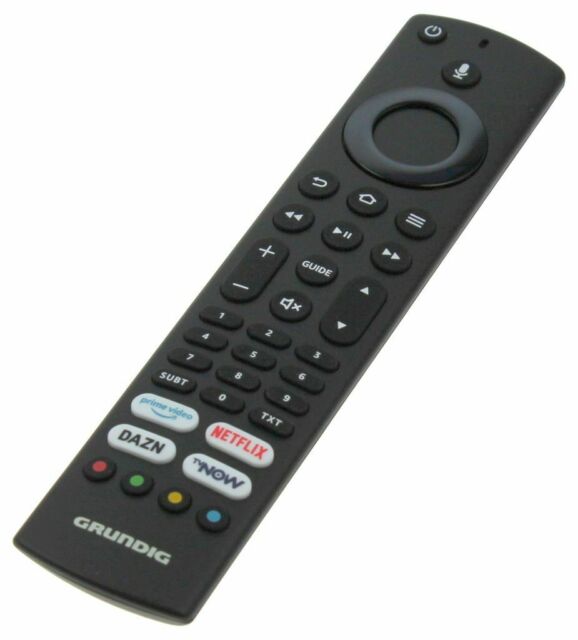

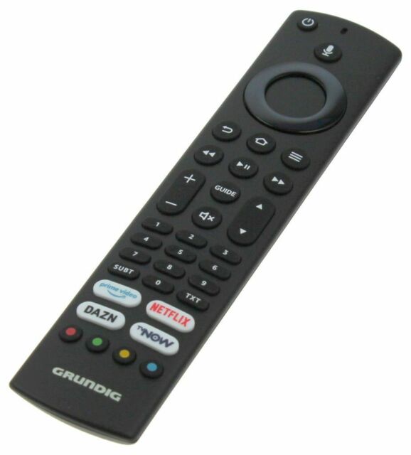

bpanther hat das richtig erkannt umschalung sollte automatisiert vonstatten gehen also 30/50Hz ,aber danke für den
hinweis nur nutze ich die h7 fernbedienung nicht sondern eine firetv 4k fernbedienung die hat weniger tasten u. hat keine
v.mode-taste und alexa funktioniert da nicht.

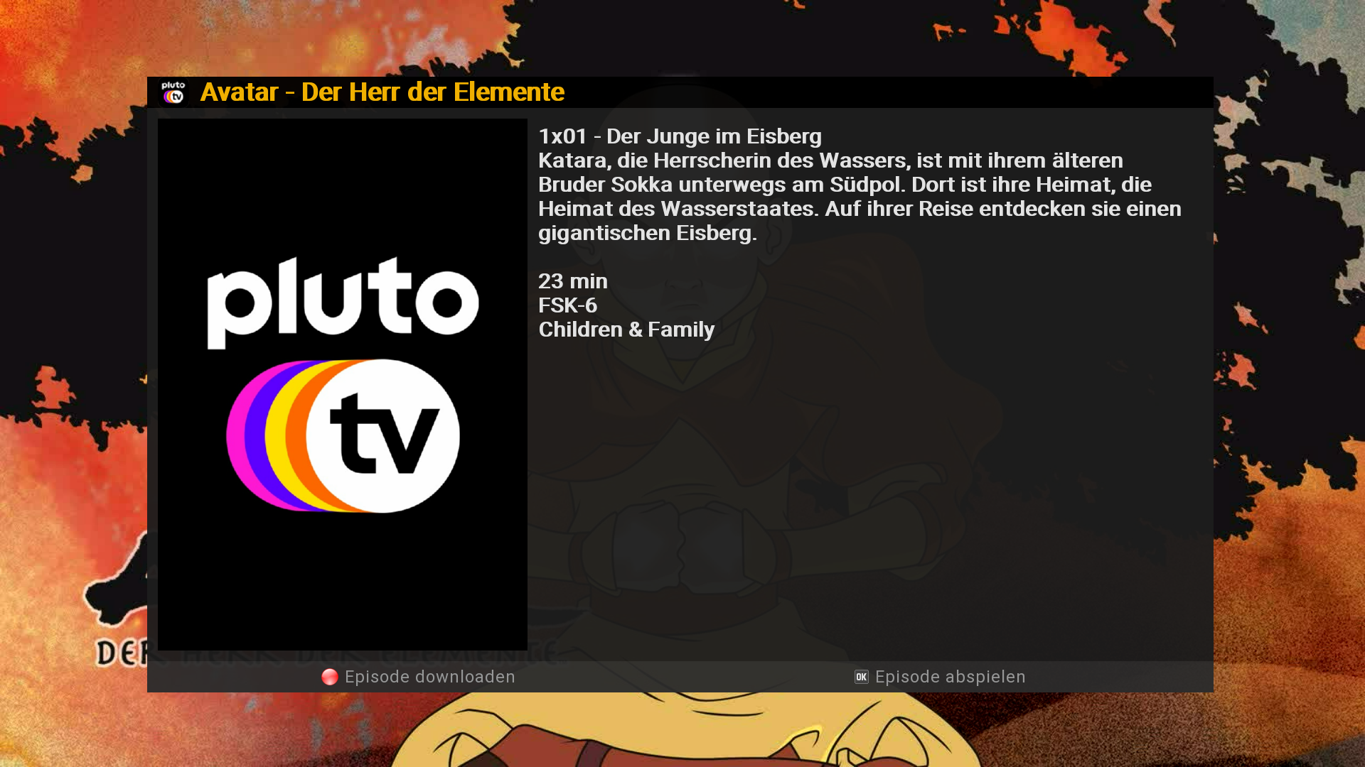

imi8mm was willst du den aufnehmen und warum mit dem Pluto TV VoD plugin ???
du kannst doch entscheiden ob du dir den film live ansiehst
bzw. kannst du den film downloaden. den download kannst du dir dann mit dem mediaplayer unter meine aufnahmen
jederzeit abspielen und später kannst du den film löschen ,genau so wie eine aufnahme.
download = aufnahme
