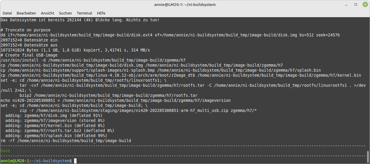

Da der Server heute Nacht nicht bauen wollte...
baue gleich lokal mal neu und probiere.
Wird allerdings etwas dauern, bis ich zum flashen komme.

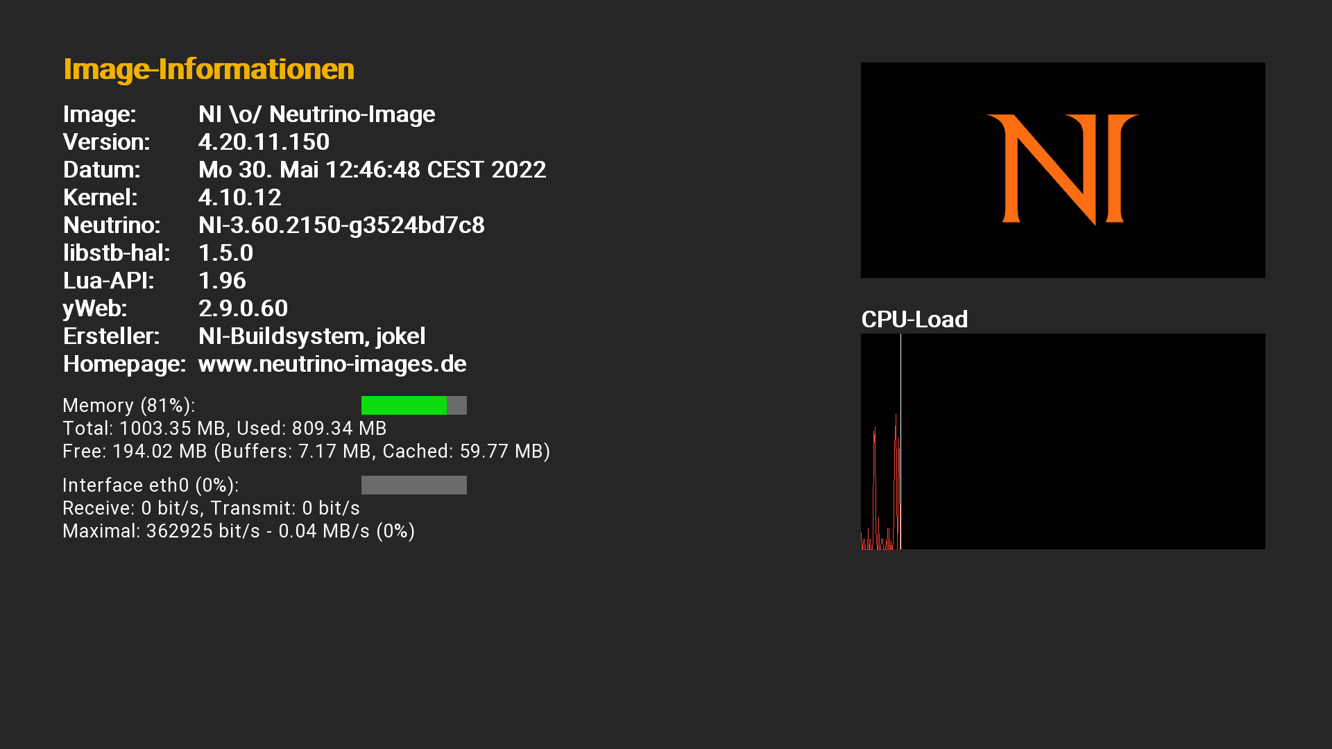

Beiträge: 1071
Re: NI-Buildsystem
H7 ließ sich hier bauen in 20 Minuten
