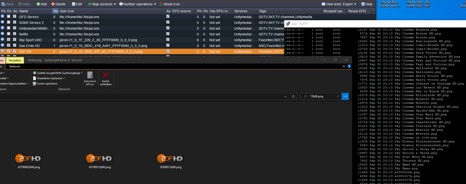

Ich hab mir die logos händisch in TV-Headend eingefügt, da mir auch kein Converter oder ähnliches bekannt ist, wo es automatisch gehen könnte.
Sowas ist natürlich Fleißarbeit.
Irgendwas anderes ist mir da auch nicht eingefallen.
Die Logos werden dann in Kodi als Client wunderbar dargestellt.
Falls da jemand was hat, oder weiß, wie man das eleganter lösen könnte, würde ich mich auch freuen.

Danke für die vielen Antworten.
@tewsbo: Ja, das hatte ich auch gefunden.
Bei Fred is halt cool, das die Logos auch für Kabel brauchbar sind - durch links oder sowas.
Also Handarbeit ist krass.
Ich suche einen Hinweis, wie ich die (KabelBW) Logos rauskopieren kann und hoffe ein Schema im Namen zu finden, das eine Massenumbenennung erlaubt ;).
Optional würde angeblich auch der Name funktionieren, wobei Leerzeichen bestimmt für Kummer sorgen.
Wenn die Zeit reicht, werfe ich am WE den zweiten Blick drauf.
Wenn du mit von deiner kabelbox mal die Ausgabe von http://ipderbox/control/logolist
als txt Datei zukommen lässt, dann kann ich dir die Kabel Logos zusammenstellen und auch mit Sendernamen benennen.
