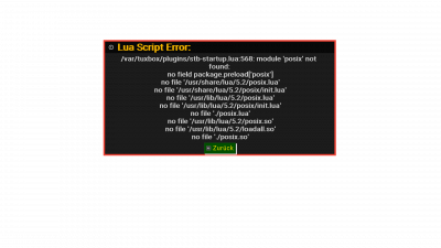

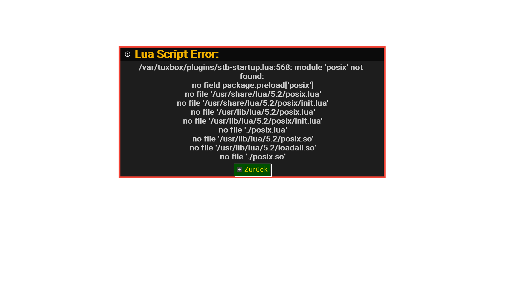

von jokel » Di 31. Mai 2022, 10:18
irgendwas vergessen ?
Beiträge: 3039 Registriert: Mi 31. Mär 2021, 14:23
Has thanked: 64 times
Been thanked: 207 times
Beitrag
von jokel » Di 31. Mai 2022, 10:43
nachtrag
ich habe mal die 4 dateien rüber kopiert. jetzt gehts
luarocks ?
Beiträge: 301 Registriert: Sa 4. Apr 2020, 22:30
Has thanked: 7 times
Been thanked: 5 times
Beitrag
von thc04 » Di 31. Mai 2022, 13:22
Das Problem gibts im aktuellen snapshot auch - zumindest auf der hd51
2 * Kathrein UFS 913
1 * Coolstream Neo² Kabel
Beiträge: 3112 Registriert: Di 5. Apr 2016, 00:05
Has thanked: 48 times
Been thanked: 78 times
Beitrag
von vanhofen » Di 31. Mai 2022, 13:29
Hab ich vorhin schon gesehen. ich kümmere mich drum.
