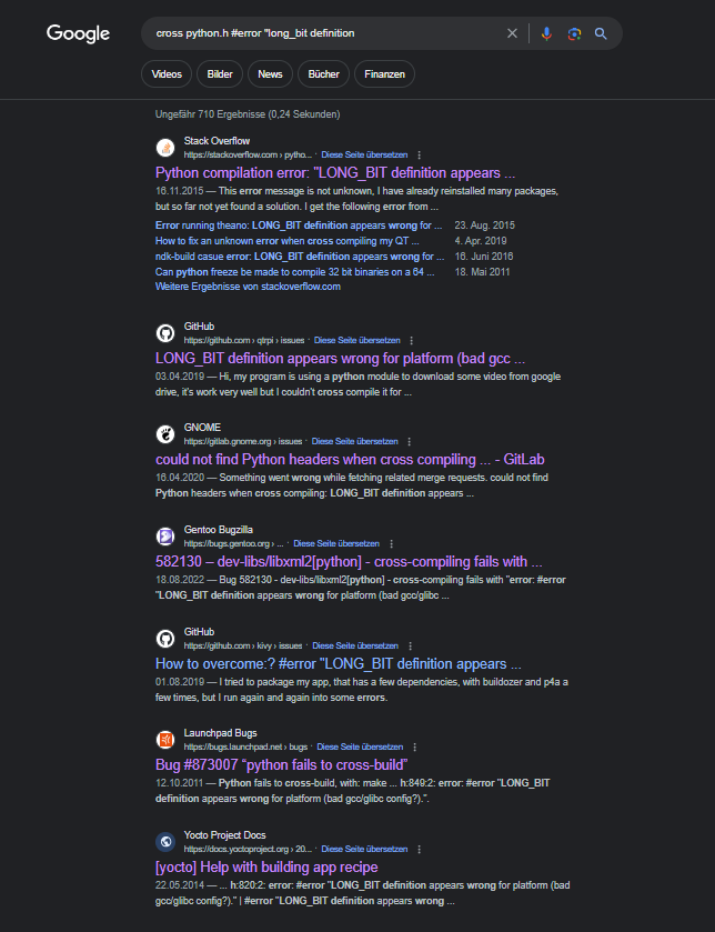

jokel hat geschrieben: Sa 20. Jan 2024, 10:40 z.z. lese ich
https://www.google.com/search?q=cross+p ... e&ie=UTF-8
Guck mal. Alles schon pink bei mir. :)
Alles ohne Erfolg. Auch ChatGPT war hier keine große Hilfe.
Ich hab bei host-python auch schon mit --build= und --host= rumgespielt. Hat auch nichts gebracht.
Diverse Experimente mit den ac_cv_sizeof_xxx-Variablen hab ich auch durch.
Ich hab dann resigniert und bin über jeden hilfreichen Tipp dankbar.
