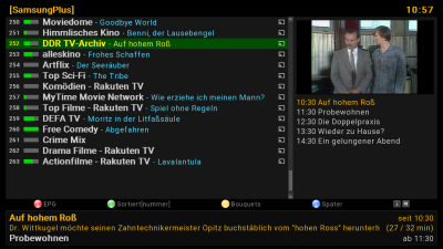

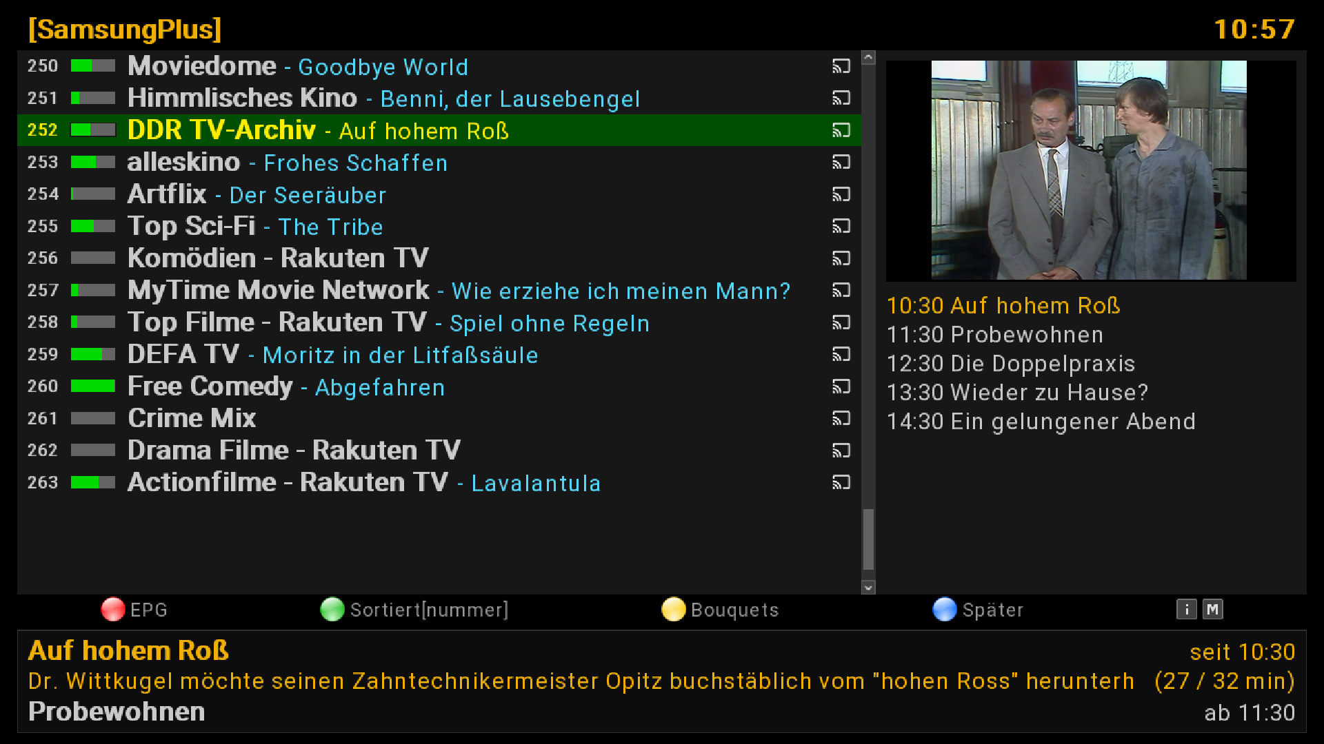

wer bei samsungplus keinen epg hat der muss das manuel runterladen und behandeln
zum beispiel mit ..
sed -i 's/+0000/+0200/g' de.xml
die icon nehme ich auch raus mit ..
sed -i '/<icon src=/d' de.xml
in eurer webtv liste müsst ihr euch dann die z.b. mit xmlt="/root/de.xml" einträge anpassen.
dann gibt es auch wieder wie man sieht epg :slight_smile:

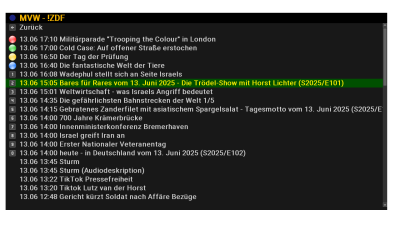

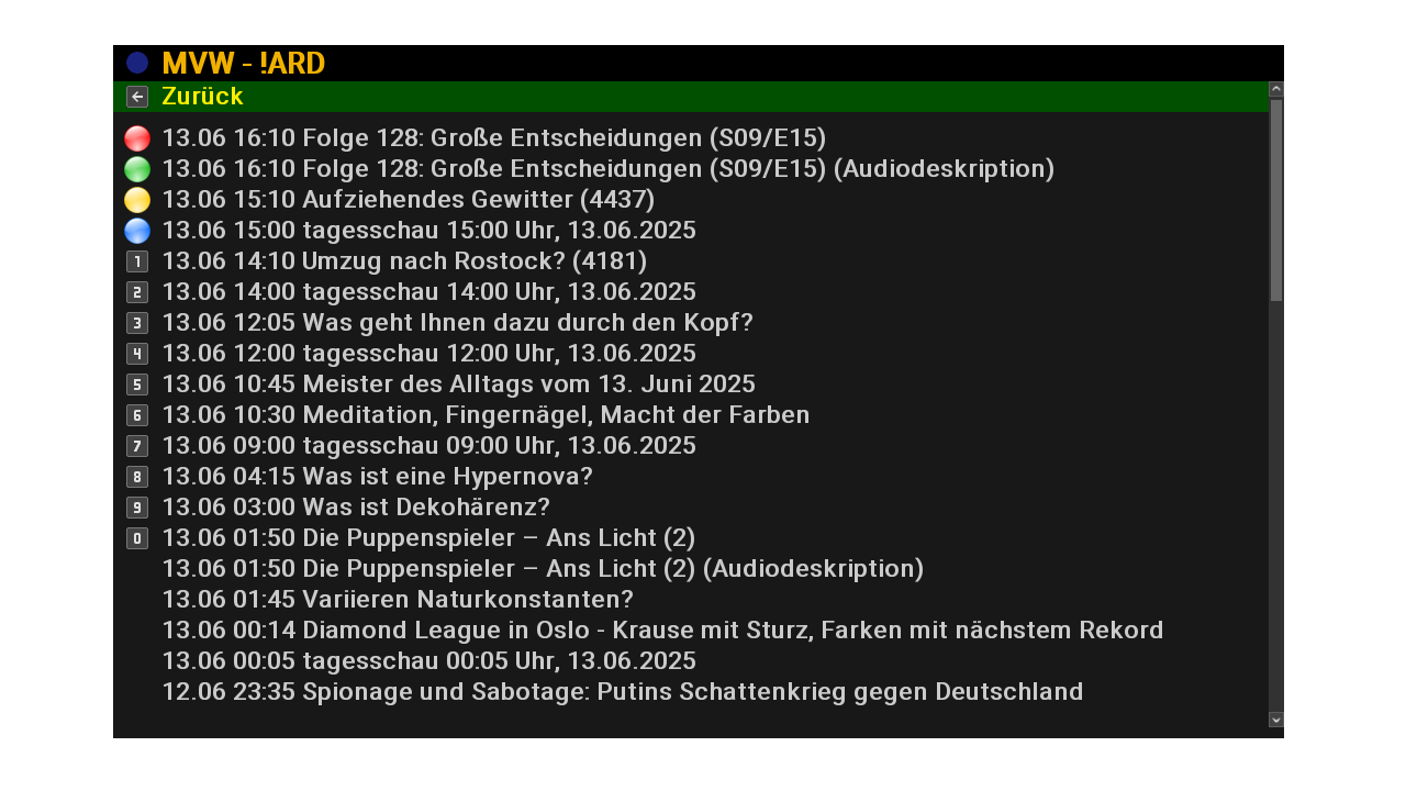

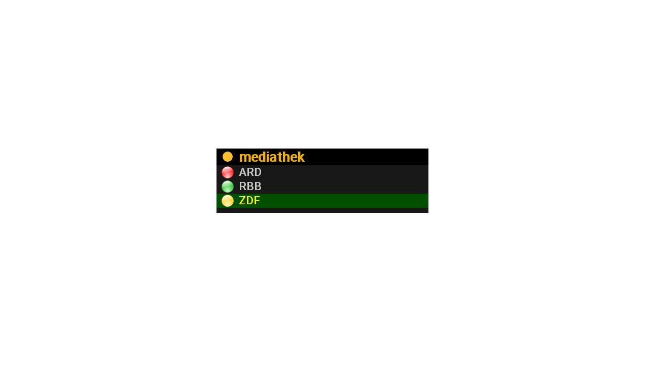

heute habe ich mich erinnert das der rss reader mal was generieren konnte so ard / zdf mässig
also habe ich mir das angeschaut .. und eine alternative zu mediathek gefunden.
die alternative ist .. der rss reader :nerd:
anleitung ..
man nehme die ..
rssreader.conf
und fügt folgendes ein ..
	{ name = "ARD",	        exec = "https://mediathekviewweb.de/feed?query=!ARD" , submenu="mediathek", addon="ard"},
	{ name = "RBB",	        exec = "https://mediathekviewweb.de/feed?query=!RBB" , submenu="mediathek", addon="ard"},
	{ name = "ZDF",	        exec = "https://mediathekviewweb.de/feed?query=!ZDF" , submenu="mediathek", addon="ard"},
nach dem speichen dieser .. sieht das dann so aus .. und macht viel freude.

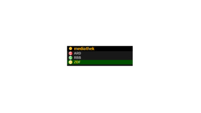

Gorcon hat geschrieben: Fr 13. Jun 2025, 17:52 Bei den ARD Sendern geht das aber schon seit Jahren nicht mehr. ;)
mach das was da steht .. dann erscheint im rss reader der menüpunkt mediathek und auch ard
Beiträge: 3083
Has thanked: 69 times
Been thanked: 209 times

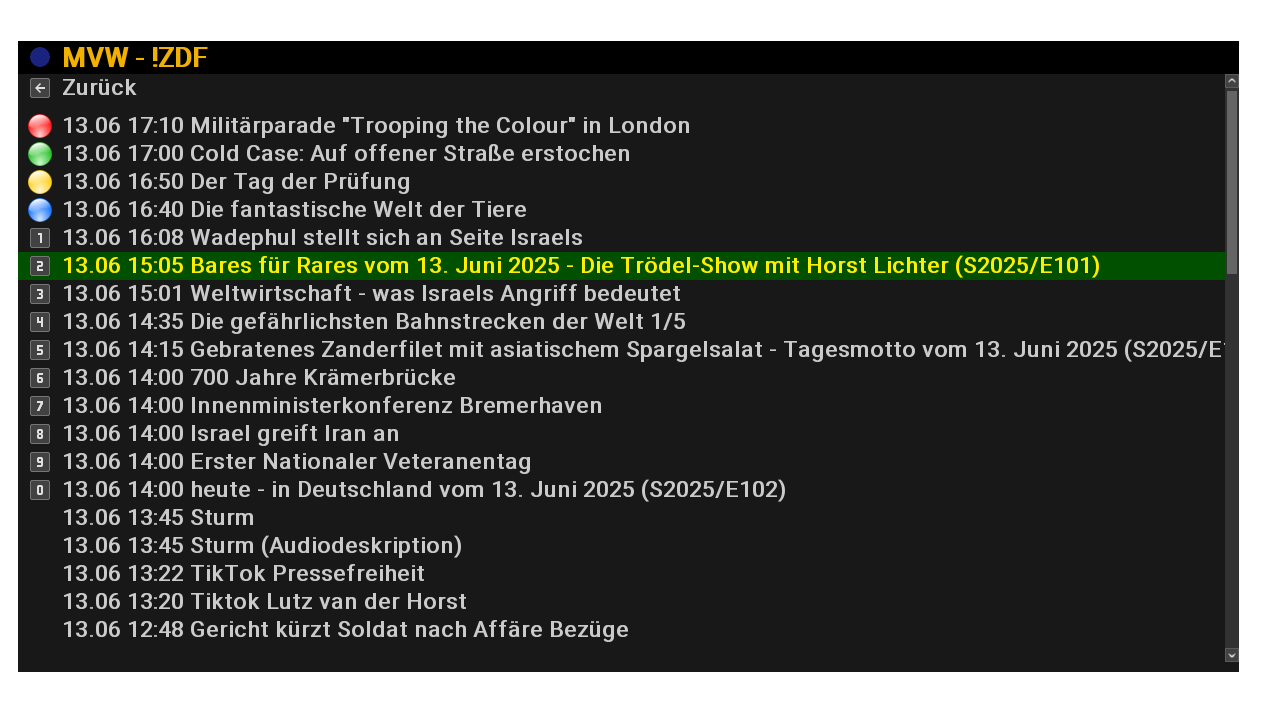

jokel hat geschrieben: Fr 13. Jun 2025, 17:50

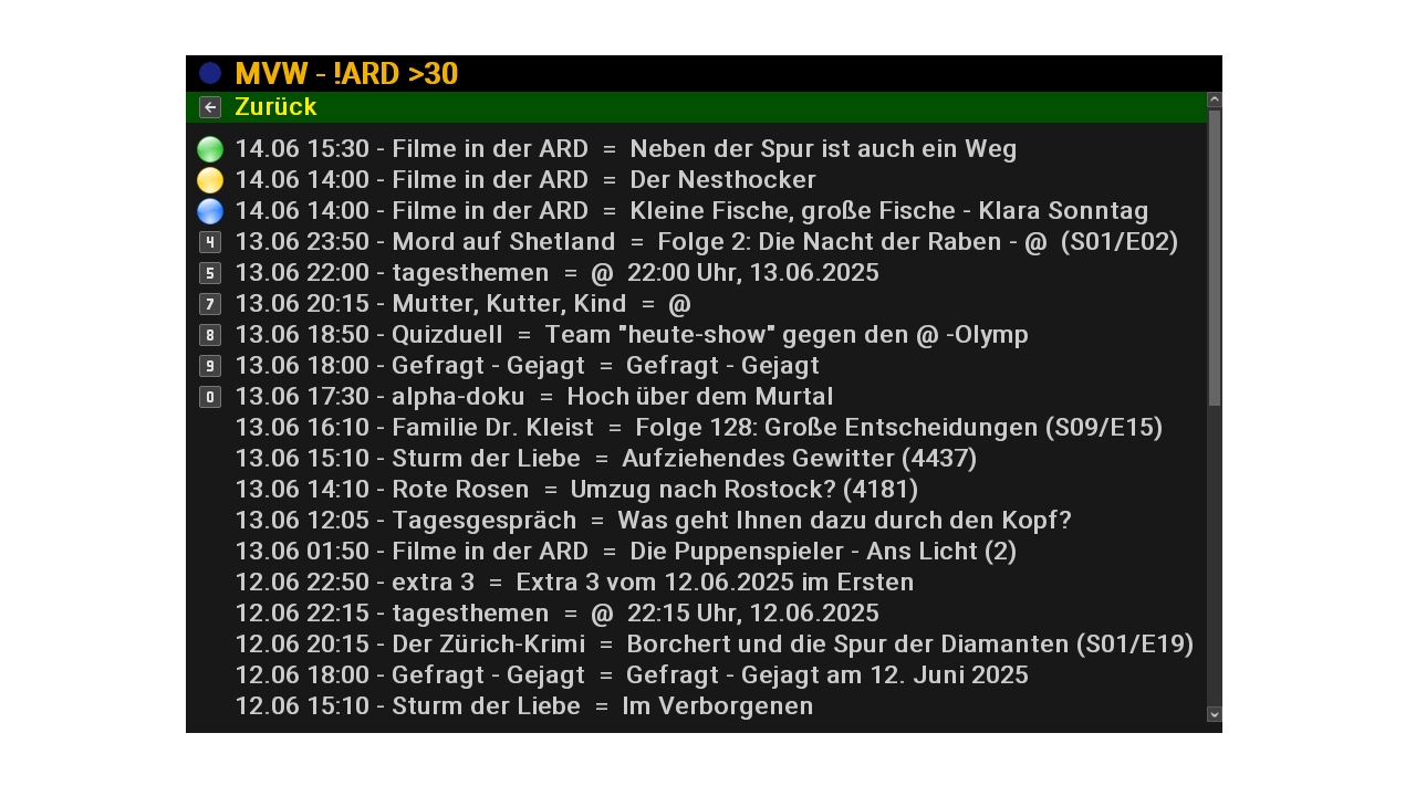

noch einen tipp .. von mir .. wenn man ..
https://mediathekviewweb.de/feed?query=!ARD%20%3E30
nimmt werden euch nur sendungen gelistet die länger als 30 minuten dauern.
wichtig ist .. das am ende.
%20%3E30

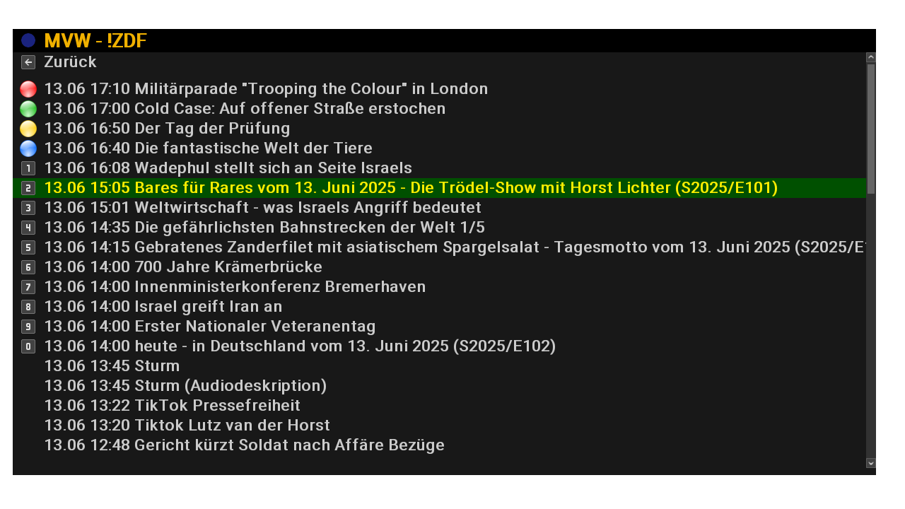

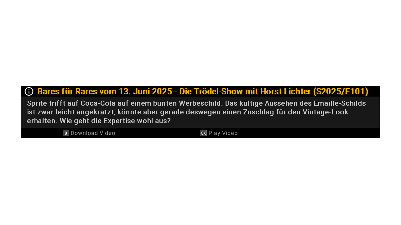

mittlerweile musste ich feststellen das der rss reader die schnellste mediathek ist die ich kenne.
ich habe mir den rss reader in der ausgabe der daten umgeschrieben bzw. angepasst.
auf einen blick habe ich jetzt die letzten 10 tage schön sauber gelistet mit folgen u. serien nummerierung
aufnehmen geht auch .. der ton ist immer da und synchron usw. .. mal sehen was noch geht.
und hier mal ein bildchen der neuen mediathek ..
