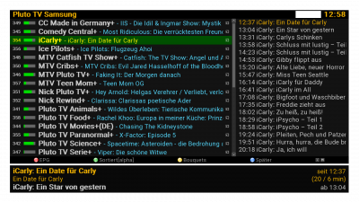

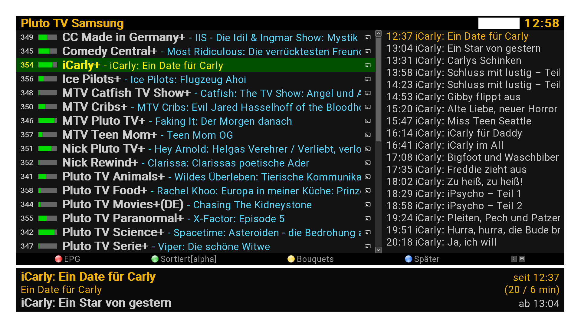

das schöne am pluto.py ist das auch die samsung+ sender epg haben
nur wie man sieht rechts oben ist da nichts mit logo :laughing:
Beiträge: 3105
Has thanked: 48 times
Been thanked: 78 times
Das ist ein Bug der CComponents. Wenn kein Logo vorhanden ist, sollte zumindest kein Loch in den Header radiert werden.

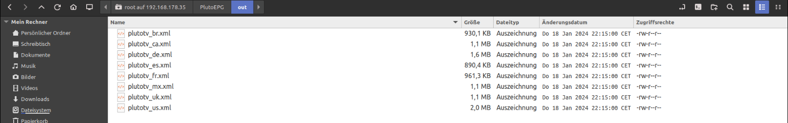

vanhofen .. sieht der epg so richtig aus jetzt ?
plutotvepg.xml
(2.3 MiB) 444-mal heruntergeladen
