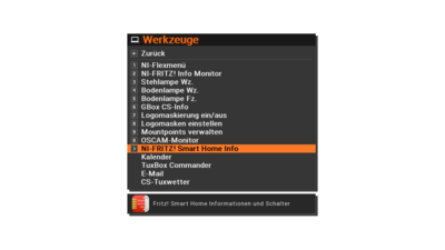

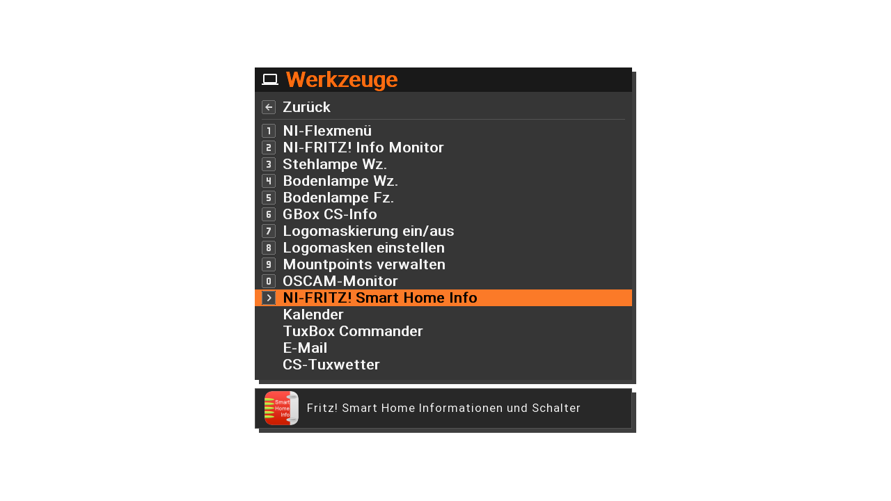

habe 2 Fragen in Verbindung mit der HD51 Box:
Kann man das Smarthome Infofenster anpassen, und wie kann ich den NI-Fritz!Smart Home Info nach oben an Pos. 1 verschieben.
Im Nachgang die Bilder der Masken.
Danke für Rückinfos
Cruss Clueless

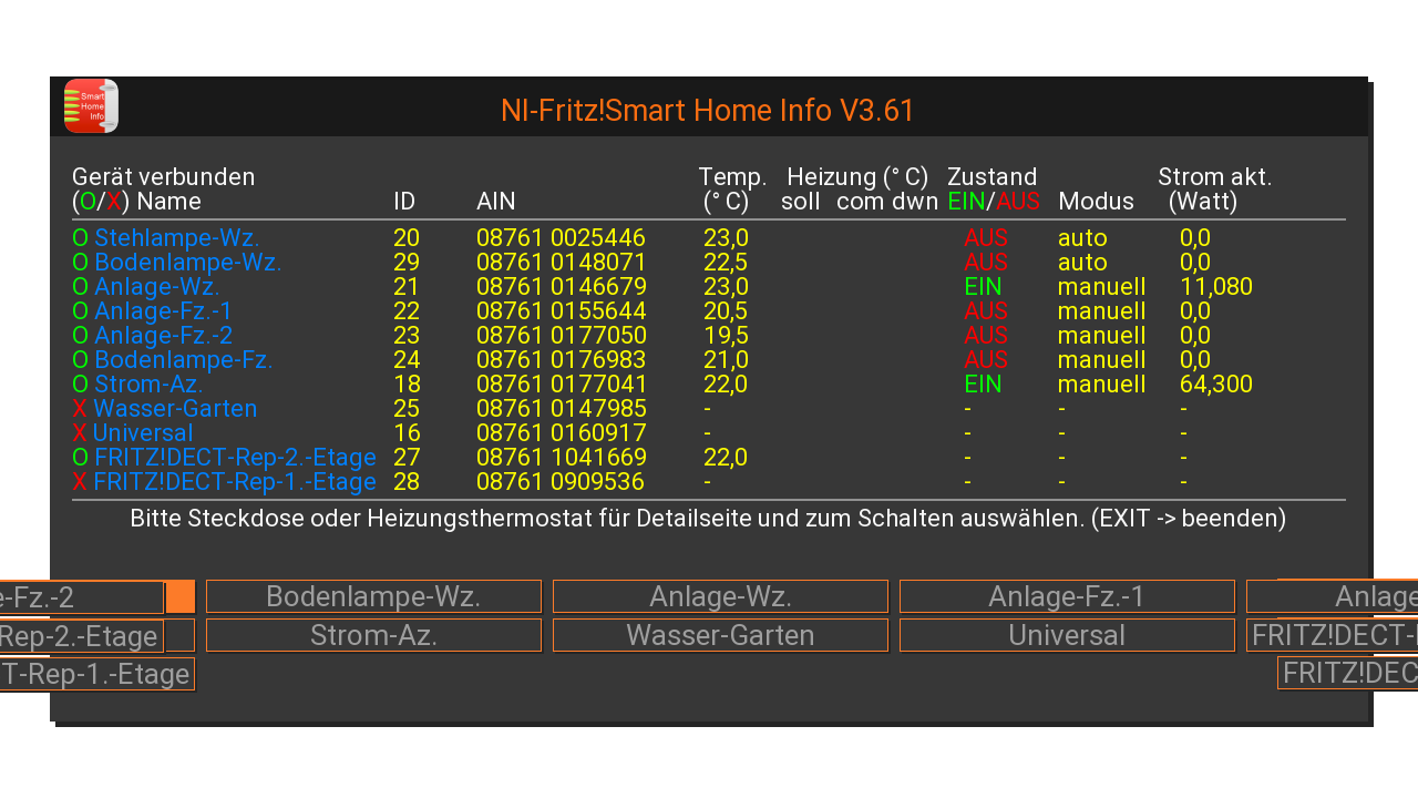

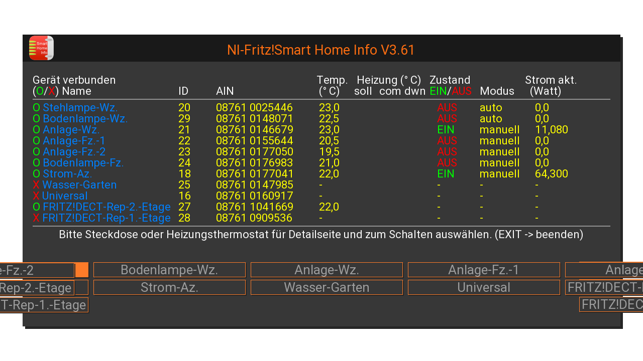

clueless
Beiträge: 163
Wohnort: Rhein Neckar
Re: Einige Fragen zum Mut@nt (HD51)
Beitrag von clueless »
Sorry,
das mit den Dateianhängen hat wohl nicht geklappt!!!
2. Versuch
Beiträge: 1298
Has thanked: 9 times
An Position 1 kannst du verschieben in dem du es in den Einstellungen, Menü Anpassung, Benutzermenü blau entsprechend einstellst
Das mit der Anzeige verstehe ich nicht ganz. Hast du fullhd Auflösung eingestellt?
Beiträge: 1298
Gerade hier nochmal probiert. Hier funktioniert es bei fullhd mit 18 DECT Geräten. Bei HD sind es max. 15 Geräte,aber verschoben ist es nie.
Also wie ist ist deine osd Einstellung etc. Schriften, Größen, Default oder verstellt...
clueless
Beiträge: 163
danke für die Rückinfo.
Das verschieben auf eine ander Position hat geklappt.
Das Problem mit der Darstellung Ni-Fritz!Smart Home Info knnte ich noch nicht beheben.
Habe mal in Menü/Einstellungen/OSD nachgesehen.
Die OSD Auflösung steht bei 1920x1080 und er Schriftgrößenfaktor ist Horizontal und Vertikal auf 100% eingestellt.
Habe an beiden Faktoren mal Änderungen vorgenommen - leider ohne Erfolg.
Grüsse Clueless
Beiträge: 1298
Da kann ich dir erstmal nicht helfen, da die Anzeige bei mir auf allen Boxen egal ob cst oder ax funktioniert. Sogar mit wie gesagt bis zu 18 Geräten.
Wobei halt. Deine DECT repeater haben sehr lange Namen mit Leerzeichen Punkten etc. Mach die mal einfacher und vor allem kürzer. Dann geht es denke ich.
