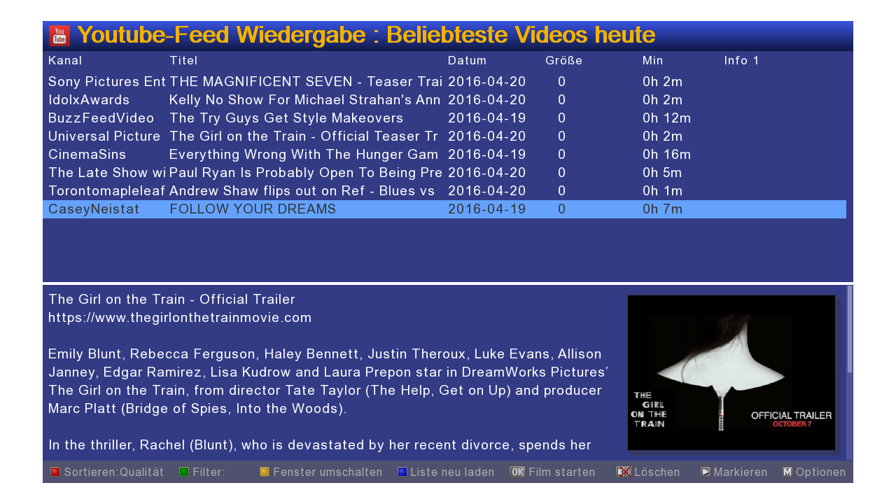

Habe das NI Image geflasht und bin sehr zufrieden.
Habe 2 Optionen gefunden die nicht funktionnieren :
1. Youtube Plugin Option "Passende Videos" (Rote Taste) zeigt immer den Fehler "Fehler beim Laden des Youtube-Feeds"
2. Tuxcom Plugin im Root Ordner habe ich eine Datei erstelllt diese mit .ftp bezeichnet. Inhalt der Datei ist z.B folgender:
host=ftp.gnu.org
port=21
user=
pass=
dir=/
Felhlermeldung ist immer : no connection to ftp.gnu.org
Macht weiter so, eure Images sind mit das Beste ...
Atayger
Beiträge: 177
Wohnort: RheinlandPfalz
Box: Tank, Zee², Trinity Duo
Re: NI-Image 3.1 Betatest (Apollo/Shiner)
Beitrag von Atayger »
Kann ich nicht bestätigen
Gruß Atayger
:NI: was sonst?

samsungf6500
Beiträge: 2
Registriert: Fr 15. Apr 2016, 14:07
Beitrag von samsungf6500 »
Hallo Atayger,
Beliebteste Videos Taste 1 und 2 gehen bei mir auch aber nicht die Option "Passende Videos" (Rote Taste)
