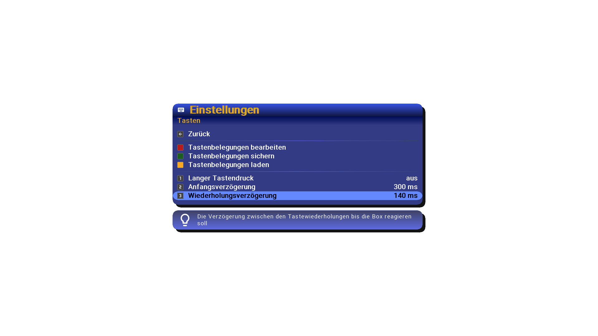

das Prellen hatte ich bei CST-Boxen auch mit einer Unversal FB. Ich hab dann die Tastenverzögerung hochgesetzt. Im NI steht das standardmäßig auf 450/100 und damit geht es auch sehr gut.
Hast du, wie dryeye schrieb, mal mit der Verzögerung "gespielt"?

Die Verzögerungszeit habe ich mitlerweile auf 300ms, die Anfangsverzögerung auf 600ms.
Dann wird die Bedinung zwar langsam aber es prellt nicht mehr ganz so stark.

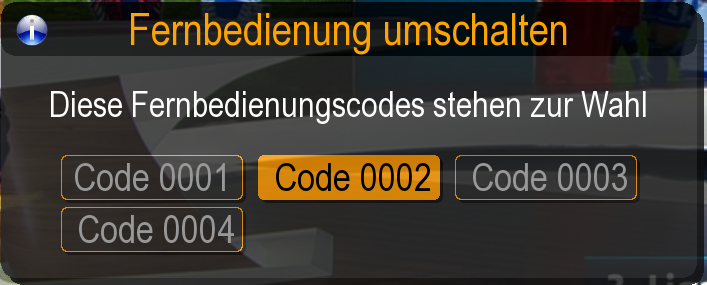

Offensichtlich nutzt, die VU+ Uno 4k SE den Code 0002 (da der markiert ist).

du hast doch die Uno4kSE, oder? Dann hast du wohl, wie du ja sicher in meinem Link oben zum VU-Wiki nachgesehen hast ;) , den FB-Typ 6 (VI), richtig? Und die kann man auf einen der 4 Codes umschalten, ist dort im Wiki beschrieben: https://wiki.vuplus-support.org/index.p ... _Wechsel_3
Natürlich muss man dann der Box auch noch beibringen, den anderen Code zu benutzen, das Plugin dafür hast du ja offensichtlich, aber da muss glaub ich noch die rcS geändert werden, hast du das gemacht???

Das Plugin schaltet lediglich um. Für eine dauerhafte Umschaltung brauchts die Einträge in der rcS, sonst überlebt das kein Abschalten der Box.

Ich habe es doch nun schon mehrfach auch hier geschrieben. Die VU könen nur die eigenen Codes, keine anderen FB. Daher ist das Plugin auch nur für diese 4 Codes ausgelegt im Gegensatz zur HD51/H7/BRE Version - auch wenn ich das bei mir bereits zusammengefasst habe in nur noch ein Plugin.

deine Fernbedienung prellt nicht sondern führt befehle 2 mal oder öfter aus
stell in tasteinstellung 450 und unten 250ms ein
eventuell auch 450 und 200
immer nur 50 er schritte vorsichtig ändern und testen

Gorcon hat geschrieben: So 15. Dez 2019, 14:02
Wie Du siehst habe ich das sogar noch höher stellen müssen. Die Bedienung ist dann aber arschlagsam. Der Tuxboxcommander ist dann auch nur noch schlecht nutzbar.
