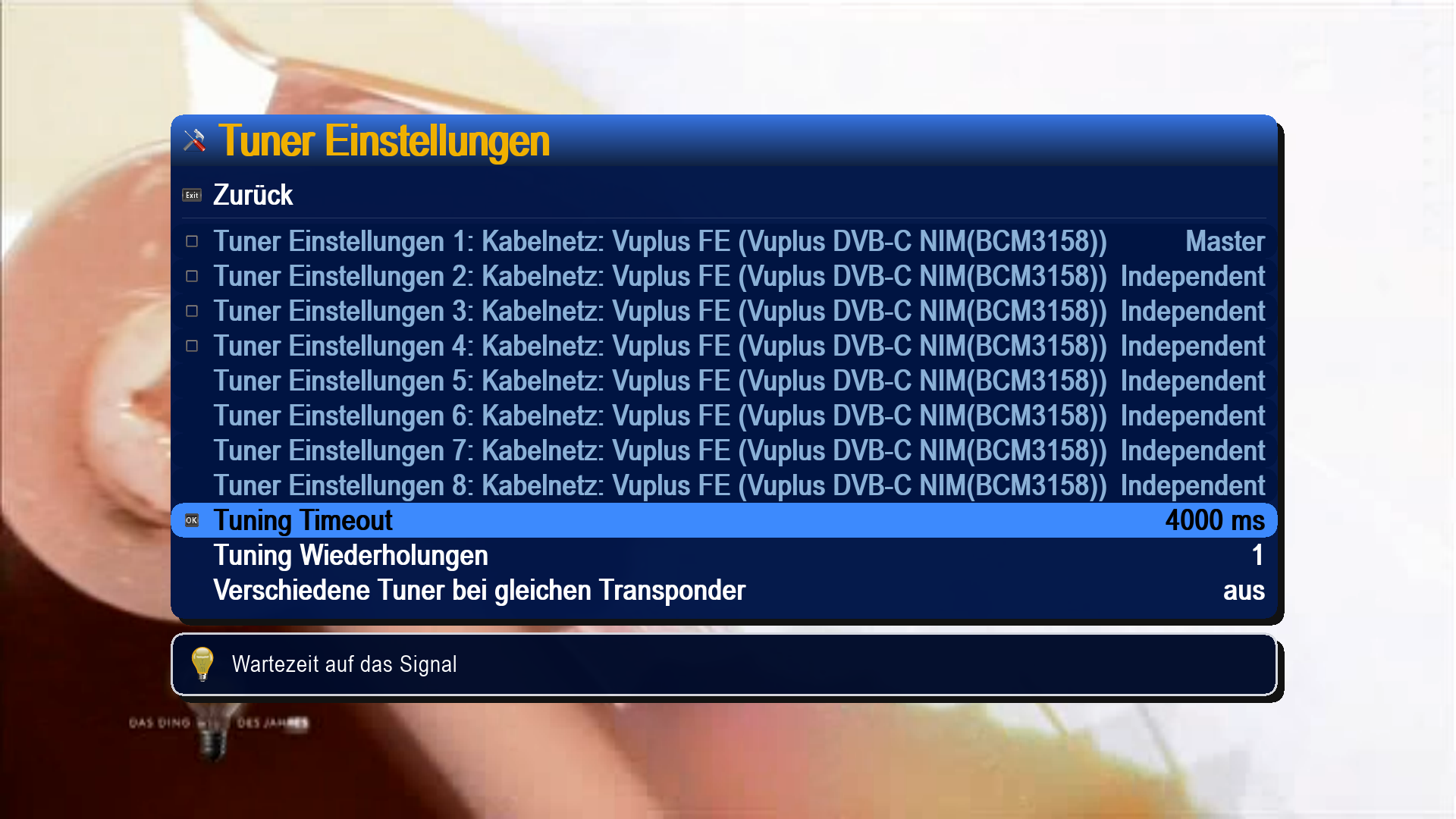

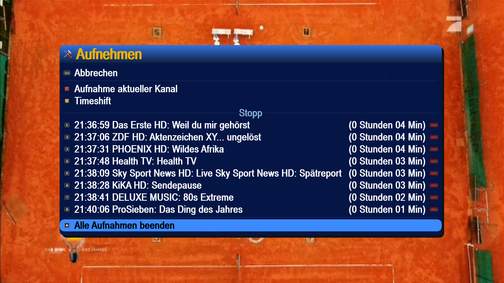

Also ich hab jetzt mal folgende Dinge getestet:
Startzeit aus Deep bis Bild kommt: 51 Sekunden :expressionless: (HD51 Bootzeit 23 Sekunden)
Aufnahmen mit DVB-C FBC Tuner gehen 8 gleichzeitig :relaxed: Allerdings leider nur FTA Sender, verschlüsselt geht nur 1 Sender :zipper_mouth:
Tunereinstellungen sehen so aus, warum der erste als Master angezeigt wird ist mir zwar unklar aber es funktioniert ja :thumbsup:
Die Umschaltzeiten empfinde ich als mittelmäßig, auf verschlüsselten Sendern ist es noch zäher.
