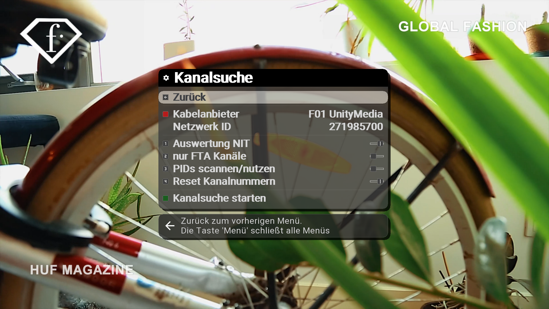

Bei der ersten Kanalsuche auf dem Kabeltuner ist die Broadcaster-ID ( cable_nid= in /var/tucbox/config/scan.conf ?) nicht korrekt vorbelegt.
Sollte ja bei einem jungfräulichen Image entweder "0" oder "1" sein.
Sieht aber aus, als wäre die Variable vor Öffnen des Dialogfensters nicht korrekt deklariert/initialisiert.
Da erscheint was mit insgesamt 9 Stellen.
Workaround:
Kann man im ersten Schritt 5 Nullen drüberschreiben, im zweiten Schritt dann noch 4 Ziffern mit 0001 übeschreiben, um den ersten Kabel-Anbieter in cables.xml auszuwählen.

Die Vorbelegung (s.o.) passt noch nicht! (Build: Stand von Gestern)

Wenn du das immer noch so hast, war Wert, den du angezeigt bekommst, in scan.conf falsch abgespeichert. Ebendieses falsche Speichern habe ich repariert.
Lösche den Wert in scan.conf.
Zum Testen: Benenne scan.conf und neutrino.conf um und durchlaufe den Startassi. Da bekommst du diese Phantasiewerte nicht mehr gezeigt und auch nicht gespeichert.

Unser Image wird definitiv ohne scan.conf ausgeliefert. Wenn die Datei in deinen Eigenbau-Images enthalten ist, dann liegt der Fehler an deinen Vorlagen.Janus hat geschrieben: ↑Mi 10. Feb 2021, 13:09 Umittelbar nach dem Build der aktuellen GIT-Version - mit Deinem Commit - hat "make image" die folgende Datei:
bouquetMode=3
cableName=F01 UnityMedia
cable_TP_delsys=4
cable_TP_fec=0
cable_TP_freq=266000
cable_TP_mod=5
cable_TP_rate=6900000
cable_nid=271985700
erzeugt. (root/var/tuxbox/config/scan.conf)
Re: Duo4K - Fehler und Vorschläge
Nachdem ich scan.conf gelöscht und dann neu konfiguriert und gescannt habe, sieht das Alles gut aus.
Die Herkunft der verhuddelten scan.conf ist mir nicht ganz klar.
Zuerst war das im Nightly aus dem Download, dann in meinem master-Selbstbau nach all-clean und rebuild.clean.
Mit dem aktuellen Selbstbau von Heute bin ich mir nicht ganz sicher, weil ich davor nur ein neutrino-clean gemacht habe.
Die vorherige Version von Gestern war aber auch ohne Personalisierung.
Aber egal, jetzt scheint es ja irgendwie doch in Ordnung zu sein...

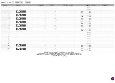

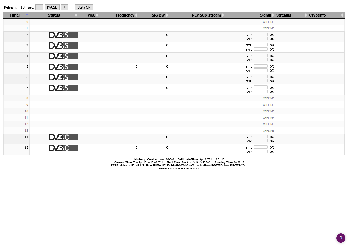

Beim Konfiguration-Versuch von minisatip auf der Duo4K (1xS2X-FBC, 1xC-FBC) ist mir aufgefallen, dass sich in der Tunerkonfiguraation die Tuner ab 11 (== 10 in der zugrundeliegenden nullbasierten Aufzählung) nicht mehr aufrufen lassen.
Es erscheint dann bei den weiteren immer nur der Tuner 02.
Da stimmt vielleicht das Mengenrüst (nur 0..9 ?) nicht.
Ist mir bisher nicht aufgefallen, da die Kabel-Subtuner automatisch korrekt auf "independent" eingestellt waren.
Für die (exklusive) Nutzung von minisatip wollte ich zu dieser "Reservierung" die beiden letzten Subtuner des DVB-C FBC für Neutrino "abschalten".
Habe jetzt erstmal manuell fe14_Mode und fe15_mode auf Null (nicht benutzt) gestellt.
Sieht jetzt so aus:
Sieht jetzt so aus:
Wie genau meinst Du das? Bekommst Du nicht alle FBC Tuner angezeigt wenn Du unter Neutrino alle Tuner abschaltest?Janus hat geschrieben: ↑Di 13. Apr 2021, 14:14Beim Konfiguration-Versuch von minisatip auf der Duo4K (1xS2X-FBC, 1xC-FBC) ist mir aufgefallen, dass sich in der Tunerkonfiguraation die Tuner ab 11 (== 10 in der zugrundeliegenden nullbasierten Aufzählung) nicht mehr aufrufen lassen.
Betrifft nur NI.
Ich kann ab dem 11. Tuner - also dem dritten DVB-C Tuner - nicht mehr per UI (Menü > Service > Tuner Einstellungen) auf die Tunerkonfiguration zugreifen.
Im Dialog wird mir danach immer nur Tuner 02 zum Ändern angeboten.
Im BPanther geht das korrekt.
