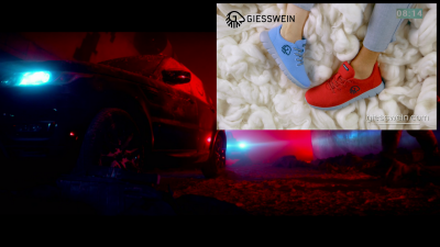

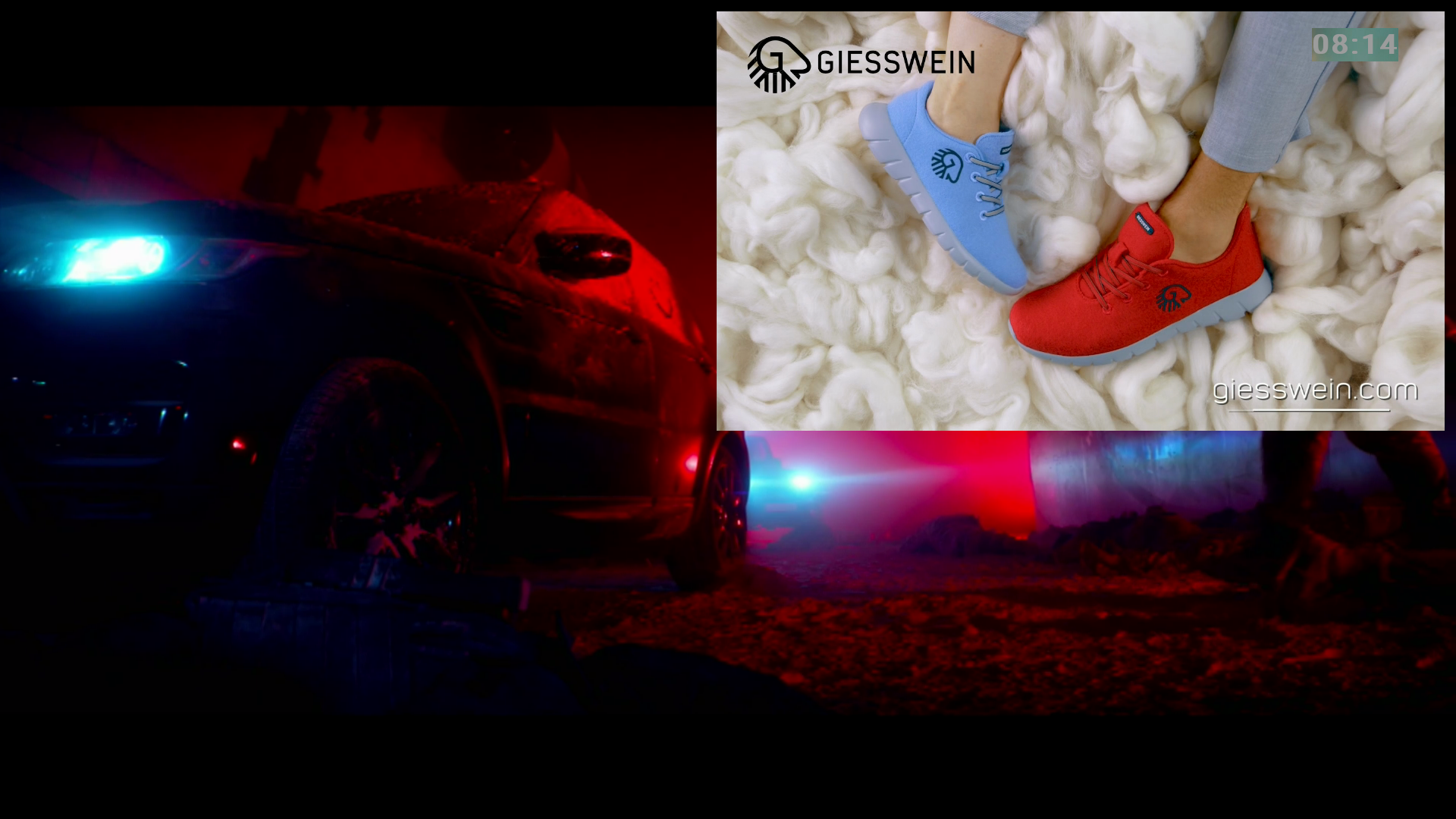

man muss ffpip bisschen laufen lassen, den ffmpeg muss sich erstmal Einpegeln,
ffmpeg hat ganz schön zutun mit der Stream Umwandlung von mpgts auf bgra Format,
vielleicht kann @vanhofen da was machen. Dann würde ffpip noch besser funktionieren.
So braucht halt ffmpeg ca. 5 Sekunden zum anlaufen.
Bin am Überlegen zwecks Umschaltung (Tauschen). z.Z läuft bei mir seit ca. 2 Stunden in klein Pro 7 HD
und gross RBB HD, zumindest hat die Box mal was zutun :wink:

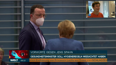

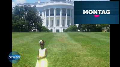

Für mich könnte das PiP Fenster doppelt so groß sein...
Klappt ganz gut in der HD51 mit zwei Sat Tuner
Hier beide Sender in HD !!!
Beiträge: 1079
Has thanked: 25 times
Re: ffmpeg als PIP-Ersatz
bei 1080i(p) sind 9 und 6 optimal für die Größe.

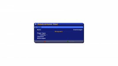

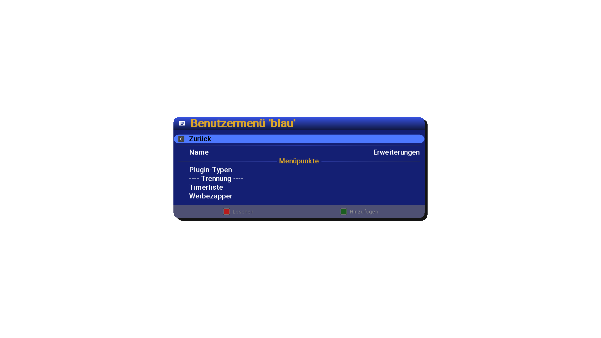

Beiträge: 1468
Has thanked: 53 times
Been thanked: 25 times
Don de Deckelwech hat geschrieben: Sa 27. Feb 2021, 23:51 - was leider wirklich blöd ist: die Position im blauen Menu hat sich dadurch geändert, früher war es in Skripte, jetzt in Werkzeuge, sorry. Ob man das ändern kann, hab ich auf die Schnelle nicht rausgefunden, vllt geht das mit der Personalisierung der Menus, müsste man mal gucken.
hallo don,
wo das plugin zu finden sein soll ...... kannst du doch in der cfg-datei des plugins definieren ....
type=0      ausgeschaltet
type=1      Spiele
type=2      Werkzeug (normales Plugin, meist über blaue Taste)
type=3      Script (im NI über blaue Taste / Skripte zu finden)
type=4      LUA-Plugin
integration=0   deaktiviert (Anzeige über blaue Taste)
integration=1   reserviert, bisher ohne Funktion
integration=2   Anzeige des Plugins im Menü Multimedia
integration=3   Anzeige des Plugins im Menü Einstellungen
integration=4   Anzeige des Plugins im Menü Service
integration=5   Anzeige des Plugins im Menü Informationen
integration=10  Anzeige des Plugins im Menü NI-Einstellungen
und wenn du so wie im screenshot konfigurierst sind die untermenues (werkzeug/script etc.) weg ....
und es werden bei fehlender integration nur die plugins angezeigt.
