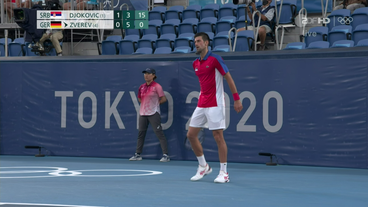

Du meinst eine Art temporären Screenshot, jokel? Nein, so etwas gibt es (noch) nicht. Umsetzbar ist das aber durchaus.
genau das meine ich mein alter tv hatte das jetzt mit dem neuen tv steh ich auf dem schlauch und bin
auf deutsch angepi... wäre toll so ein funktion also temporären screenshot wieder zu haben.
sowas hat noch nicht mal atv.
Man kann doch für den Screenshot eine Taste definieren. Habe ich hier auf "(long)VideoText".
(Zum besseren Merken, da ich bei Fehlermeldungen meist an der "Texten" vom OSD interessiert bin)
Wenn ich mich recht erinnere, liegt danach das Bild in /tmp,
oder in dem per Einstellungen > OSD > Screenshot definierten Ort
schön und gut aber ich meine aber bild ist da tastendruck bild friert ein ich kann die adresse oder einblendung
abschreiben / lesen tastendruck sender läuft weiter fertig.
