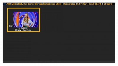

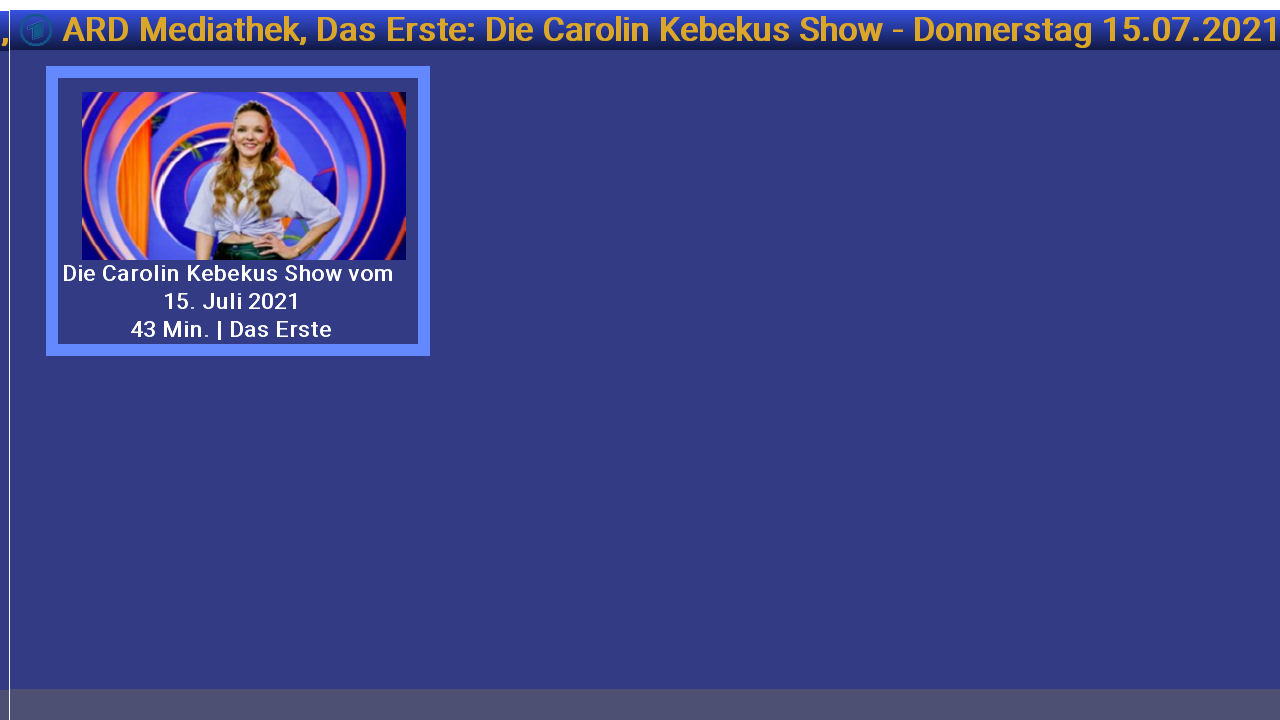

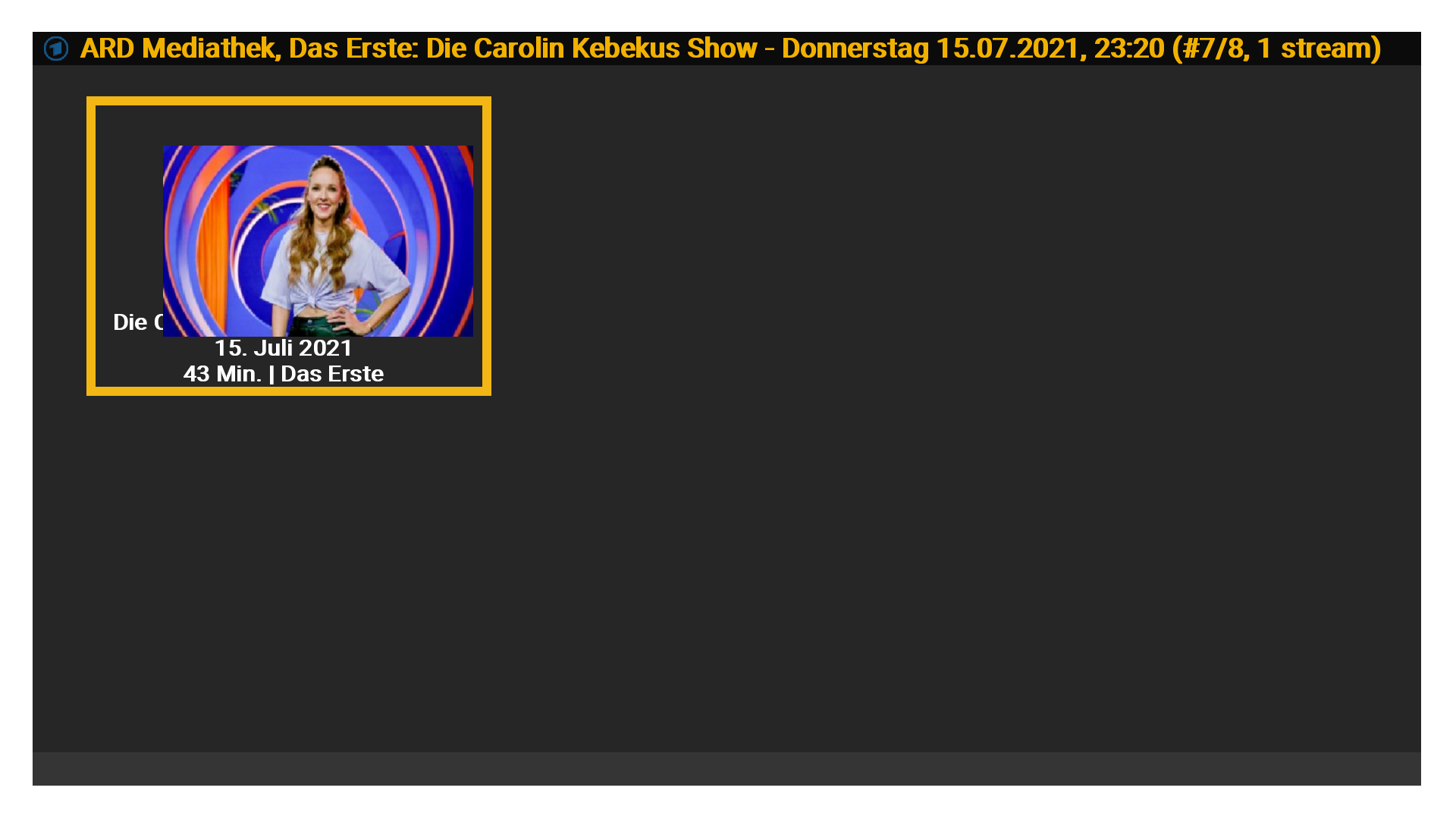

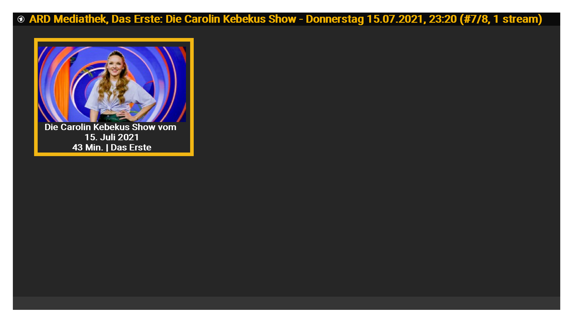

Die Vorschaubilder der ARD-Mediathek sind bei FullHD-OSD falsch positioniert.
Beiträge: 574
Beitrag von satbaby »
Ich habe ein Versuch fix commitet.
Man kann es sicher noch feintunen.
gruß
Beiträge: 3112
Has thanked: 48 times
Been thanked: 78 times
Passt. Danke. :)

Beiträge: 574
Ich habe es noch vereinfacht.
Hoffe es ist nicht wieder was anders kaputt gegangen.
Bei schlissen von plugin, wird jetzt, bei revision 1 box, immer StopPicture() ausgeführt.
Ich weiß nicht wieso es nur auf Spark begrenzt war.
Wenn jemand was negatives bemerkt, bitte melden.
gruß
