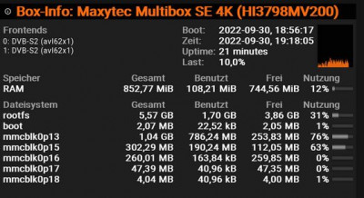

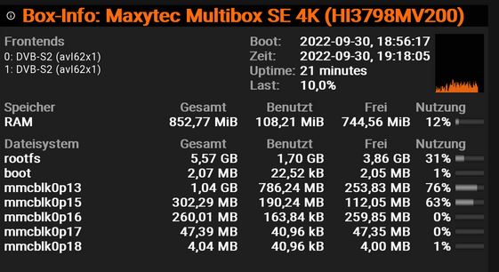

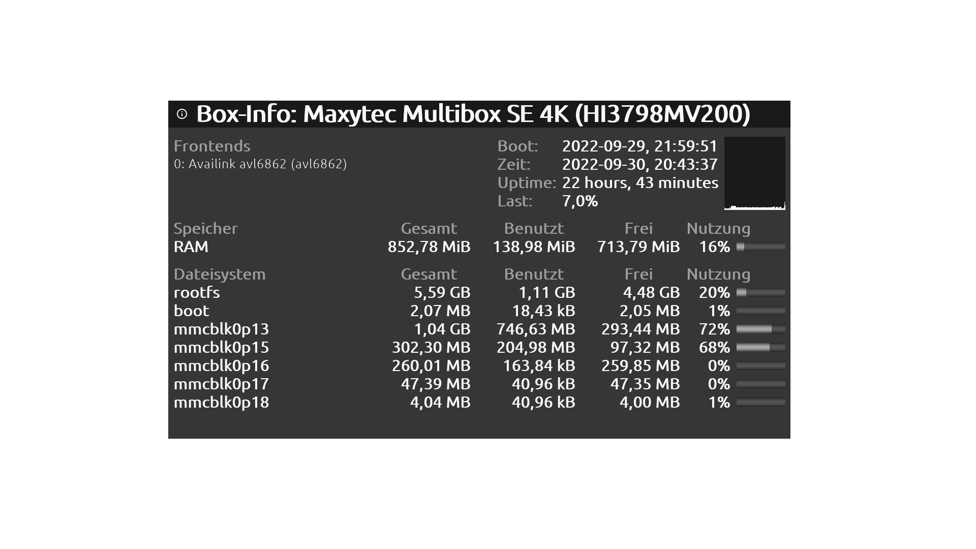

ich hab jetzt hier ne AX Multibox SEfür einen bekannten eingerichtet.
Da ich gar nicht vr hatte die Box lange bei mir m V anzuschliessen, hab ich die einfach nur ins Netzwerk gehängt und mit FTP in den tmp-Ordner des vorinstallierten OpanATV-7.0 den Inhalt aus der TGZ-Imagedatei für die Multibox geschoben und mit ofgwrite -3 die Datei in Speicherbank 3 gespielt, was auch alles korrekt gefunzt hat. Aber verwunderlich ist die Aufteilung des Speichers, da viel schon im boot-Ordner auf, dass es 5 STARTUP-Dateien gab und die Box-Infos aus dem aktuellen Neutrino in Speicherbank 3 zeigen folgendes an: Ist das ein Anzeigefehler (bei den angeblich belegten 0% für die Partition mmc.....p16 mit Sicherheit) oder hat die Kiste tatsächlich gut 7GB Speicherplatz für Images ? und warum ist rootfs dabei so mega gross ??
- Beiträge: 3049
- Has thanked: 36 times
- Been thanked: 61 times
Re: Maxytec + Neutrino
Das ist alles richtig so. Sieht hier genauso aus. Ich habe die Box allerdings mit unserem Image recovert.
Die Partitionen könnte ich aber tatsächlich mal noch bissel schick benennen.
