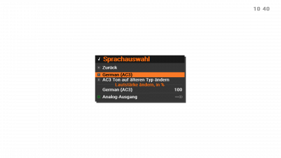

Auf welchem Zustand stand zu dem Zeitpunkt die Auswahlmöglichkeit für die Ton-Spur?
Wenn die auf default Type ändern stand, gebe ich dir Recht.
Das ist dann so gewollt.
Beim händischen ändern der XML-Datei, muss bei der grünen Taste immer der Zusatnd auf äteren Typ ändern aktiv sein.

stand beide Male auf "default Typ ändern", was ich auch ein wenig seltsam fand.
Hab aber gerade nochmal probiert, Wiedergabe gestartet, mittels grün von default auf "älter" umgeschaltet -> Ton. Mit Stop beendet, raus aus Moviebrowser, wieder rein, denselben Film gestartet: wieder kein Ton, Auswahl steht auch wieder auf "default".
Wieder ganz raus, händisch die Xml auf Type 1 geändert, Film gestartet -> selbes Verhalten.

Ich habe es noch einmal selber nachgeprüft. Du hast leider Recht.
Das geht zur Zeit nicht wie von mir gewünscht.
Mein Patch war dort fehlerhaft. Asche auf mein Haupt.
Deshalb jetzt der zweite Versuch. Den habe ich bei mir in alle Richtungen getestet.
Default Type, älterer Typ umschalten geht jetzt wie vorgesehen.
Auch abspielen nach händisch geänderter XML-Datei passt.
!!! Der Zustand auf der grünen Taste muss dabei auf älteren Typ ändern stehen !!!
Ton schaltet jeweils passend um. Auch der Extremfall AC3 und MPEG als Tonspur
in einem TS-File müsste damit funktionieren.
Ich habe die Funktions-Logik dazu überarbeitet und vereinfacht.
Der Quellcode ist übersichtlicher und jetzt klarer zu verstehen.
Hier der Patch dazu:
cst_switch_atype0.patch
(3.64 KiB) 507-mal heruntergeladen

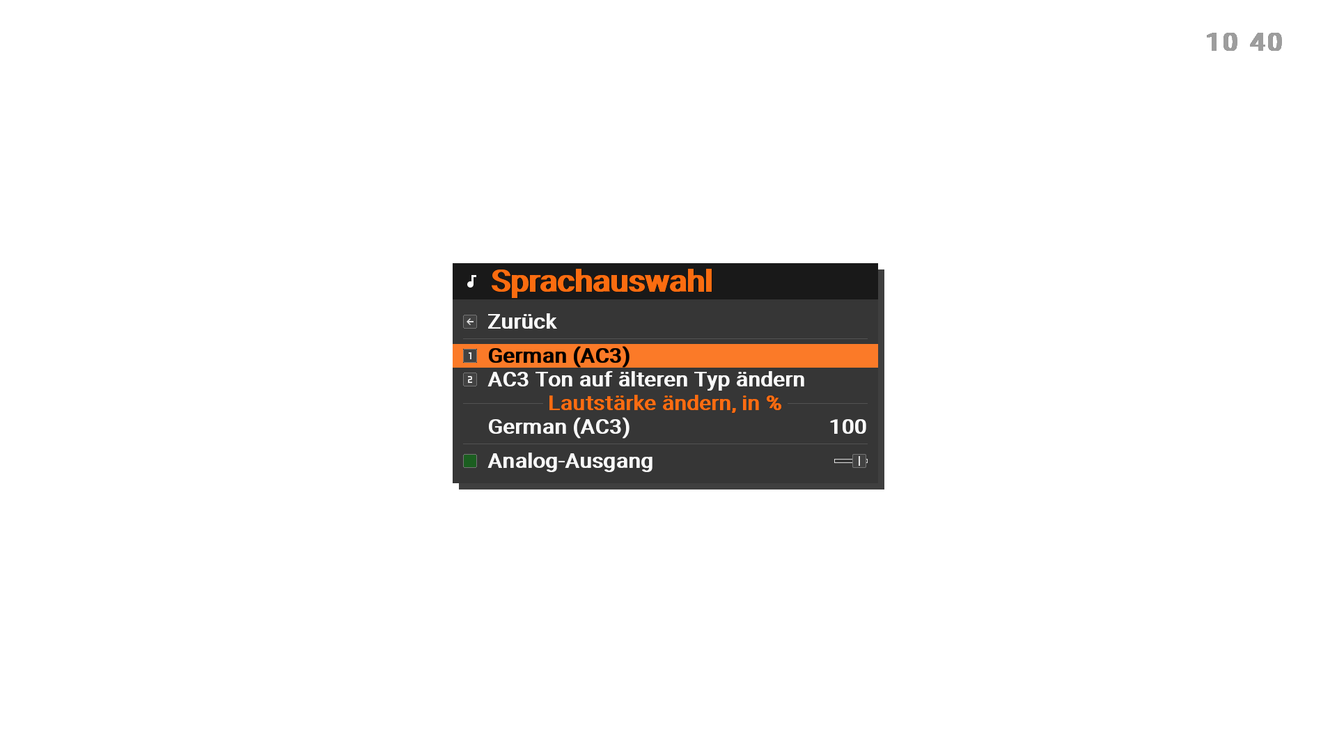

Wenn AC3, dann ist kein Ton da, erst wenn auf älteren Typ geschaltet, dann Ton
Bei neuen Aufnahmen mit Ac3 ist bei Wiedergabe direkt der Ton da

Ich bemerke Unklarheiten. Hier mal der Versuch der Klarstellung.
Nach 31.01.2021 wurde die Änderung in der Definition von CZapitAudioChannel wirksam.
Alle Images ab dem Zeitpunkt (01.02.2021) erzeugen den Bedeutungswechsel für audiotype im
dazugehörigen XML-File der Aufnahme.
audiotype = 0 steht dann für AC3 Audio Ton
audiotype = 0 steht dann für MPEG Audio Ton
Mein eingereichter Patch bringt nun einen Logik-Schalter mit und steht in der neutrino.conf
Wenn der Schalter auf "false" steht, muss bei der grünen Taste auf älteren Typ ändern stehen.
Wenn der Schalter auf "true" steht, muss bei der grünen Taste auf Default Type ändern stehen.
Jetzt wichtig:
Wenn der Schalter auf "false" steht, wird nichts für den Ton verändert und alle Informationen
von dem XML-File bezüglich Ton werden ohne Veränderung benutzt.
Dann gilt:
XML-File audiotype = 0 -> AC3
XML-File audiotype = 1 -> MPEG
Dann sollte der Ton zu hören sein, für wirklich "NEUE" Aufnahmen.
Wenn der Schalter auf "true" steht wird die Behandlung des Ton's verändert.
Es wird dann die Logiktabelle umgeändert auf:
XML-File audiotype = 0 -> MPEG
XML-File audiotype = 1 -> AC3
Jetzt wird es insoweit kompliziert, das ich nicht sagen kann mit welchem Image-Stand
die jeweiligen alten Aufnahme gemacht wurden.
Ist nicht weiter schlimm. Da sich das Format der TS-Datei nicht geändert hat,
kann man mit einem beliebigen Abspielprogramm gegen prüfen, welche Tonspuren
als Codec vorhanden sind. Zum Beispiel VLC geht da sehr gut.
Ein wirklich vorhandener AC3-Codec muss als audiotype = 0 im XML-File stehen.
Ein wirklich vorhandener MPEG-Codec muss als audiotype = 1 im XML-File stehen.
Wenn das so der Fall ist und muss der Schalter in neutrino.conf
g_settings.movieplayer_select_ac3_atype0 = false
sein.
Dann sollte der Ton immer zu hören sein !!!
Als zusätzlichen Bonus kann dann noch mit der grünen Taste nachgesehen werden.
Dort sollte jetzt die Möglichkeit AC3 Ton auf älteren Typ ändern vorhanden sein.
Wenn man jetzt dieses auswählt, sollte der gehörte Ton weg sein.
Dann wieder grüne Taste: AC3 Ton auf Default Type ändern vorhanden.
Auswählen, der Ton sollte wieder zu hören sein.
