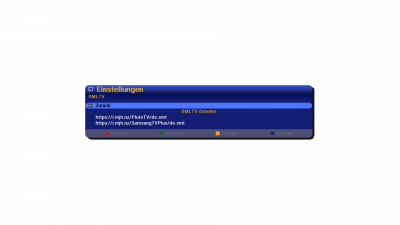

ich habe nun in meiner ursprünglichen partition auch epg bei pluto tv sowie bei rakuten tv
ich habe wie oben beschrieben die 3 dateien angepasst bzw. gelöscht und habe ich in den epg einstellungen
nur favoriten auf off gestellt,dann habe ich unter multimedia webtv u. xmltv via blauer taste beides neu eingelesen
und epg ist da.
und epg ist da.

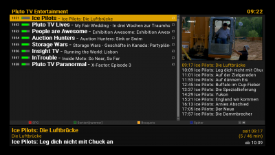

mit dem aktuellen  -nightly klappt das nun mit dem rakuten- und pluto-tv-epg.....auch bei übernahme der settings.... problemlos.
vielen dank an alle beteiligten.

Also ich hab eben auch mal versucht mit Werkseinstellung sowie neu Flaschen des letzten Nightly ein EPG zu bekommen.
Leider ohne Erfolg
Woran könnte es liegen?
Leider ohne Erfolg

Bei Pluto? Na klar gibts da einen EPG (auch bei den CST Boxen).
Gerade mit einem frischen Image ausprobiert.
- Beiträge: 3031
- Has thanked: 130 times
- Been thanked: 34 times
Re: Pluto TV
Bei Pluto kommt der EPG doch vom Plugin und bei Rakuten und bei den Moviechanels muss man das über die Webtv liste machen.
funktioniert ganz normal wie auf einer VU+ Box.
Mit einer Neo2 habe ich das eben getestet. Rakuten ging schon mit dem alten. Pluto hatte ich da noch garnicht drin. Und mit dem Image vom 29.09 was ich eben geflasht habe geht auch Pluto mit EPG.

Sooo. Auch im 2ten Versuch bekomme ich bei Pluto zum Verrecken kein EPG angezeigt.
Werkseinstellung > Neustart > Installationsassi durchgeklickt > KEIN EPG
Ich gebs auf
Ich gebs auf
