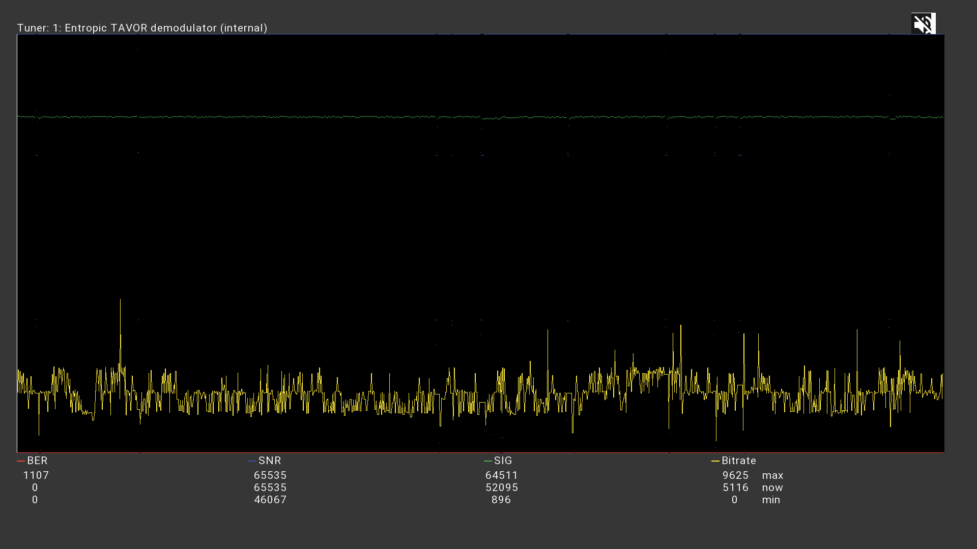

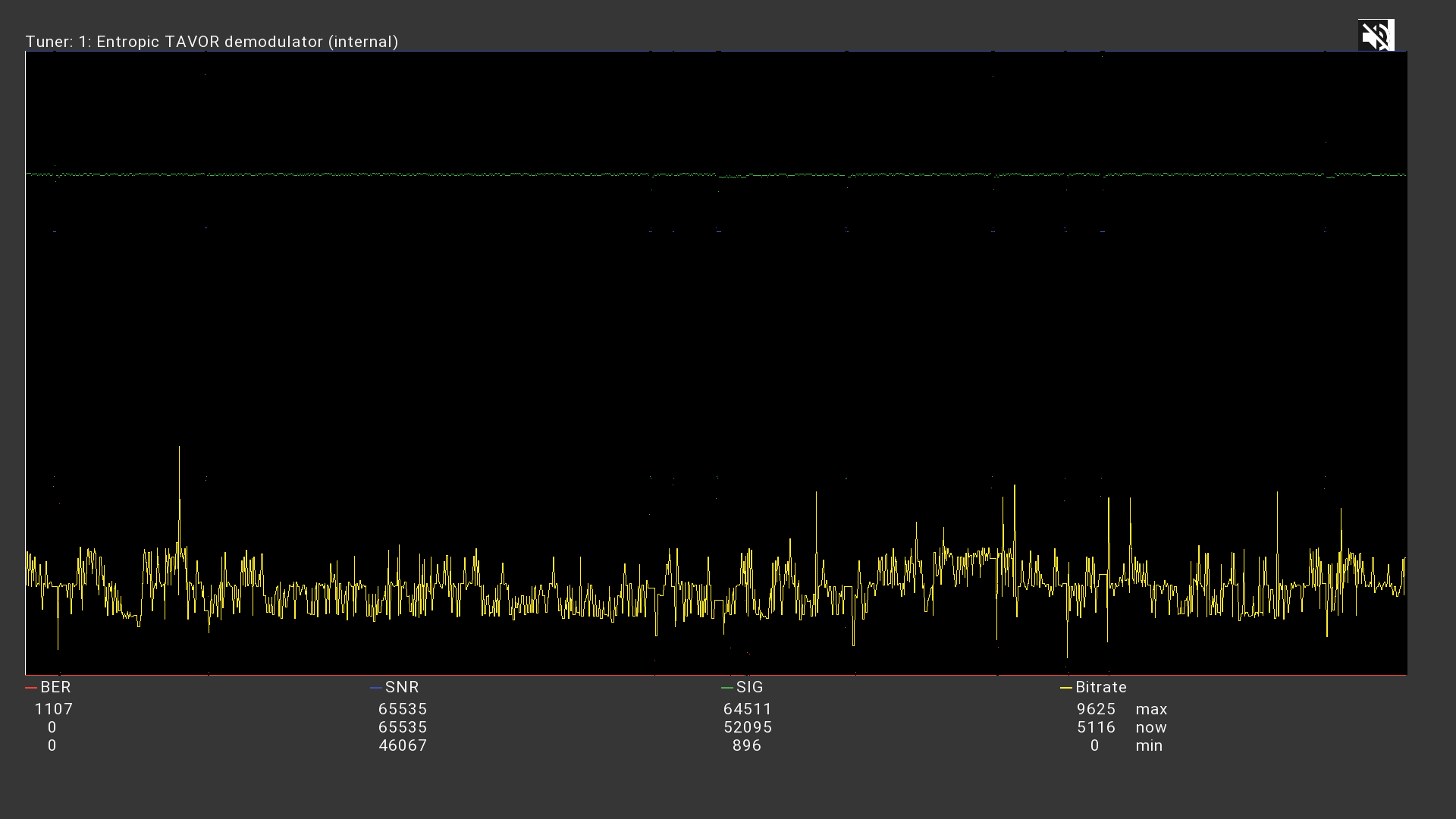

Beitrag von FranzJoseph »
Ooops. Also voll der Griff ins K... Ja das haben beide CST Boxen nicht.
Da muß ich mir für das log extra eine neue Box kaufen ?
Woher bekommt den die Grafik in "Menü" -> "Informationen" -> "Technische Informationen" die Werte.
Da kann ich es sehr gut beobachten. Bei der Trinity aber nur 10min und bei der Neo² sind es sogar nur 3.
Wie schon beschrieben ist das aufzeichnen der Werte über das WebIf zu langsam.
