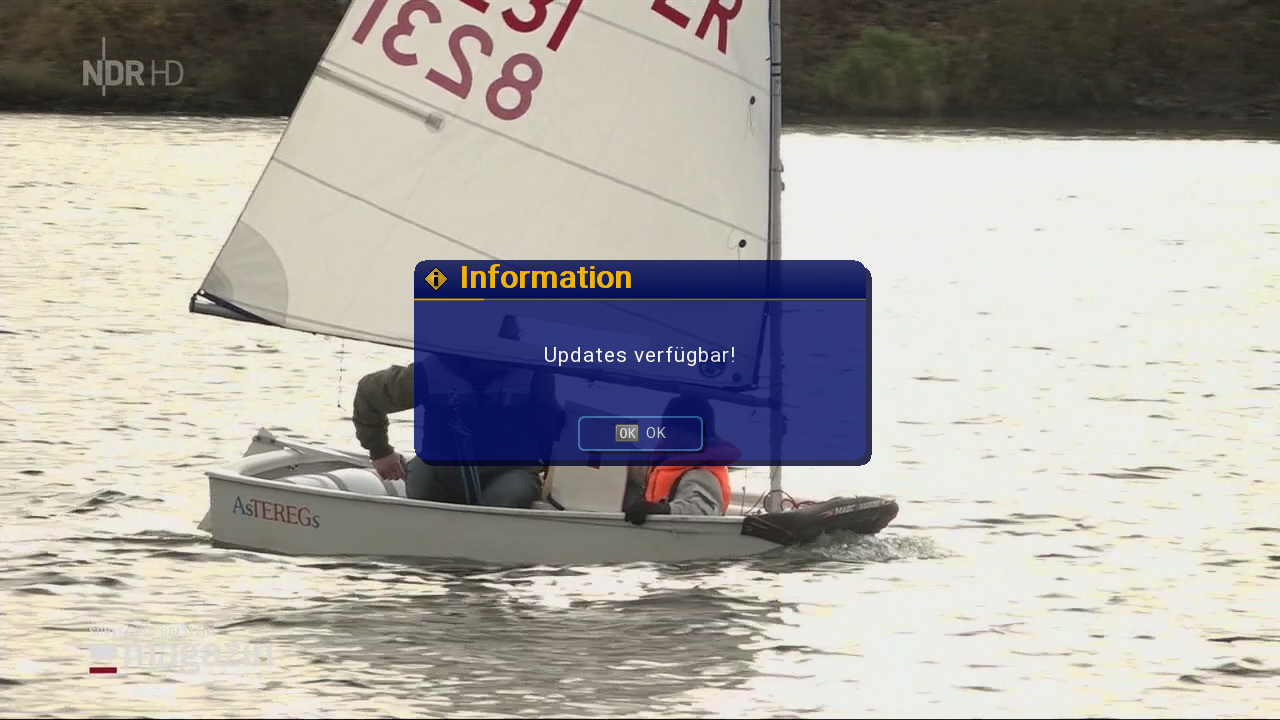

Addon vom 19.11.2016 problemlos online aktualisiert,
wenn ich Online nach Updates suche wird Updates verfügbar angezeigt obwohl kein neues Update da ist.
Test beginnt Danke
Test beginnt Danke
