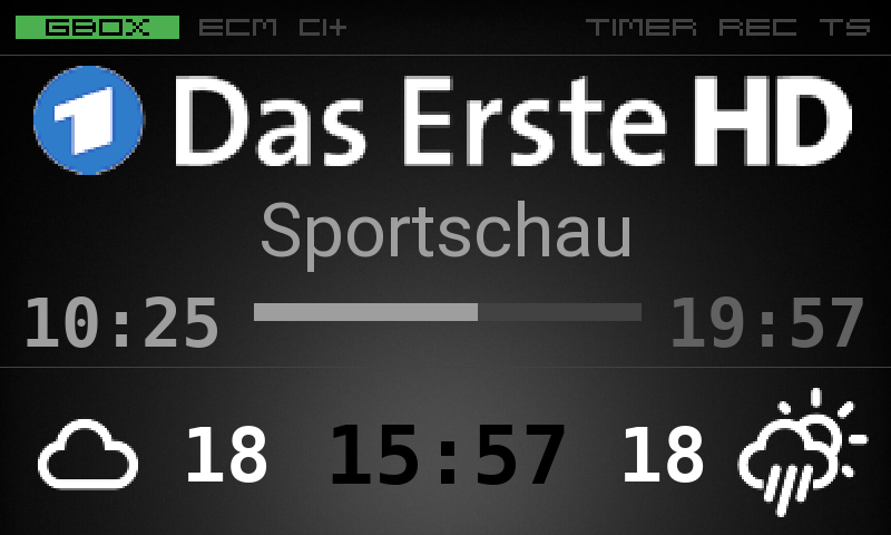

@tannen das sieht richtig gut aus ..
frage hast du mal in der l4l einstellungen statt automatisch mal "ein" probiert?
und das auch gemacht ..
Re: Samsung SPF 800 P
jokel hat geschrieben: ↑Sa 2. Aug 2025, 15:25 @tannen das sieht richtig gut aus ..
mehr als einmal, x mal auto und ein getestet auch die anderen alles durch getestet
@vanhofen .. schön und gut ..
https://github.com/neutrino-images/ni-b ... isplay#L16
bei mir sieht das so aus ..
# SPFmodel: ^SPF-72H  ^SPF-75H  ^SPF-83H  ^SPF-85H  ^SPF-85P  ^SPF-87H  ^SPF-87H  ^SPF-105P ^SPF-107H ^SPF-107H ^SPF-700T ^SPF-800P ^SPF-1000P
also mit "^SPF-1000P" .. sieht einfach besser aus :wink:
ich habe noch mal neu gebaut und es ist da Hurrrrra :ok_hand:
vielen Dank an TangoCash die letzte Anpassung war die richtige :thumbsup:
@tannen .. gratulation .. geht nicht .. gibt's nicht :slight_smile:
noch nach meinen Gusto angepasst und zufrieden :thumbsup:
vielen Dank nochmals an alle die mit geholfen haben :ok_hand:
Gruß tannen
